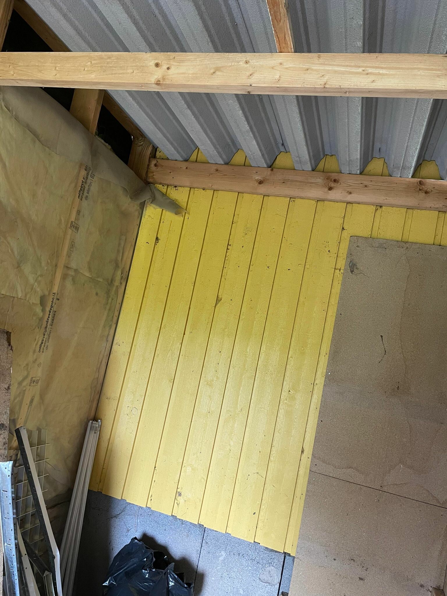

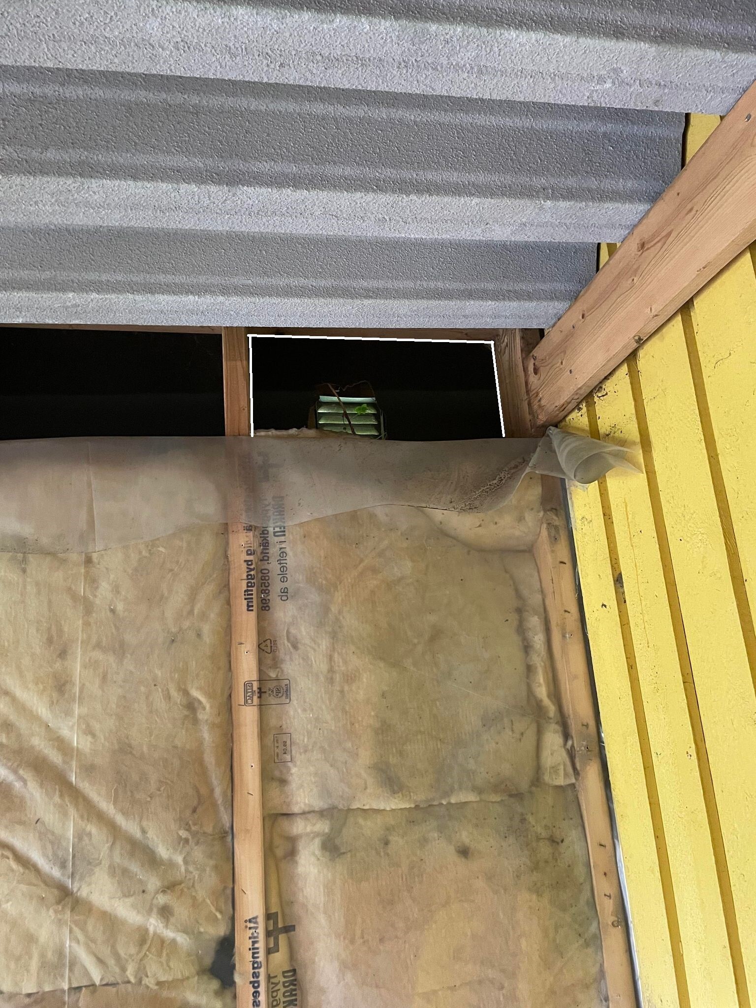

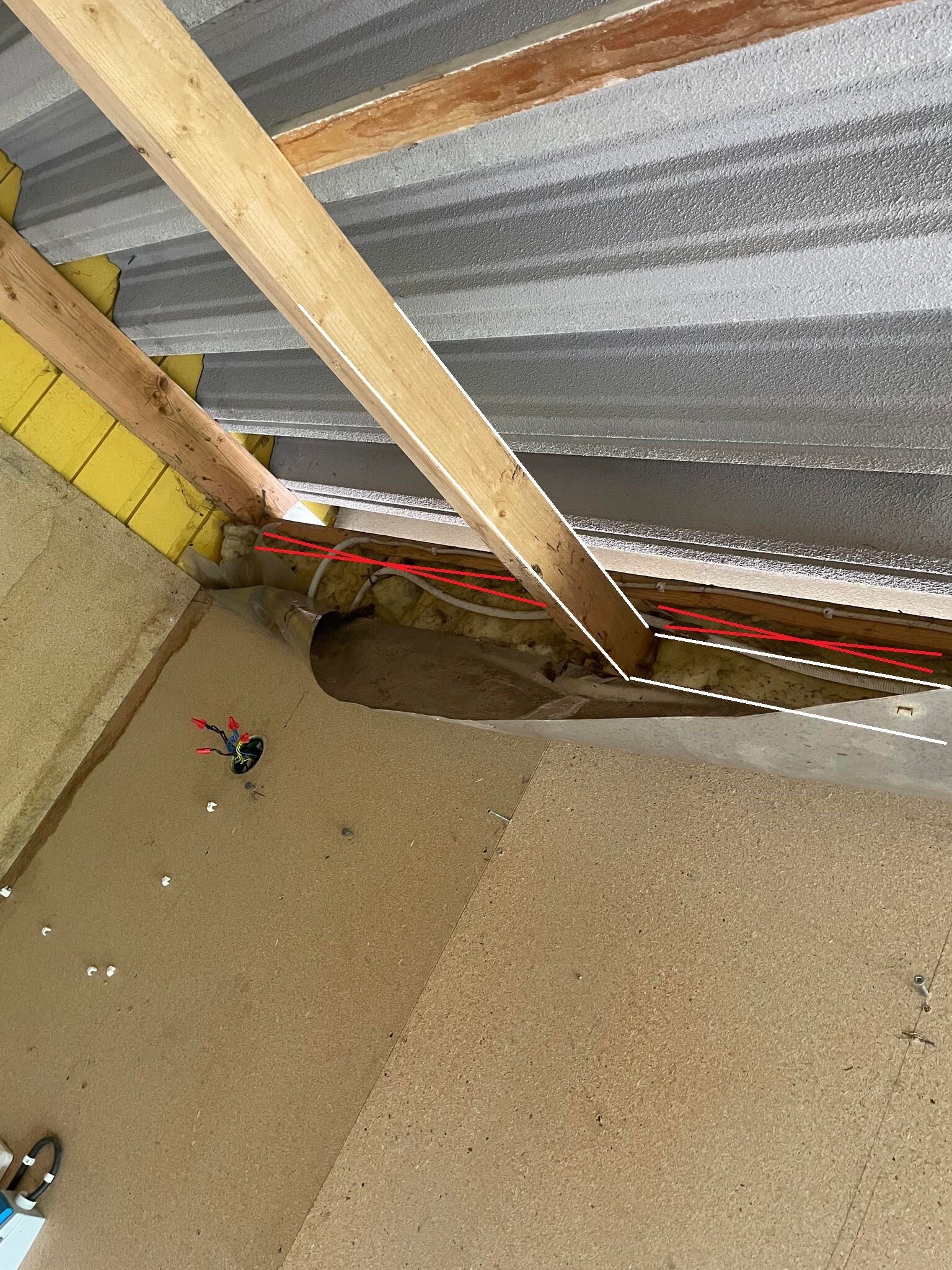

Mitt första inlägg här, hoppas kunna få hjälp med en fråga gällande att sätta luftspalt i mitt förråd.
Håller på att byta ut isoleringen i väggarna och undrar lite hur jag bör placera luftspalterna på rätt sätt.
Jag har försökt illustrera med bilder så gott jag kan:
1. Ska luftspalten gå "in i" väggen där isoleringen sitter? - områden markerade med röda kryss på bilderna
2. Om jag ska isolera hela vägen upp i väggarna där de röda kryssen är, då blir isoleringen exponerad ovanför luftspaltsskivorna (som jag tänkt sätta enligt de vita linjerna på bilderna.
Hoppas det går att förstå hur jag menar, tar tacksamt emot tips på hur de bör sättas upp på lämpligt sätt
(ångspärren kommer att sitta ovanpå reglarna när isoleringen är på plats och vara heltäckande för utrymmet.)
MVH,
Alex
Du menar under/på insidan av reglarna hoppas jag?
Nej det behövs inte.
Isoleringen bör minimum vara vindskyddad även i ändarna, men helst också gnagarsäkrad (precis exakt överallt).
Om plåten man ser är den oisolerade takplåten så bör ngn form av droppskydd finnas i taket ovanför isoleringen så inte den blir blöt. Under plåttak vill man ha ngn form av undertak som hanterar kondensdropp, särskilt vid låglutande tak.
