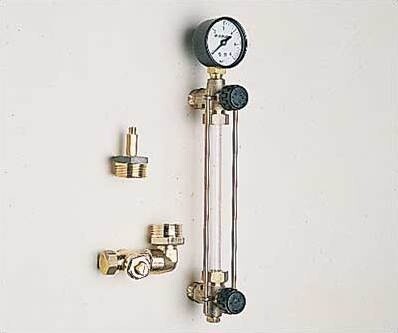

Höghus Höghus skrev:
TyvÀrr har jag inte kommit pÄ nÄgot sÀtt att visualisera nivÄn i tanken.
En riktig hydrofor har nivÄrör.
Utan sÄdant Àr man helt chanslös att ha nÄgon koll.
Hydropress Àr nÄgot annat.
Hydrofortillbehör med nivÄmÀtare och tryckmÀtare för vattennivÄkontroll.
https://www.rinkabyror.se/artikel/tillbehorspaket-rostfri-hydrofor/
Hannuse
[lÀnk]
Det Àr en hydrofor jag har, det Àr i stigarröret som den flytande metallbiten ska guppa pÄ ytan.
