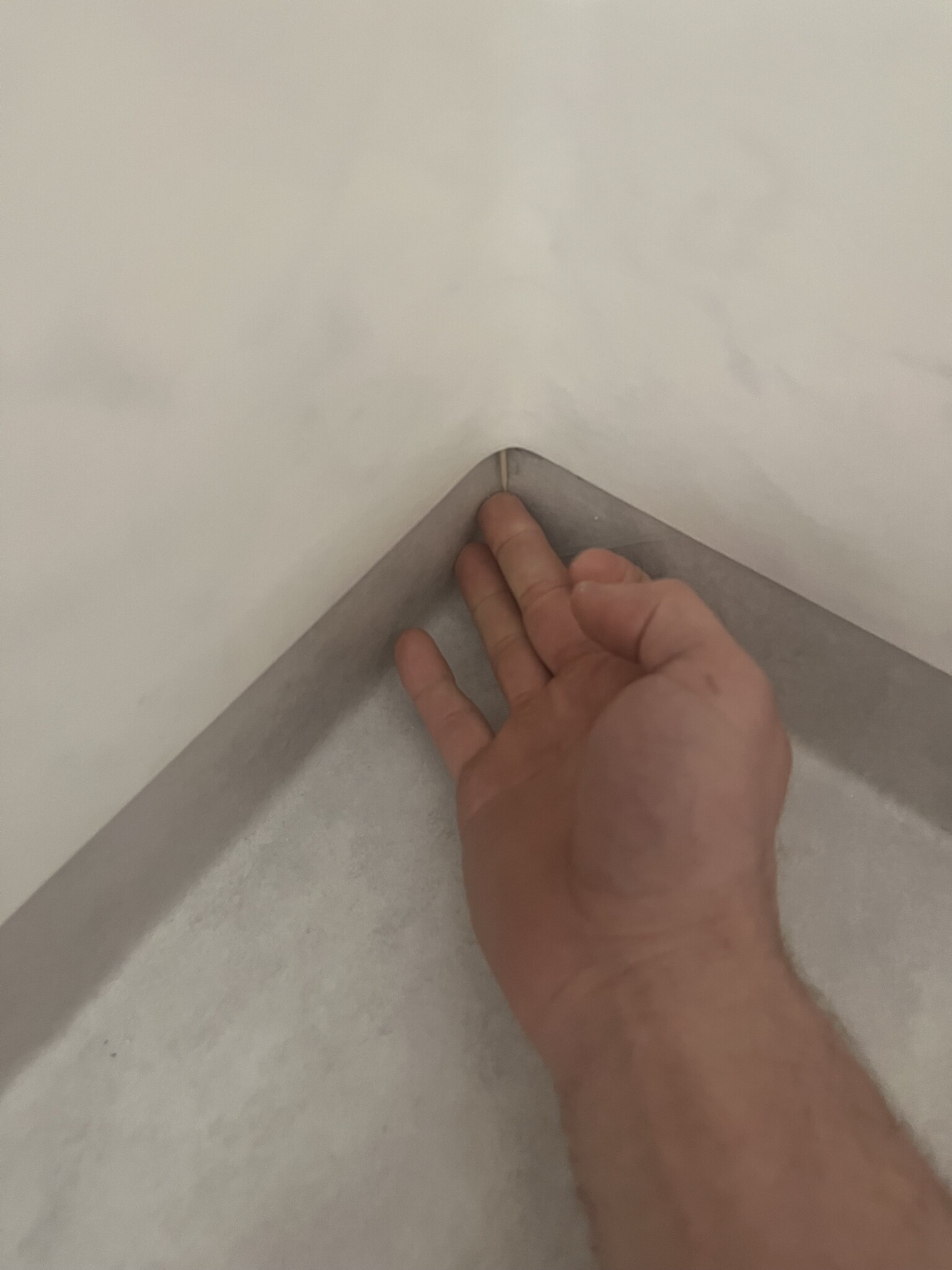

Jag har haft en firma som monterat våtrumsmatta på golv och vägg i mitt badrum för 1.5 vecka sedan ungefär och upptäckte idag att det är luftbubblor under både matta och vägg och även att dom inte fått det tätt vid en Elektroskutt-genomföring på väggen.
Hur gör man nu? Företaget är kontaktat och jag väntar på återkoppling, men kan jag kräva att dom gör om allt eller lagas det på något sätt som är godkänt av försäkringsbolag?
Bifogar klipp på hur det ser ut på vissa ställen.

Det va små fel som enkelt kan lagas, ingen mening med att riva ner allt för det. Det otäta röret får dom täta med butylband som ändå är det nya sättet istället för att kränga mattan sen några år tillbaka på väggen. Det ska va en fog upp mot taket som täcker springan mellan vägg och tak också
Emanuel.Sandstrom och 1 till
Såg även nu när jag kollat lite mer noggrant att det i två av hörnen, varav en är i duschutrymmet att det är ett stort hålrum som jag kan peta upp i det här fallet en tandpetare men verkar som att hålrummet går förbi uppviket på golvmattan.
Är det lika där att det bara är att täta? Det känns ju inte alltför säkert eller seriöst gjort av en firma då jag antar att det ska vara tätt även i hörnen?
Hand visar hål i hörn av duschutrymme där golvmattan inte är tät, med tandpetare som indikerar djupet i hålrummet.

Du behöver kontakta företaget. Om du behöver helt säker information om vad som är fackmässigt innan du gör det så kontakta GVK (jag antar att företaget är medlemmar där).

Företaget är kontaktat. Dom kommer skicka hit en mattläggare till veckan för att reparera skadorna, dvs en delreparation på bubblor och mellanrummen i hörnen.
Försäkringsbolaget är väldigt skeptiska men säger såklart varken ja eller nej utan hänvisar till GvK men säger att det sällan blir nog tätt vid såna delreparationer för att försäkringen ska täcka.
GVK har såklart semester till 27e juli..
Här ser man lite bättre hur stort mellanrum det är o hörnet. Och jag hade kunnat få upp den hela vägen till våden 2 meter upp om buntbandet hade varit så långt
Jag kan inte se hur dom ska lyckas få våtrumsmattan tätt mot väggen i hörnen utan att endast spruta in silicon/butyltätning och det kan ju knappast vara hållbart i längden jämfört med våtrumsmatta som är limmad korrekt och tätt mot vägg?

Jag skulle vara lika tveksam till att det går att täta hörnet som du är. Jag skulle försöka få dem att göra om mattläggningen, det är ju trots allt inte så många timmars jobb det är frågan om.

Nä jag får se vad mattläggaren har att säga när han kommer till veckan. Men dom har inte varit alltför enkla att ha att göra med hittills så det blir nog inte självklart att dom gör om jobbet.

Bubblorna fixade dom genom att injicera lim med sprutor och dom är helt borta
Jag är däremot inte nöjd med lagningen av hålrummen i hörnen då dom bara sprutade in silikon vilket känns som att det inte har i närheten av samma hållbarhet som själva våtrumsmattan.
Men att hitta en oberoende besiktningsman som tar på sig jobbet verkar omöjligt och dyrt. Dom som eventuellt kanske kunde tänka sig ska ha 6000kr för att titta på 3 hörn och dom lovade inte att dom kunde ge något svar heller för den delen då dom inte fått vara med från start 😳 Så det är lite ett moment 22 här just nu där jag förmodligen får acceptera att det kanske kan bli fel i framtiden och kanske håller

Har du försökt fråga GVK om det är acceptabelt?
Jag har inte varit i kontakt med dem men med Säker vatten och där kunde man mejla in frågor och få svar inom några dagar.

Är du säker på att det var silikon de tätade med eller var det möjligen Aquatät som är ett vanligt förekommande tätmedel vid våtrumsarbeten med matta?
Hålkälet är i fetaste laget får jag hålla med om men en aquatätlagning passerar ofta som godkänd. Dras från hörn och 1m ut på vardera sida på underkant matta. Det är (var?) en GVK-föreskrift att göra så i zon 1 oavsett hålkäl eller ej. Ska dock ödmjukast säga att jag inte är säker på vad GVK föreskriver idag. Regelverket ändras ständigt och det var några år sen jag aktivt hängde väggmattor själv.

Vi har samma här, fast vårt var snäppet värre. Mattläggaren kunde stoppa in hela handen i där våtrumsmattan släppt. Han smetade på Aquatät i två omgångar och det är inte vackert. Vi har bokat in en GVK kontrollant som ska kolla om det håller tätt, men hursomhelst ser det för jävligt ut med silikonklumpar i dusch hörnet som kommer missfärgas med tiden.
