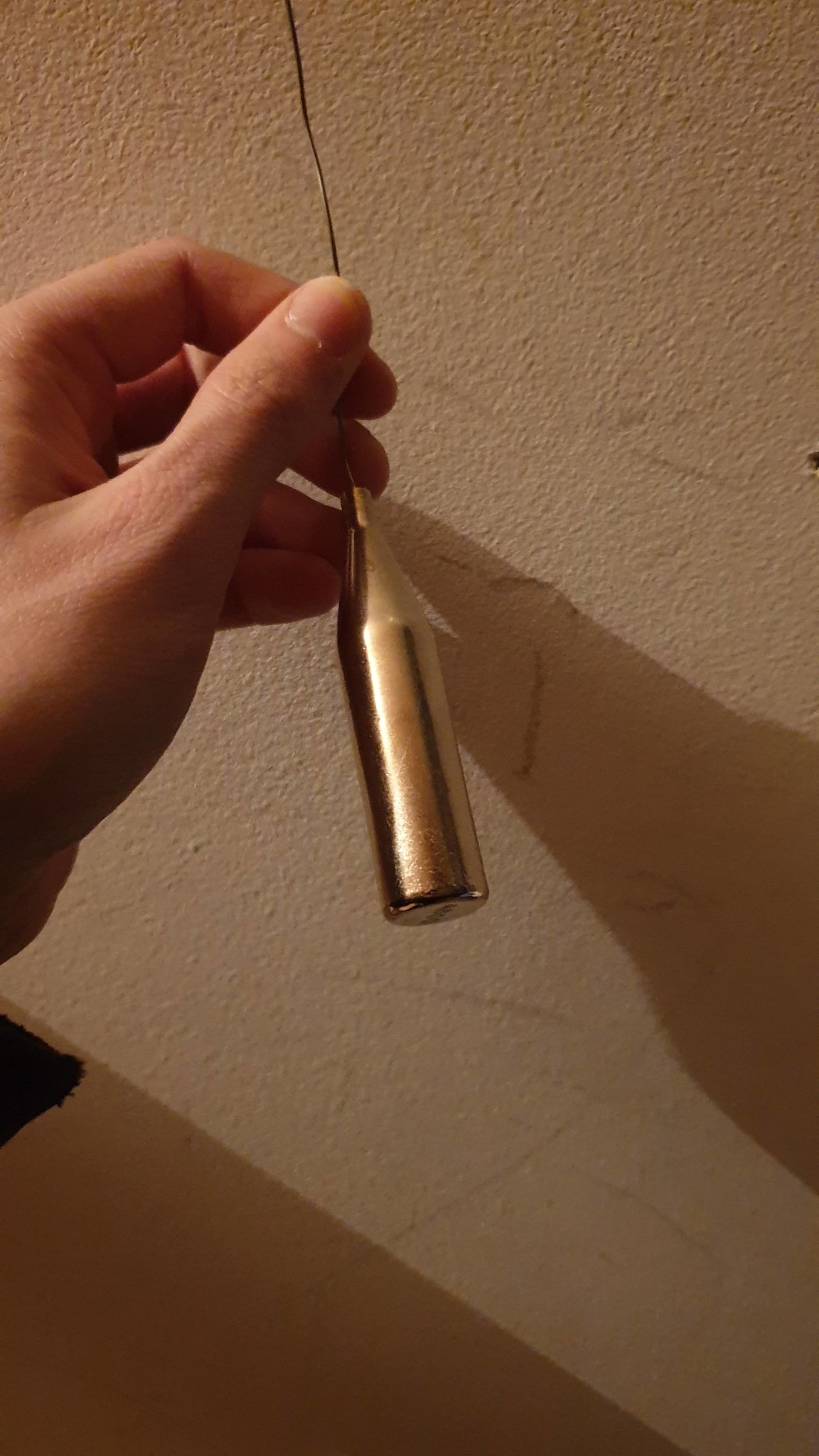

Inte säker om den går att ändra fart på, syns det några olika lysdioder på ändan av pumpen ( den svarta delen som sitter på den röda delen ) typ och modell står där med, Sen går det ett givarrör till en bulb någonstans som reglerar värmen till slingorna för det rummet som den sitter i, om du öppnar den till max så blir flödet max på slingorna, kan hjälpa upp flödet om du stänger elementen och skruvar upp den andra pumpen på max.Det ser inte ut som att det går att stänga varje slinga för sig utan dom är direktkopplade till fördelningen , samt ingen avstängning på inkommande rör som det bör vara, Testa med ovanstående

Hand håller en cylinderformad metallbulb med en tunn tråd på en beige vägg.
är det den bulben du tänker på? Ja det sitter en lampa på undersida av den svarta delen, den lyser grönt.
Hur länge ska man ha elementen avvriden och pumpen på max?
