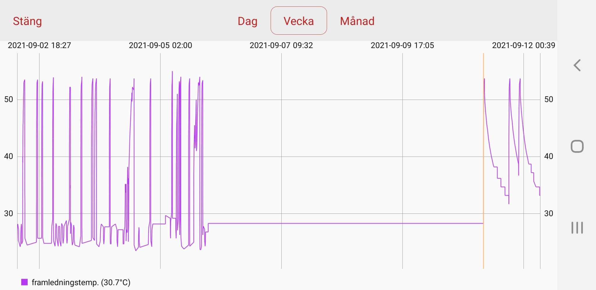

Hej, drar igång tråden igen! Har en Nibe F730 som det står 0% på i värmehastighet, och det är kallt. Även diagrammet för framledningstemp visar på att något är fel? Någon som varit med om liknande eller vet vad som kan vara fel?
  • Diagram över framledningstemperaturen i en Nibe F730 värmepump med ojämna värden som indikerar problem.
  • Display av en Nibe F730 värmepump som visar 0% värmepumpshastighet och temperaturdata.
Det ser ut som att värmepumpen tycker det är så pass varmt ute att ingen värme behövs. Vad har du för inställningar för värmesäsongsgräns?
Att framledningstemperaturen fladdrar så där när cirkulationspumpen står still är helt normalt.

Hur ser jag värmesäsongsgräns?
"Stopp av värme" tror jag det heter. Borde vara möjlig att se om man bläddrar vidare i serviceinfo.
Sen behöver du fylla på vatten också om trycket står på noll.
