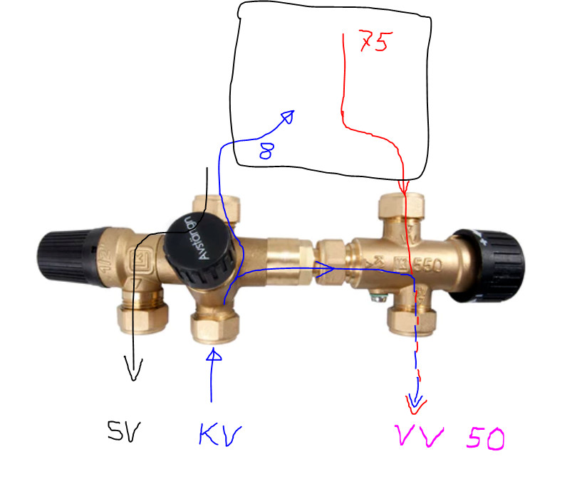

Ganska normalt är väl att ha 60-80 C i tanken ( högre temperatur ger större mängd VV, men ökar värmeförluster i beredaren) och att man sedan ställer in blandningskranen så att varmvattnet ut till förbrukarna inte är så varm att man riskerar att skålla sig ( = mindre än 60 C). Ju varmare vatten man tar ut till förbrukarna, desto större blir ju värmeförlusterna på vägen, så troligen är väl 40-50 C ganska lagom. Glöm inte heller att motionera säkerhetsventilen ibland.
Ett troligen vanligt exempel är :
Vattenblandare med inställningsmarkeringar och schematisk diagramöversikt.
Det ser vettigt ut.

Det förutsätter att du inte har så hög temperatur att det finns risk för skållning om du ska förlita dig på t.ex. tvättställets blandare, men jag skrev nog lite i underkant på utgående VV.
Rekommendation från myndighet :
"Se till att varmvattentemperaturen är minst 50 °C vid kranen där det tappas ur. Även om vattnet är varmare i varmvattenberedaren svalnar varmvattnet på sin väg från beredaren till tappstället. Eftersom det också finns risk för skållning får temperaturen dock inte överstiga 65 °C vid kranen."
