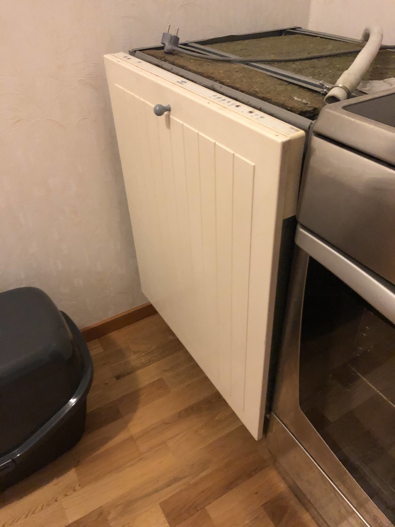

Håller på att renovera köket och köpte få ett begagnat kök för ca 1år sen. Men nu vill jag ha av luckan på diskmaskinen. Dels kommer jag på sikt byta diskmaskin och dels för att luckorna ska in på lackering.
Men hur får jag av luckan? Hittar inga direkta skruvar till den eller något annat som gör att den sitter fast.
Några tips och tricks?
  • Diskmaskin i kök med påmonterad träfront utan synliga skruvar bredvid rostfri spis.
Den brukar vara skruvad genom diskmaskinens lucka. Det sitter skruvar på insidan utmed kanten.

Tack, hittade det
Testade söka på Google innan trådstarten men hittade inget. Kofoten var inte långt bort eftersom jag trodde den var limmad
