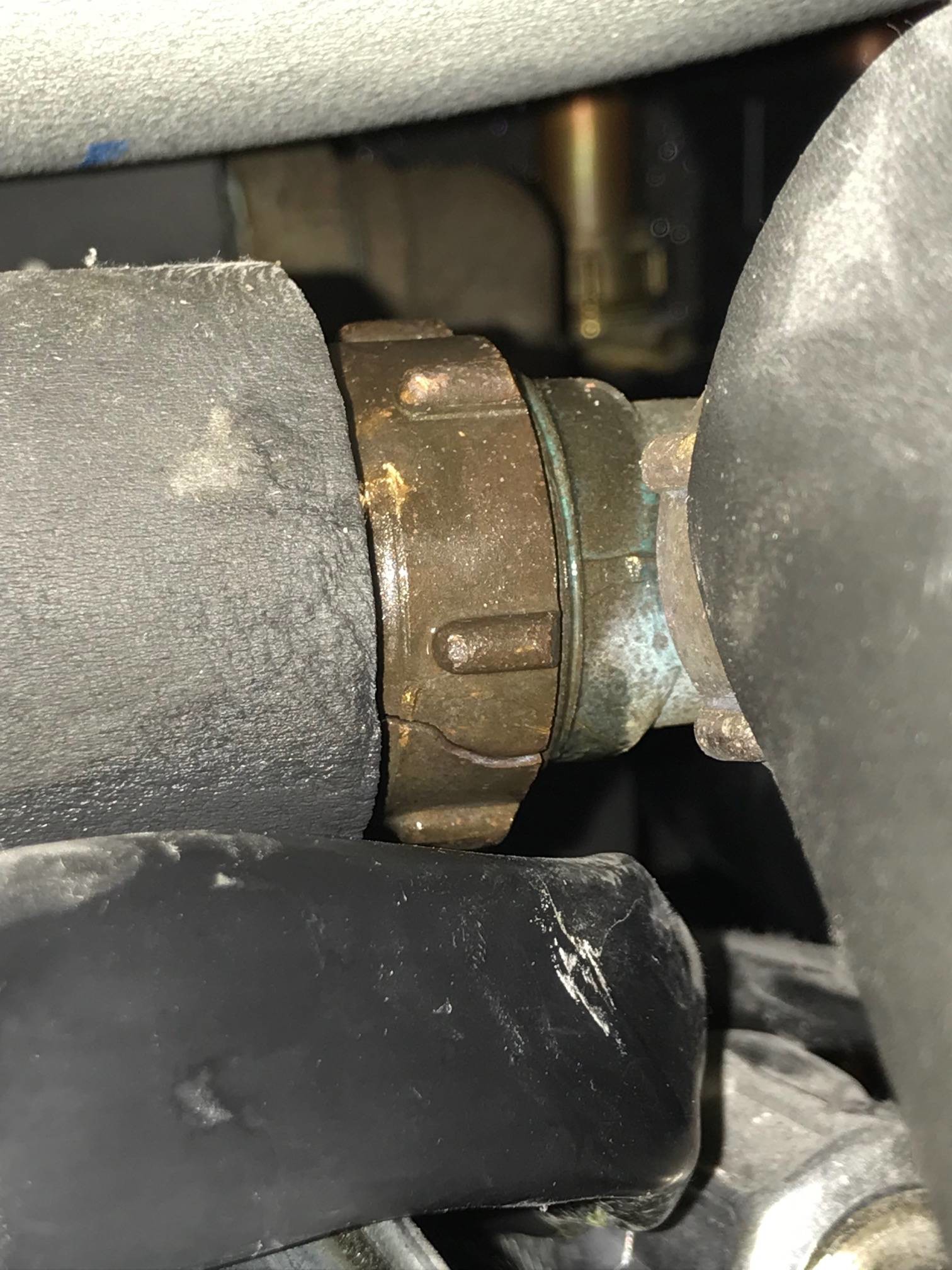

Ja..glädjen varade i några timmar. LP-larm igen. Men nu hittade jag ursprungsfelet. För nu började den läka rejält och bubbla just där vilket jag inte såg tidigare. Sprickan måste varit liten.
En närbild av en läckande rörmokarkoppling inuti en apparat, med synliga bubblor och fukt.
L
Aha spräckt klämringsmutter ,:confused: har det inte luktat sprit som en fest då :), finns bara ett sätt att ordna ,byta ut den
Har du tur när du skruvar bort den och tar isär , kanske med röret i handen eller på plats om det går , knacka med hammaren på muttern , på flera sidor så inte ringen går snett då kan klämringen åka av röret , beror helt på vem som dragit den
( men eftersom den är spräckt kan man befara att en atlet varit där ) och sedan skaffa en ny mutter och klämring
PS klämring är lite standard på , men mutterns gängor kan vara olika på olika fabrikat
Så där. Hade en service tekniker som bytte alla slangar. Fyllde på över 25 l brine. Nu är allt frid och fröjd igen.
Liteavvarje
Vanligaste orsaken till spruckna muttrar på brinerören är dålig isolering som gör att det blir kondens som kryper in i gängorna och fryser.
Förutom att vara noggrann med kondensisoleringen så bör man lägga på någon gängpasta innan man skruvar ihop kopplingen för att förhindra att vatten tränger in i gängorna.
