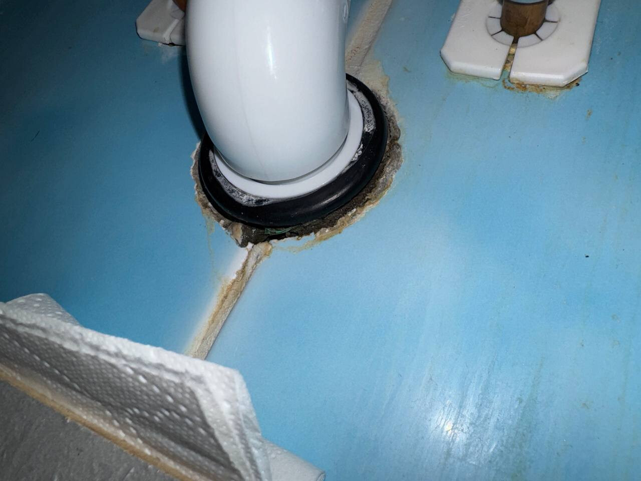

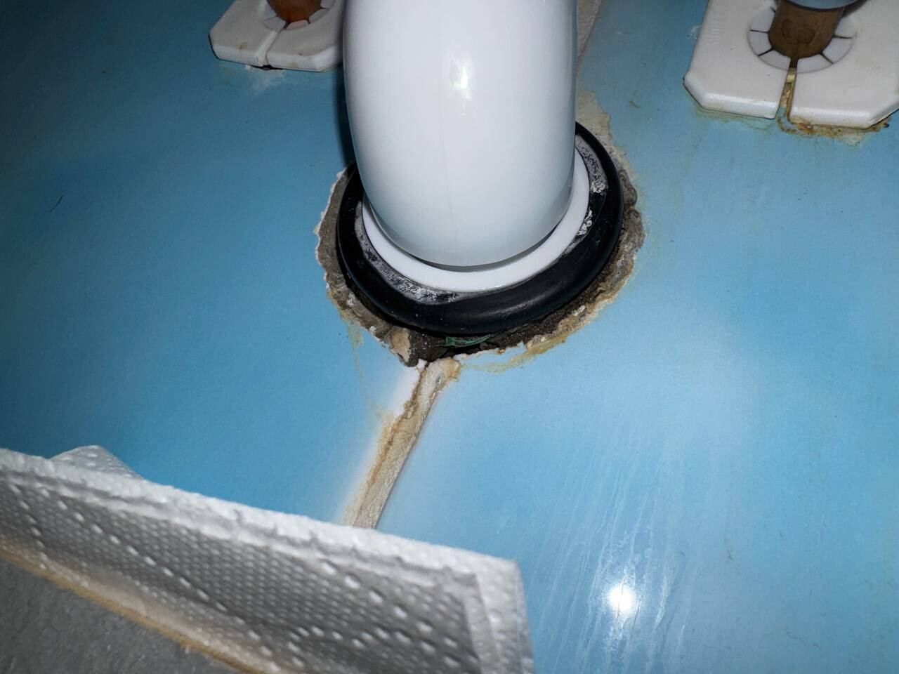

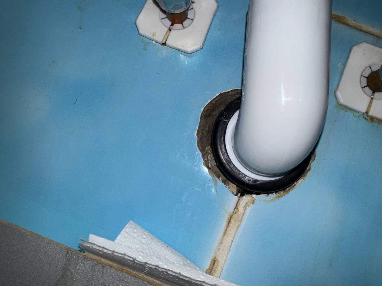

Märkte idag att packningen under handfatet blivit lös och stack ut en bit. Droppat vatten längs med kaklet och samlats i en pöl på golvet. Måste hänt senaste 48h.
Hur allvarligt är detta? Äldre badrum. Kan det "sipprat" vatten bakom kaklet och orsakat stor skada? Ca 10cl vatten på golvet uppskattar jag det till.
Lös packning runt avloppsrör under handfat, vattenläcka synlig på blått kakel.
Lös packning under handfatet med sprickor i det omgivande kittet, tecken på vattenläckage längs kaklet i badrummet.
Handfatets avloppsrör med lös packning som sticker ut, vatten på blått kakelgolv. Tecken på potentiell vattenskada.
Om det som läckt hittills runnit bakom kaklet är det förmodligen ingen katastrof än, men åtgärda omgående. Hur ser det ut om du lossar det där? Ny bild gärna.

Vad tänker du jag ska lossa? Packningen röret eller alltihop? Jag ska tillägga att jag inte är kunnig inom VVS så jag vill helst inte göra något värre.
Packningen lär behöva bytas. Man får dra ur röret, ta bort gummimuffen som verkar läcka. Sedan är ju frågan varför den läcker. Har den åldrars och hårdnat, eller är det fel diameter från början.
Man borde kunna börja med att prova att bara byta till en ny likadan. Det går även att köpa ”VVS kitt”. Det användes istället för gummimuff förr i tiden. Det är som sagt tänkbart att du behöver en packning med annat yttermått. Det finns väldigt många varianter.

Jag lossade nu, packningen ser fin ut och sitter tätt mot röret. Troligtvis har röret blivit löst när förra ägarna rensade vattenlåset.
Jag ska nog ändå passa på att göra som du säger för peace of mind :)
