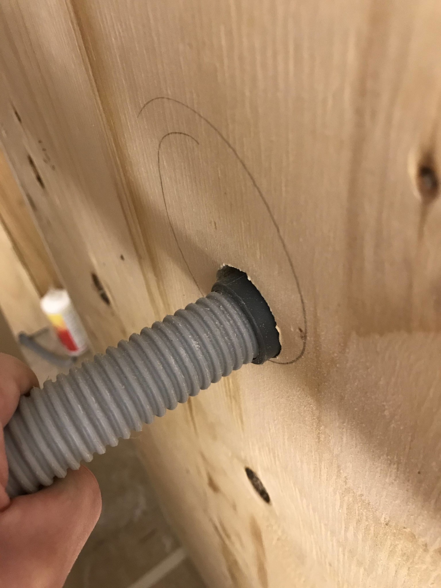

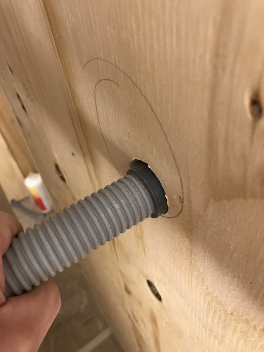

Närbild på en LK rör i rör Uponor fixtur genom ett uttaget hål i en plywoodvägg, beredd för gipsning och kakling.
Har börjat gipsa väggarna i badrummet och stöter på vissa funderingar.
Röris har monterat LK rör i rör Uponor fixtur på plåtskena bakom en 15mm plywoodvägg som ska kläs med gips och vidare tätskikt och kakel.
Jag funderar på själva fixturen, ska den gå igenom gipskivan?
Det är även en viss rörlighet i fixturerna på upp till 5 mm.

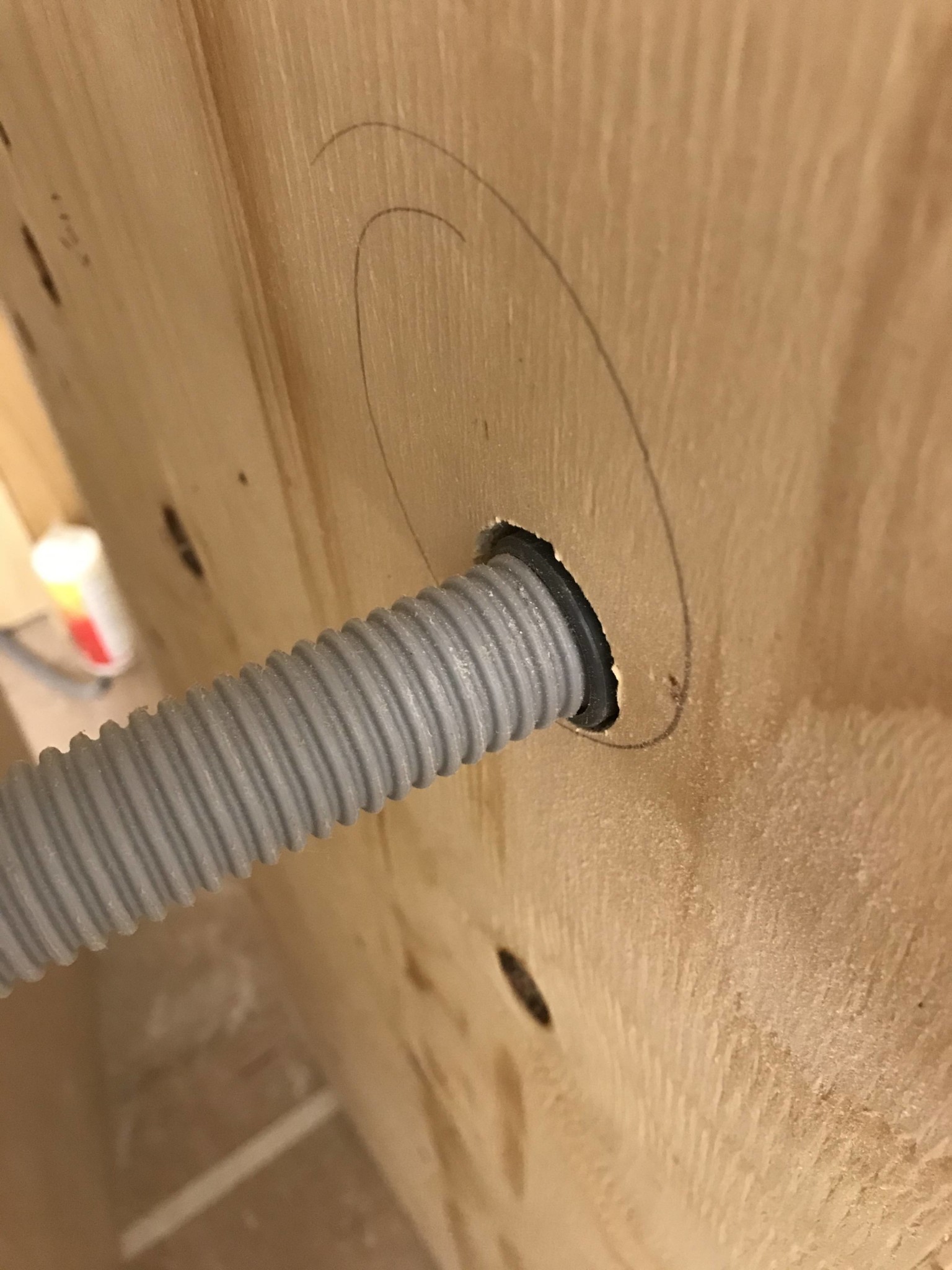

När jag byggde andra badrummet använde en annan röris Vatteke som såg rätt logiskt ut. LK rör i rör Uponor fixtur monterad på plywoodvägg, med utmärkt cirkel för kommande gipskivan.

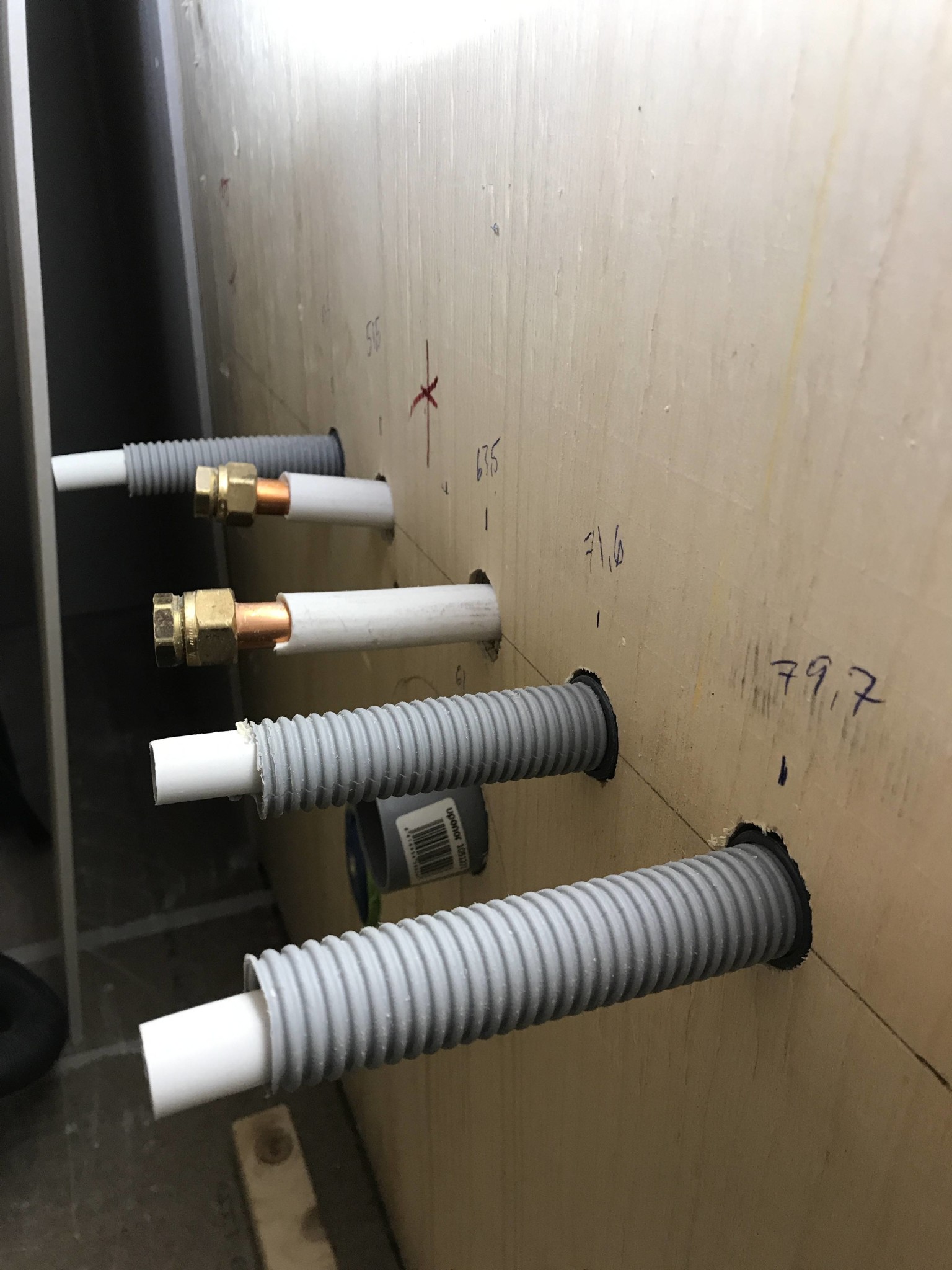

Här ser ni skillnaden i flex.
Två gråa flexibla rör-i-rörsystem som sticker ut ur en vit plywoodvägg under renovering av badrum.

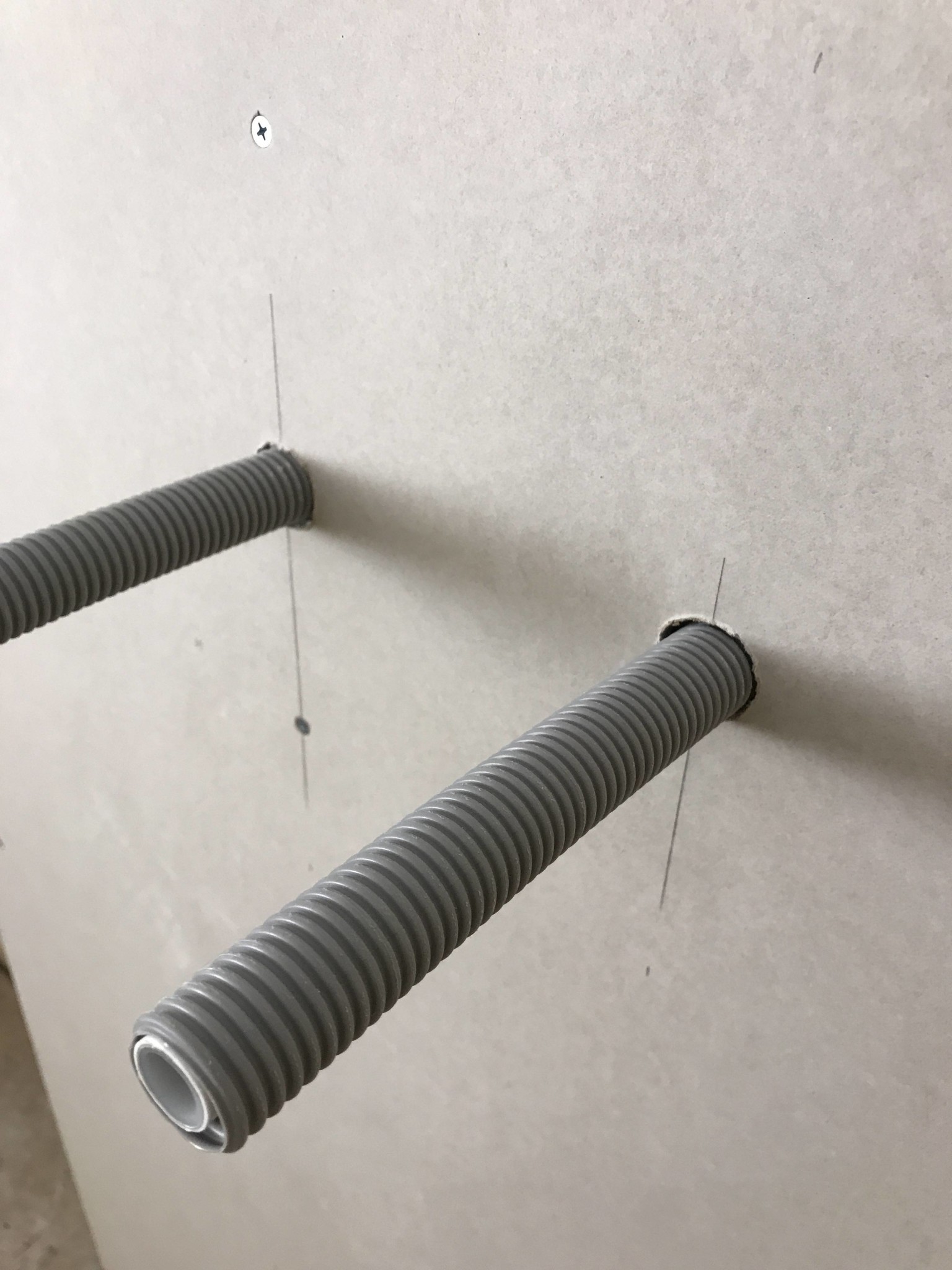

Samma som ovan fast med gips. Duscharmatur.
