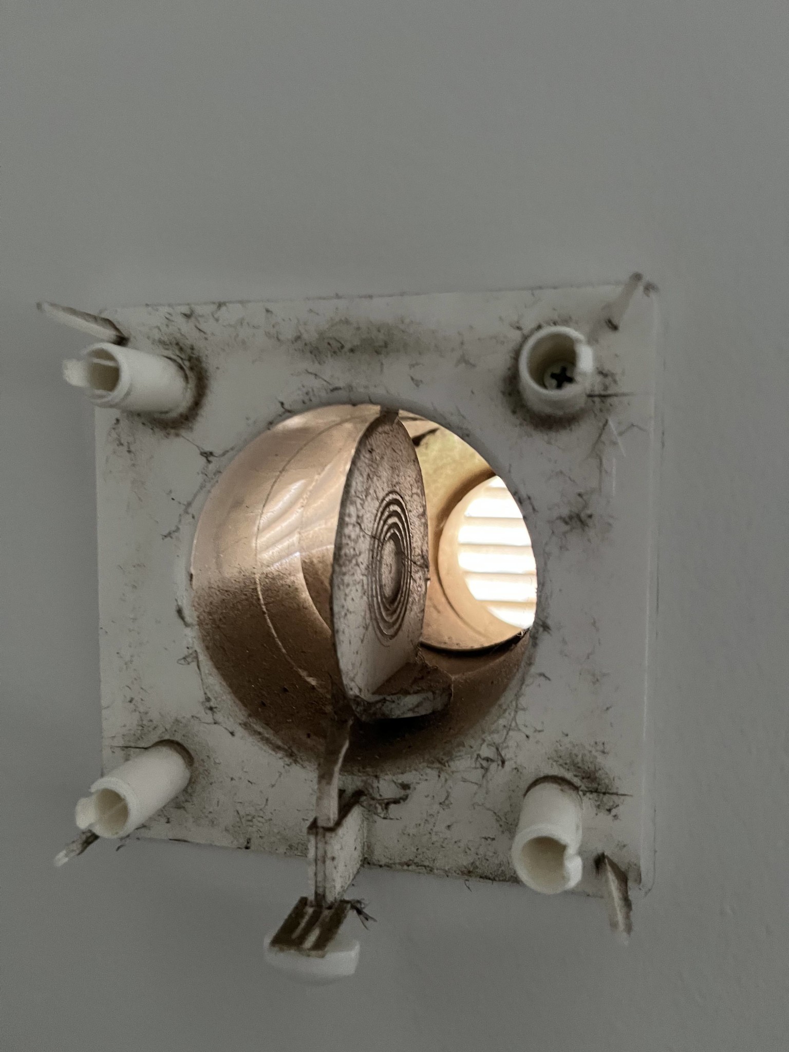

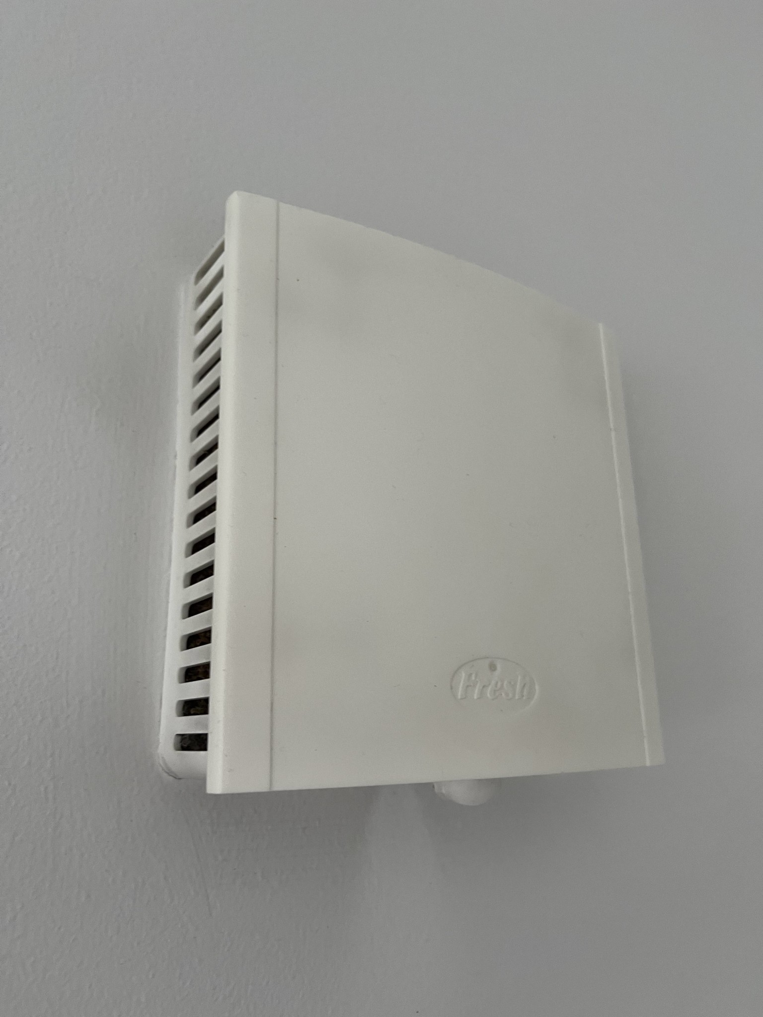

Hej, jag flyttade in i ett hus för några månader sen och har nu upptäckt att under kalla dagar när vinden ligger på från en väg i närheten så låter det ganska mycket in i ventilationen.
Jag skickar med två bilder här hur det ser ut. Kan man ljudisolera detta på något sätt? Eller kan man köpa liknande som har ljudisolering i sig? Jag är helt novis på sånt här så ni får gärna förklara för mig som att jag vore fem år gammal

Mvh Väggmonterad, vit ventilationsenhet, märkt "Fresh", mot ljus bakgrund.
Ett gammalt, dammigt ventilkåpa med en synlig fläktblad inne i ventilen, monterad i en vit vägg.
