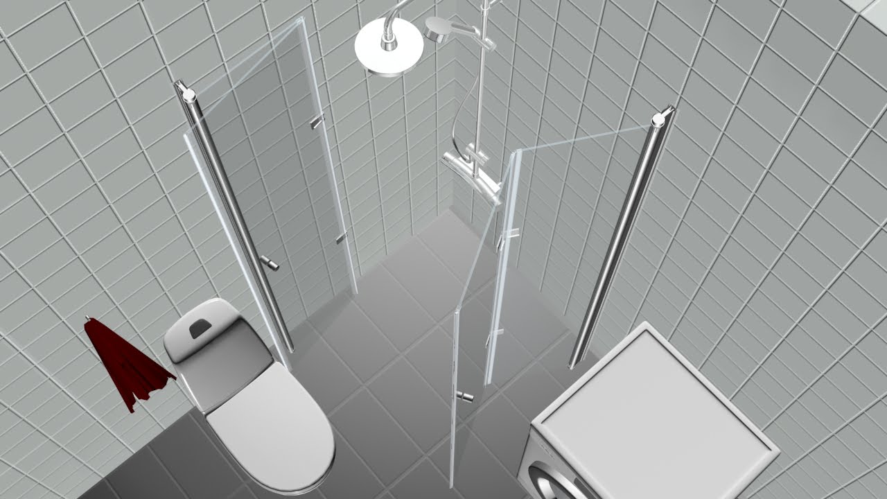

I ditt första alternativ skulle jag korta ner avståndet mellan väggen och kommoden för det är inte nödvändigt med 20 cm för att få plats med ett par små handdukar på väggen med dörren. Då kan duschen växa lite. En duschdörr som går att vika undan kan förstås också vara mycket nära en toalett.
Skjutdörrar med list tycker jag verkar mycket sämre än vikdörrar. Med duschdraperi nära en kommod är det risk för att kommoden blir fuktskadad.
Den här bilden tycker jag visar hur bra det är med vikdörrar när det är trångt:
Med skjutdörrar skulle det ju då vara kvar en bit vägg vid sidan av toaletten och det skulle bli mycket svårstädat.

Du kommer INTE ångra dig med sådana vikbara dushdörrar, valde det i vårt badrum för att få yta när man städar och nyttjar badkaret. Det är det bästa val vi gjort.
