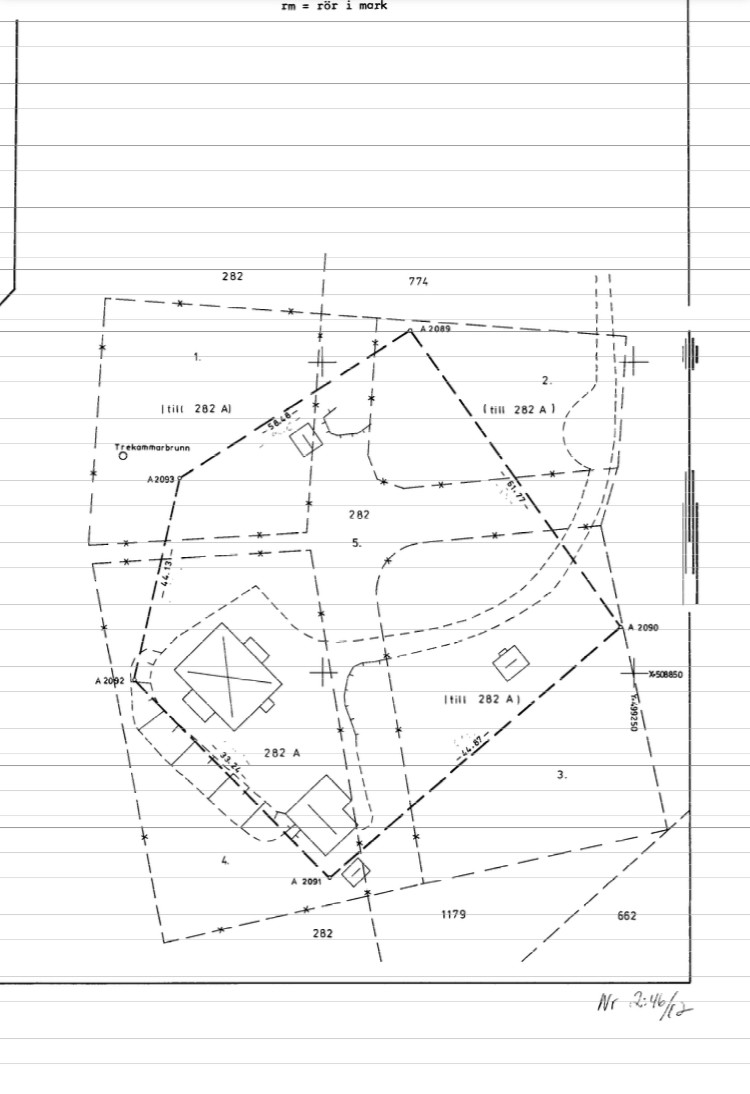

Har en äldre fastighet med tre officialservitut inskrivna hos Lantmäteriet.
Bakgrund:
Vår fastighet är en gammal tjänstebostad för ett skogsbolag och tomten såldes till en av deras tjänstemän och styckades av 1982.
Skogsbolaget ägde då marken runt vår nuvarande tomt men den har sedan bytt ägare och det är kommunen som tagit över all mark runt oss.
Vet inte exakt när de tog över men efter 1982.
För att komma in till vår tomt kör man på en 100-150 meter lång grusväg som går från en kommunal väg, över kommunens mark och strax innan man kommer fram till vår tomt, ligger en vändplats med två belysta grindstolpar samt två garage, allt på kommunens mark.
Ström till garagen och stolparna kommer från oss.
Nu hör vi rykten om att kommunen planerar att stycka av tomter längs med nämnda grusväg och då undrar jag hur det fungerar med de servitut som belastar kommunens mark med fördel för oss.
Det står så här:
”Med X (vår tomt) skall vidare följa rätt att använda befintlig utfartsväg fram till X-vägen (vår adress är X-vägen nr 4) samt vändplan och garageplats på Y (kommunens mark).”
1. Det här känns lite luddigt och jag undrar vad använda betyder? Vem har egentligen ansvaret för underhåll av väg, garage och snöröjning? Och vem äger garagen? Det står ju bara använda?
Troligtvis så byggdes garagen av skogsbolaget, innan vår tomt styckades av och strömmen kommer från oss, vilket inte nämns i servitutet?
Tidigare ägare hade också avtal med en entrepenadfirma som röjde snö vilket vi fortsatte med och betalade för under några år. Därefter har vi själva utfört snöröjning och allt underhåll av vägen förutom vid ett tillfälle då kommunen röjde skog runt vägen och körde sönder den med sina maskiner.
Då stod kommunen för återställning av vägen.
Har aldrig lusläst servituten innan men trodde jag visste hur de var utformade. Men inte riktigt visade det sig, därav alla mina frågor.
Vi har dessutom ett ”tvådelat” servitut som lyder:
”Med X (vår tomt) skall följa rätt att behålla och underhålla vattenledning i ungefärlig sträckning a på Y (kommunens mark) samt avloppsledning, trekammarbrunn och infiltrationsbädd på Y (kommunens mark) enligt redovisning på förrättningskartan.”
Vattenledningen är kommunalt vatten vilken går över Y.
Vi blev tvingade att fixa nytt avlopp härom året då fastigheten ligger strandnära och det finns nya nationella direktiv.
Så sedan förra året har vi kommunalt vatten och avlopp och då byttes den gamla vattenledningen ut och drogs om då man behövde spränga för avloppsledningen.
2. Den gamla trekammarbrunnen är nu bortkopplad och jag undrar om jag nu är skyldig att ta bort den och infiltrationsbädden? Eller kan de vara kvar så länge jag underhåller den och den inte utgör något hinder
De nya (eventuella) tomterna ligger en bit ifrån så den är inte i vägen för någon.
Många frågor men hoppas ni förstår vad jag menar!

Använda betyder väl just använda. Ni får använda vägen och vändplan för utfart och infart. Ni får använda garage för parkering.
Underhåll av väg och garage görs av den som anser sig ha nytta av vägen respektive garaget. För närvarande är det kanske bara ni själva som har den nyttan. Om det sker en exploatering så kan detta ändras, så bevaka noga. Garage förses med el från er fastighet. Detta är inte reglerat verkar det som, i vart fall inte i servitut. Även här får ni se upp vid exploatering.
Om inget annat anges så ägs garagen av markägaren, alltså kommunen, men ni har rättighet att använd dessa. Ägaren har inget krav på underhåll, så troligen får ni som användare stå för detta.
Jag förstår inte texten om vattenledningarna, Följer de samma sträckning som det gamla systemet? I så fall för man nog anse att servitutet även gäller för de nya ledningarna
Vad gäller servitut och underhåll är huvudregeln i FBL att den härskande fastighet, dvs du, är skyldig att underhålla. Är det så att det kommer bildas flera bostadsfastigheter kommer vägen istället bli en gemensamhetsanläggning i vilken du får en andel.

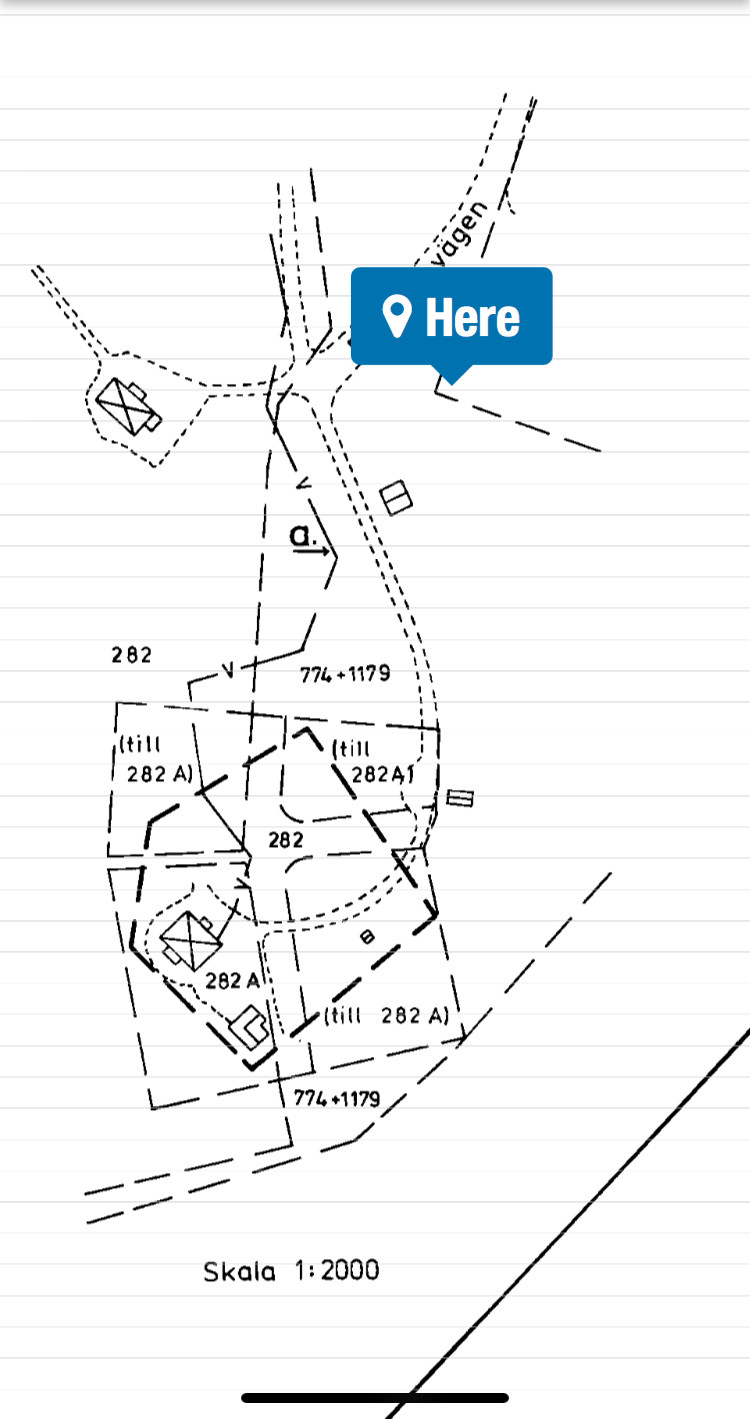

Vattenledningen drogs om i samband med sprängningen för nya avloppet. Den ligger nu över avloppsledningen och ligger inte på samma plats som tidigare. Detta gjordes av Tekniska Verken, det kommunala bolaget och deras underentrepenörer och servituten kom aldrig upp i vår kommunikation.
Har inget att invända mot den nya placeringen av VA men servitutet och kartan stämmer inte längre om man skall vara petig.
Är egentligen mest nyfiken på trekammarbrunnen och infiltrationsbäddens vara eller inte vara. Tog med hela servitutsbeskrivningen då den var tvådelad.

Är det möjligt att anlägga en infart till er fastighet från vändplanen och bygga ett garage? Det är ju isf något kommunen kan anföra till Lantmäteriet, och hävda att det inte finns något behov för just den delen av servitutet.
Texten i servituten är egentligen lite för kortfattad för att det ska vara tydligt vem som ansvarar för vad och vem som betalar för vad, men lite får man ju fram genom att "läsa mellan raderna".
Elen till garage och grindstolpar får ju egentligen inte, om man hårdrar det, dras utanför din fastighet. Grindstolparna är dock sannolikt inget problem, iallafall inte för stunden. Garaget och elen kan bli problem, om läget är sådant att kommunen tex vill bygga gemensamt garage för de nya fastigheterna, elelr om de missat ditt servitut och vill riva garaget för att stycka av en ny fastighet även där.
Vad gäller vägen står det ju faktiskt inget om att du ska sköta om den. Vanlig formulering i vägservitutet är ju att man har rätt att anlägga och underhålla väg, men här står bara att du har rätt att använda befintlig utfartsväg fram till vändplanen.
Grusvägen, vändplanen och garagen tillhör kommunen, grusvägen nämns ju överhuvudtaget inte i servitutet, mer än att utfarten ansluter till den och du har därför inget ansvar att vare sig underhålla eller snöröja den.
Det känns som om du skulle behöva boka ett samtal med någon från kommunen för att reda ut det hela, särskilt vad gäller vägunderhållet, och framförallt för säkerhets skull uppmärksamma dem på att garaget på deras mark är ditt, och drivs av din el.
Den gamla avloppsanläggningen är troligen ditt ansvar att ta bort, men det är väl lika bra att vänta och se vad som händer, den gör ju ingen skada där den ligger just nu?
Det vore intressant att få se en karta!
