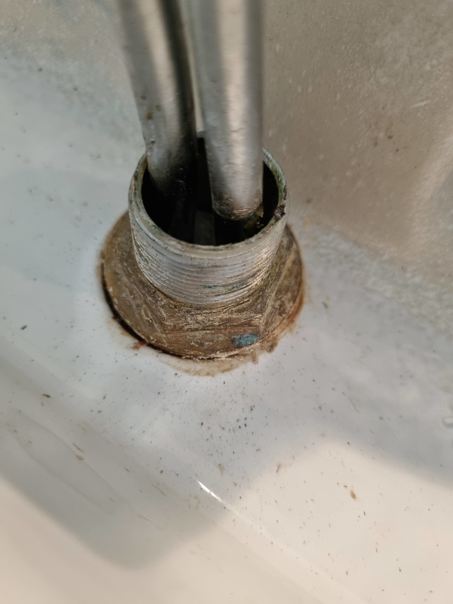

H Hasselhagen #1 Medlem · 124 inlägg 28 maj 2022 12:28 Hasselhagen Medlem 124 inlägg 28 maj 2022 12:28 #1 Någon som har ett (snabbt) tips på hur jag får bort denna "mutter" under handfatet? Sitter som berget. Byter kran själv för första gången. Inloggade ser högupplösta bilder Logga in Skapa konto Gratis och tar endast 30 sekunder
Fotografen #2 Hobbyelektriker · E · 15 536 inlägg 28 maj 2022 12:31 Fotografen Hobbyelektriker E 15 536 inlägg 28 maj 2022 12:31 #2 Fukta gängan med olja, köp en kranmutternyckel.

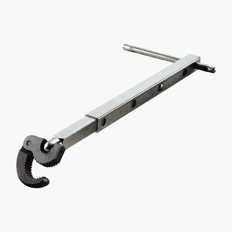

H Hasselhagen #3 Medlem · 124 inlägg 28 maj 2022 12:33 Hasselhagen Medlem 124 inlägg 28 maj 2022 12:33 #3 Tack snälla - provar med olja för det har jag hemma! Är detta kranmutternyckel tro? Inloggade ser högupplösta bilder Logga in Skapa konto Gratis och tar endast 30 sekunder
Fotografen #4 Hobbyelektriker · E · 15 536 inlägg 28 maj 2022 12:36 Fotografen Hobbyelektriker E 15 536 inlägg 28 maj 2022 12:36 #4 Jag tänkte en så här, Biltema eller Bauhaus har överkomligt i pris
