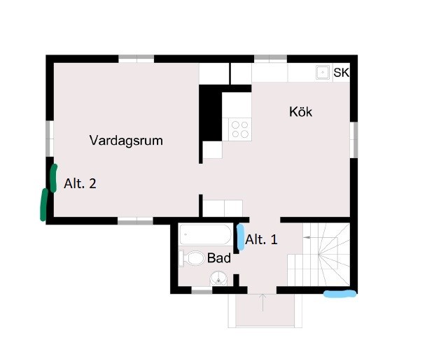

Så osäker på placeringen av vår luftvärmepump och tar gärna emot råd!
Vi har ett fritidshus utanför Stockholm där vi vistas året om. Huset är i två våningar och har en relativt stängd planlösning. Takhöjden är för låg för att kunna placera innerdelen över ytterdörren. Vi har valt en golvstående modell och tittat på två olika alternativ för placering. I alternativ 1 i hallen bör vi få en relativt bra spridning i huset och minimera de störande ljuden. Installatören jag talat med vill dock inte sätta på en innervägg då det krävs en lutning på det anslutande röret för att bli av med vattnet. I alternativ 2 placerar vi innerdelen i vardagsrummet, där blir anslutningen enkel men ljudet störande och spridningen sämre, där har vi dessutom en kamin men det kanske kan vara bra också om vi fjärrstyr och sätter igång värmen innan vi kommer fram...
Hur ser er erfarenhet ut, någon som installerat på innervägg?
Om vi skulle välja alternativ 2, tror ni då att vi får någon värme till övre planet?
Ritning av ett fritidshus med markerade alternativa placeringar för en luftvärmepump i hallen (Alt. 1) och vardagsrummet (Alt. 2).

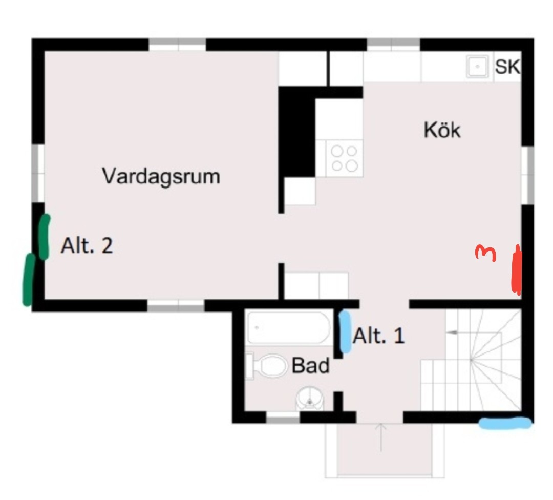

Eller så här? Stängd planlösning är lite bekymmersamt men en del av värmen kommer stiga till övervåningen ändå. Sätter manvinnedellen i trappan får du ingen värme i vardagsrummet.
Sätter du innedelen enligt alternativ 1 så kan man dra kondensslangen direkt genom väggen in i badrummet.
Dock tycker jag inte det är en bra placering iallafall...
För att få fart på värmefördelningen så måste luften kunna cirkulera. Att bara blåsa luften mot trappan eller en dörröppning kommer inte ge så jättemycket eftersom kall luft måste kunna ta vägen någonstans när man blåser in varm luft.
Bästa placeringen är nog 2 eller 3 om man riktar blåset ganska högt så att man får cirkulation åt ena hållet upptill och andra hållet nedtill i rummen.
På vissa värmepumpar går det att köra enbart fläkt. Det är ett bra sätt att få bättre spridning på varmluften när ni eldar i kaminen. Kolla om den funktionen finns på modellen ni har tänkt köpa.

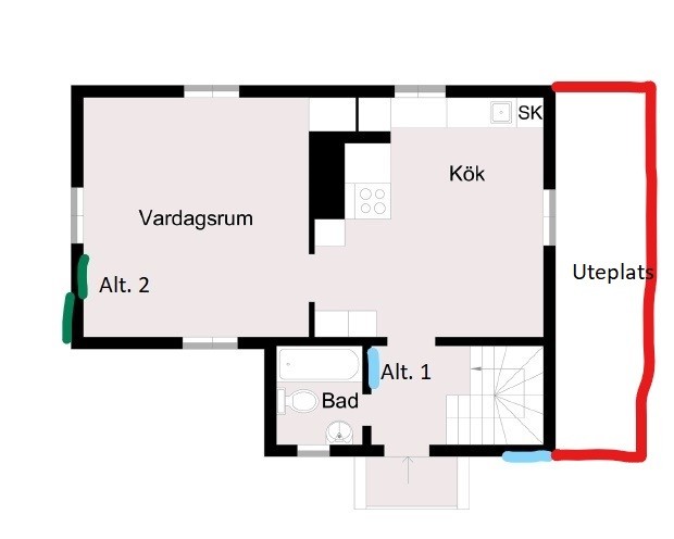

Tack för förslaget! Problemet där är att utedelen hamnar på vår uteplats som sträcker sig längs med hela sidan och innedelen på det enda möjliga stället att ha matplatsen.

Kan du rita in var uteplatsen är?
Kommer ni att köra den på kylläge på sommaren?
Isåfall kan den störa lite, men normalt sett kör man inte värme samtidigt som man nyttjar altanen.

Här ligger uteplatsen. Planritning av en lägenhet med markerad uteplats intill vardagsrummet och köket.

Det har du förstås rätt i men jag tänker också att det inte är så snyggt att ha den på altanen...
Tycker inte att den är särskilt störande?
Du kan ju sätta den runt hörnet vid trappan där du målat den.
yNOVmGr5MOcV9Lp4Lalw76nQY7IDLTgRiM5x3gdxwId-iX0EqFBeNeNaPPE-67XoWBsavpYn3qeuzrTSh62Zav8xirRb1u2dSRTtokL92kJDR9M5inP341FF529BcJ9PVK-LO2FOP8dhGj-dFyMb5UjBAg_bYShRT4QkrNOJmvkwJZLYIKeEuh7KyyO6JpVbZvYwWhbzKirbBvnGaG-M2b6LeXK5zAkRisYV3FEdND7idjPSrJRzD3zQ_FdXQ2I15ag6ozgIvp57ZZRmcqn9gpZwN-u_mDUCei-Lb2yRHUFAVt3vDEzdQCXlSs_QJfzhzgEekeapPU-Er4v2ySfePfMJO-hi4BNYuQsTevCu0I4n4VJbVzO43E2CUK49GXbFXd5StlvIo_W3n4yHnmiS74icoJBhJzdQfAozEl0dTicFNV2m8PUYTeGlk59s7iSX5zyqbrMTtnfoKV6QtSSTkKouiDBvl0RsuwT3QWUt4kTPRY57ONwuVe8j7SGnrR-cdda45X1vpBUCPKtFo3yQOy8uyEdsrV35r8954WwVDm68dkLeZFA3STMti6LSES5do1npt-RMuJMGWTtTsZbhUnj8CvnOgBRlmvx-1tAZxl4T86637Za3prjl0TNF3h7gSsbj58z0UWnHf08r3Cux276_=w1151-h863-no
Det går ju att sätta utedelen runt hörnet till höger om ingången även om innedelen sitter vid 3.

Mitt förslag (som naturligtvis är det bästa :) )

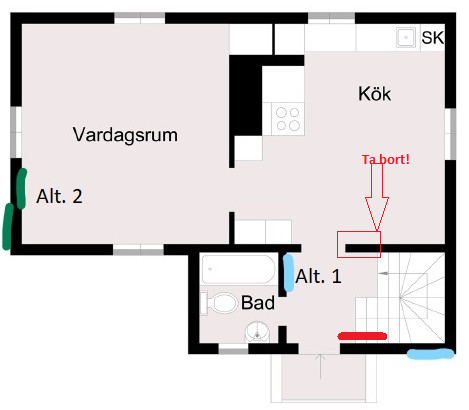

Planritning med markerade förslag på positionering av innerdel i kök och borttagen väggsektion för luftspridning.
Sätt innerdelen enligt rött. Och tag bort lite av väggen mellan kök och hall.
Så blir det bra luftspridning, och innerdelen får sitta där den inte stör någon.

KoW Nu var det en golvmodell som TS hade!
Lite svårt att gå upp i trappan med den placerad där.
