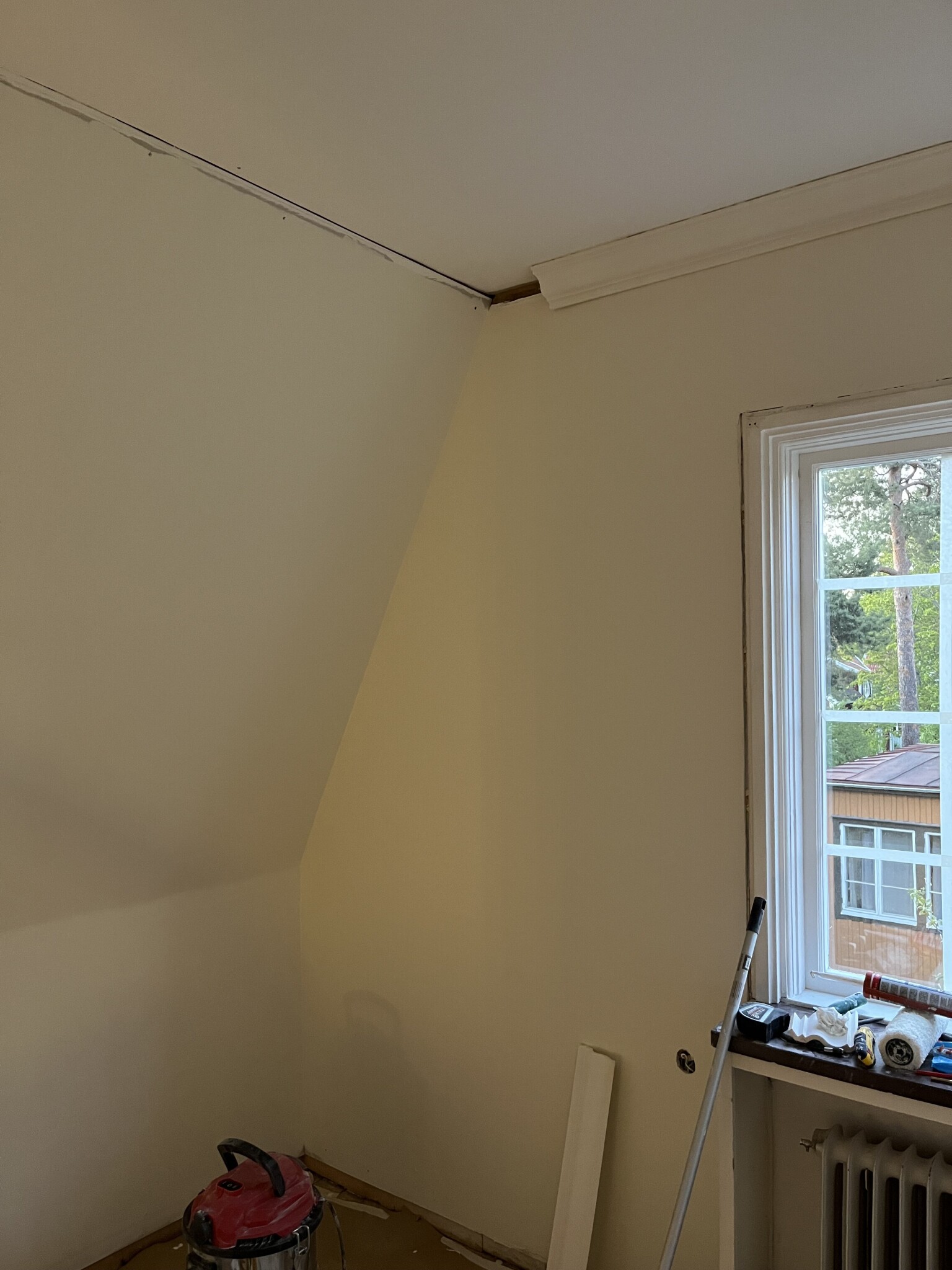

Hejhej, kan har ett dilemma som jag inte har hittat någon lösning på. Det finns en massa trådar om lister i snedtak men de handlar alltid om att sätta lister mellan snedtaket och den vertikala väggen och mötande vägg i lutning. Mitt problem är annorlunda.
Vi har valt att tapetsera snedtaket i vårt nya sovrum vilket gör att våra lister måste sättas högst upp runt taket. Här blir därför vinklarna helt annorlunda när de möts. Den ena listen är gjord för att sättas vid 90 grader (kortsida mot tak) och den andra har jag klyvt i vinkel så att den kan sättas vid 150 grader (långsida med snedtak mot tak) vilket gör att de inte möts så bra. Hur ska jag tänka här?
Eller ska jag skaffa mig en bredare platt (fulare) taklist och klyva den ena i en lite smalare bredd så att de möts perfekt?

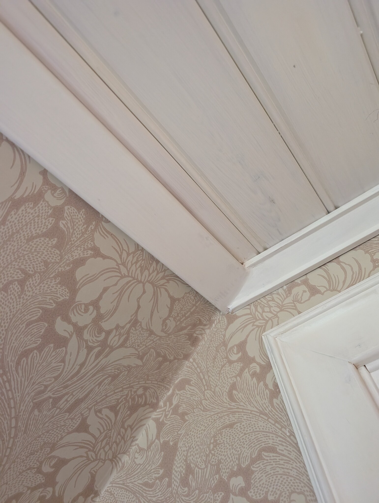

Så här gjorde jag...

Men din list sitter ju på annat vis... Spets mot stående tapetväggen borde väl funka

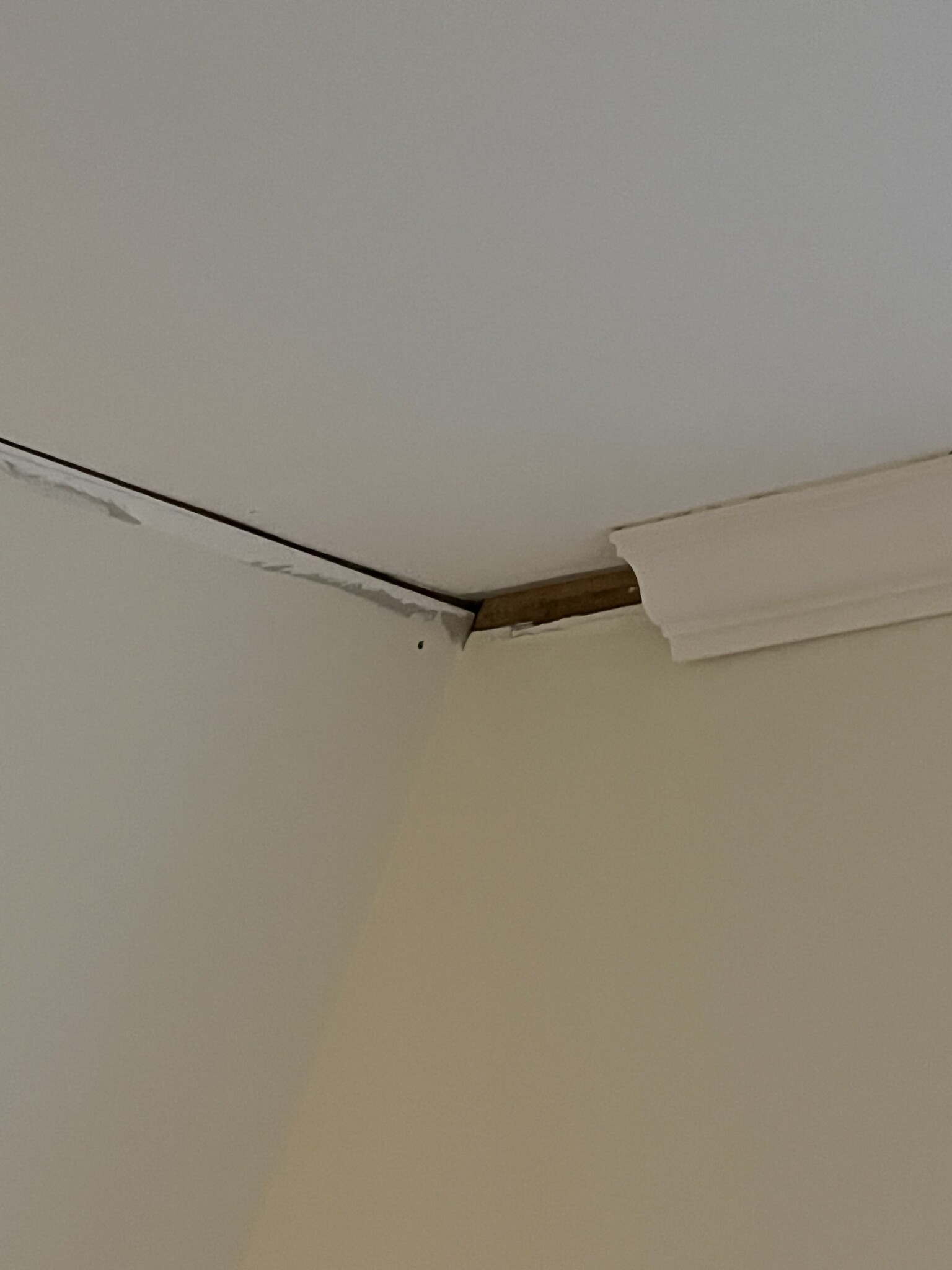

Tjenare, precis men då sitter båda dina lister på ett 90 gradigt väggmöte.
Mitt problem är mötet mellan två allmogelister där en list sitter på ett 90gradigt väggmöte (tak-vägg) och en på ett 150gradigt (tak-snedak). Detta gör att vinkeln de möts i inte är lik. Därför fungerar Spets mot stående tyvärr inte.
Svårt att gera dessa lister, prova att profilera/ förkroppa.

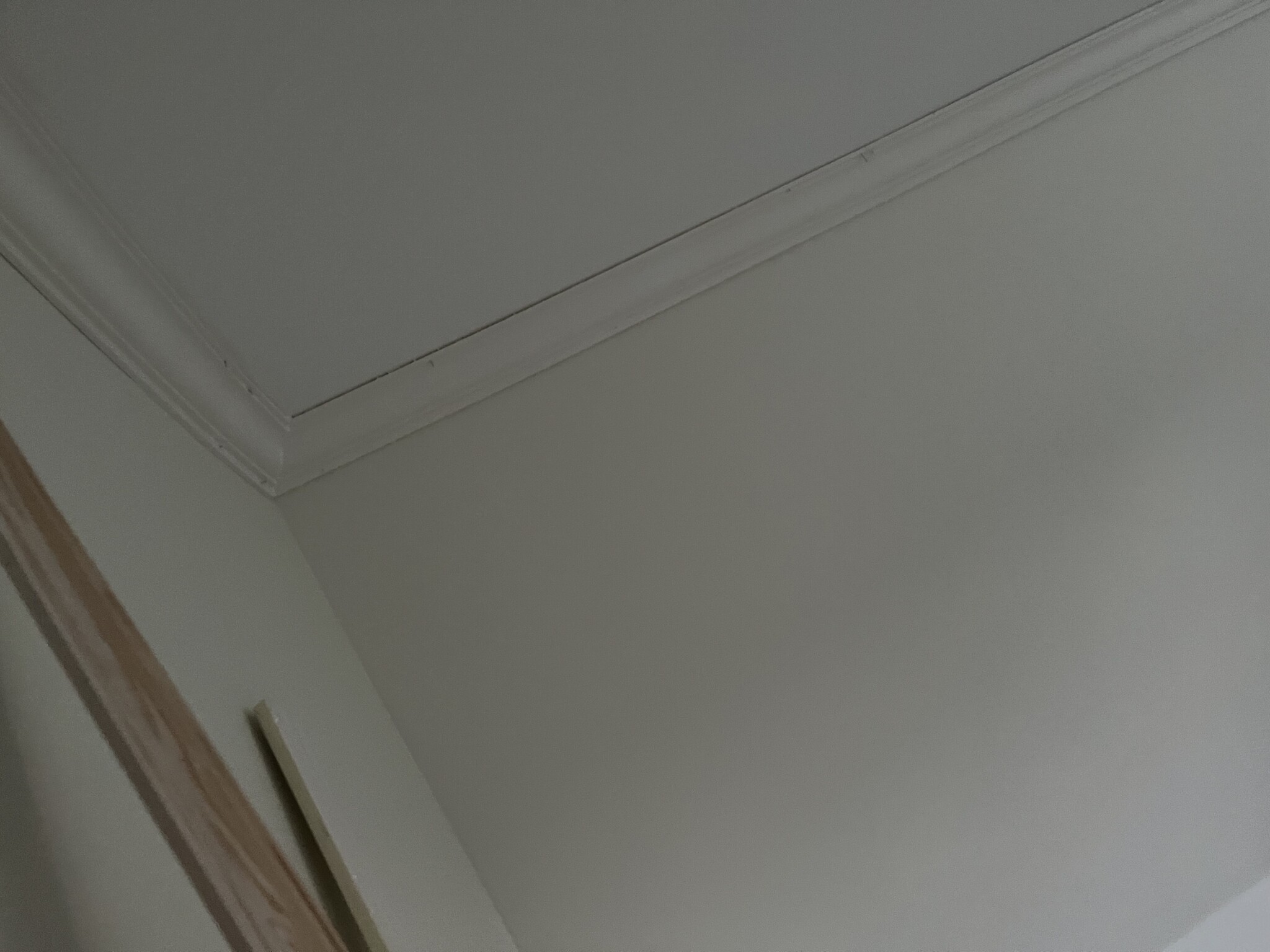

Hur löste du det? Har samma problem

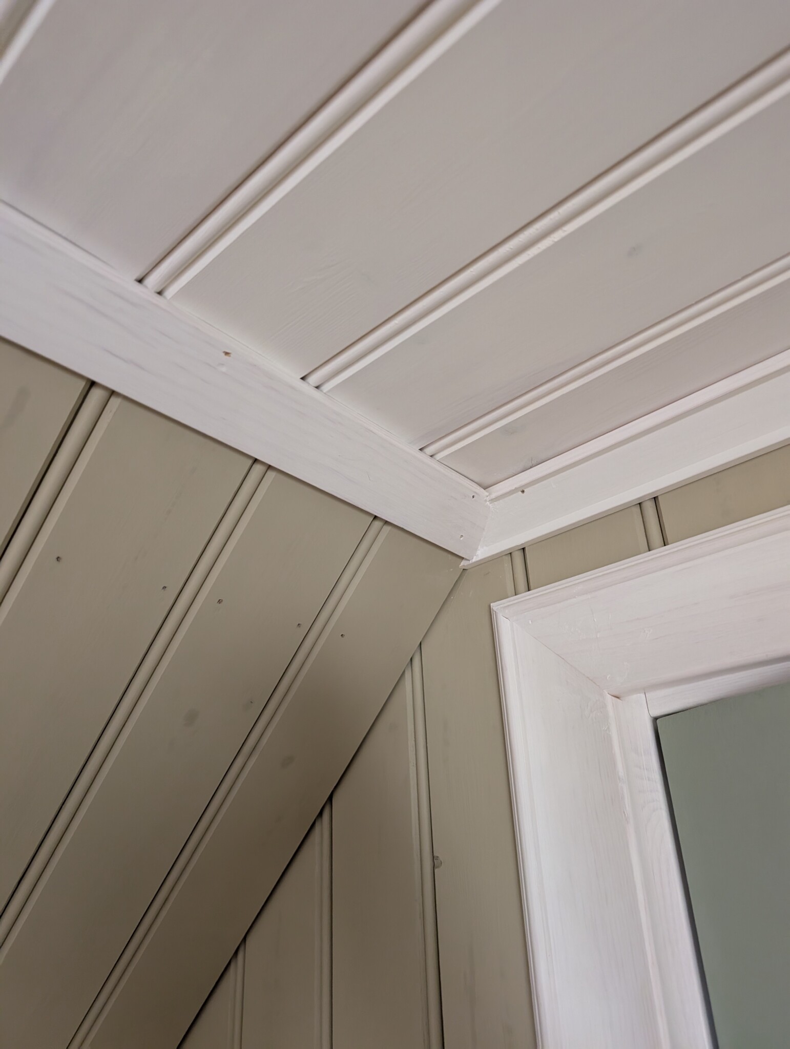

Jag hittade tyvärr ingen perfekt lösning så jag valde en vanlig taklist på de 90 gradiga hörnen och i snedtaket har jag satt en slät list. Sedan sågade jag ut så att de passade ungefär och till sist kom spacklet till undsättning.

Ser bra ut, tack!
Drar du ut listen i övre taket så den sitter dikt an mot snedtak så kan du troligen passa in nästa list över den. De ska alltså inte mötas spets mot spets utan sida mot ändträ. Den viktigaste passningen ör i nederkant. Metoden har något snickarteknisk term som jag just nu har glömt bort.

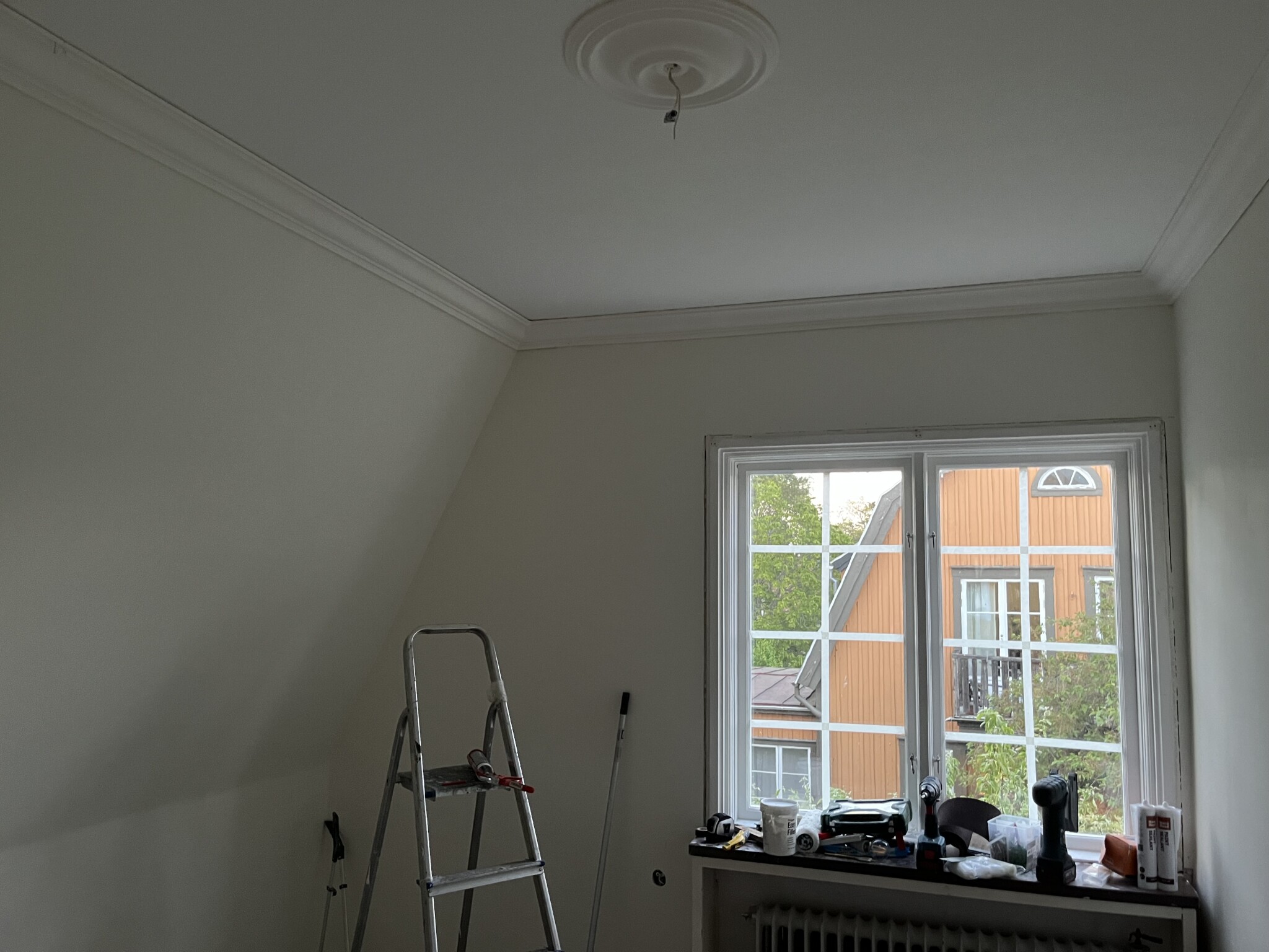

Efter lite pill, sen fylla med fog under och ev lite över mot taket också.
Skulle ni ta vanlig målarfog?
