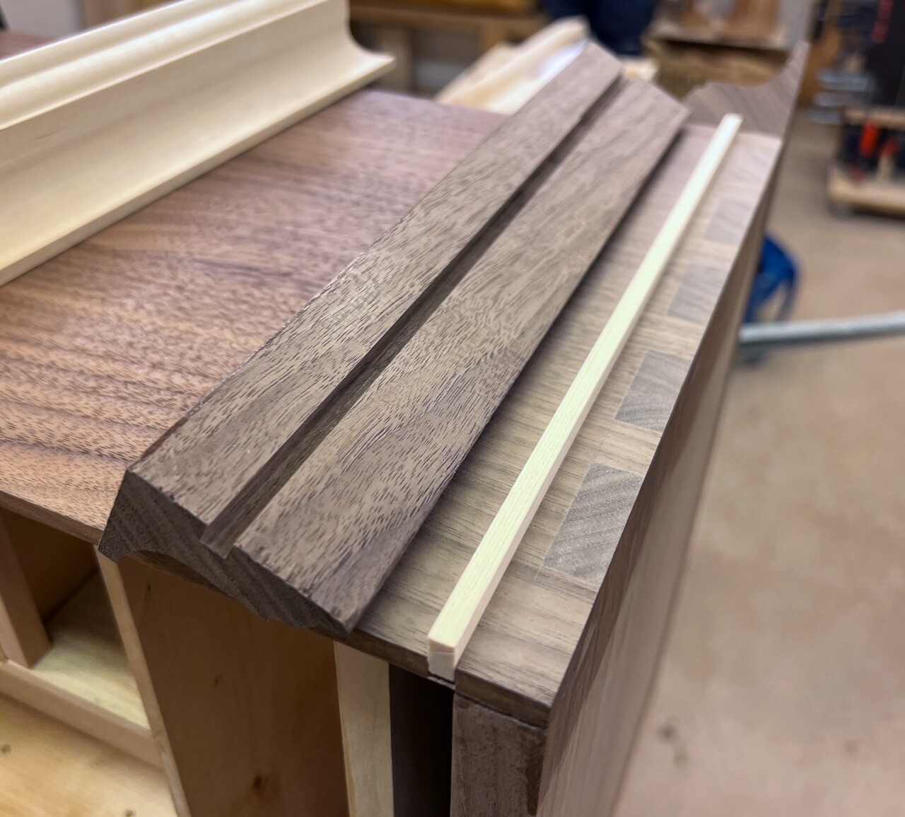

Igår kväll satt jag och tänkte på annat när jag oljade in ett litet skåp. Tanken var att olja (Osmo hårdvaxolja) precis så att det täckte den synliga ytan av valnötssidan och någon millimeter till, för att eventuellt spill inte skulle synas när jag limmar dit krönlisten. Jag kom på det någon sekund försent och torkade då bort det som gick, men även om det inte är mycket så är ytan ändå hårdvaxoljad.
Nu har jag alltså en krönlist med obehandlad valnöt på ytan som ska limmas, men ytan den ska limmas mot är behandlad med hårdvaxolja (om än tunt). Vad göra?
Att slipa ytan är ett alternativ, men jag vet inte hur djupt som behövs och eftersom krönlisten är gerad och troligen i ansiktshöjd kommer det synas om ytan ändras märkbart.
CA-lim i gelform? Jag vet att det går att fästa på hårdvaxoljad yta, men inte hur bra det sitter. Inte för att listen kommer utsättas för några krafter, men synd om den trillar av efter en tid.

Halvt inne på din idé då jag just kom in efter att ha oljat in småbitar av samma valnöt. Eftersom listen är sågad för att passa in utan att limmet bygger något och den sitter väldigt synligt är jag lite rädd för lim som jag vet bygger eller expanderar. Fats hittar jag inget annat så får jag bita ihop.

Prova att tvätta ytan med aceton?
Jag lyckades inte hitta vad den snubben skrivit, men aceton är ju värt att testa.
I morgon ska jag gå ut och testa att bryta isär ett par provlimningar och se hur illa det är att bara låtsas som ingenting och bara köra på.

Jag ska testa en bit där jag gett mig på oljeytan med aceton och lite slipning och se hur bra det sitter.
Jag svarade det här i en annan tråd, men det är kanske bättre om det finns här också ifall någon råkar trilla in här och undrar över samma sak.
Jag testade att limma en oljad bit mot en ren, utan att ha försökt få bort oljan först. Testade trälim och CA-lim i gelform. Trälimfogen lyckades jag bryta isär med en del kraft, men CA-limmningen var hållbarare än träet. Fast eftersom det fanns tvivel om livslängden på en CA-limning valde jag trälim. Ytan rengjord med både aceton och 120-papper på slipmaskinen och skarven förstärkt med en lös fjäder. Fjädern borde även hjälpa till då fiberriktningarna egentligen är fel (men det verkar ingen låtsas om när de bygger skåp). Nu gissar jag att den håller mer än väl.
