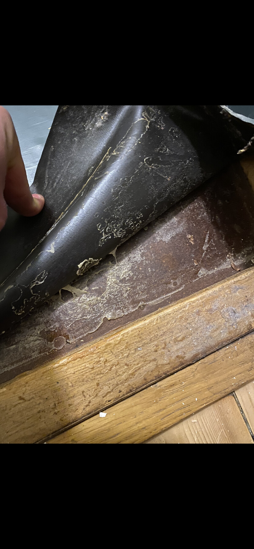

Vad är detta för lim?
  • Närbild av en person som lyfter på ett gammalt golvbelegg för att avslöja det torkade limmet under.
P
Ett brunt lim ser det ut som. Mystiken tätnar. Vad kan det vara?
Inte asbest väl

Det vet jag inte. Det är jättesvårt att veta utan att göra en provtagning. Jag tror det finns en risk här, svartlim är ökända för att kunna innehålla asbest, och de behöver inte vara svarta utan kan även vara bruna och gula och dessa lim används för att limma mattor.
Men! Det finns en bra tjänst dit man postar ett prov som heter Evema. Ett labbprov är det är enda säkra sättet att utesluta asbest. Det finns fler såna tjänster men ovan funkade bra för mig och kostade inte svinmycket heller. Jag bor i Göteborg och där finns möjlighet att lämna till Sahlgrenska dessutom, men det var många hundralappar att spara för mig att söka mig till andra verksamheter.
