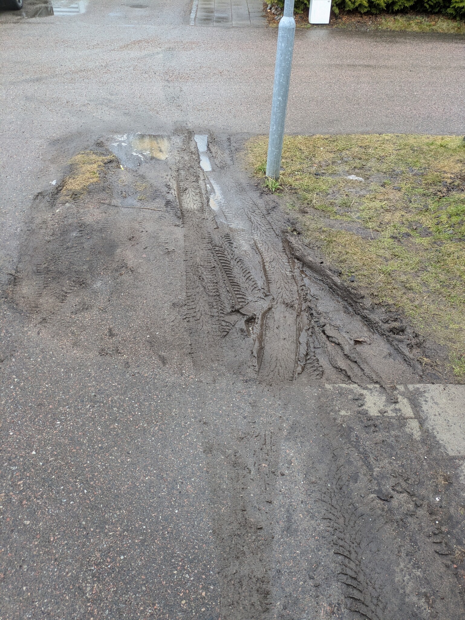

Jag skulle nog säga gräv ur lite lätt och fyll upp med 0-18. Om det är en yta du tänkt köra över i framtiden så är det ju förberett för asfalt då 😊D donutplains skrev:
Eventuellt kan du komplettera det utmärkta tipset ovan med markarmering.
https://www.biltema.se/bygg/murning/armering/markforstarkning-5-st-2000042793
Fördelen är att materialet kan hållas kvar bättre om det lutar.
