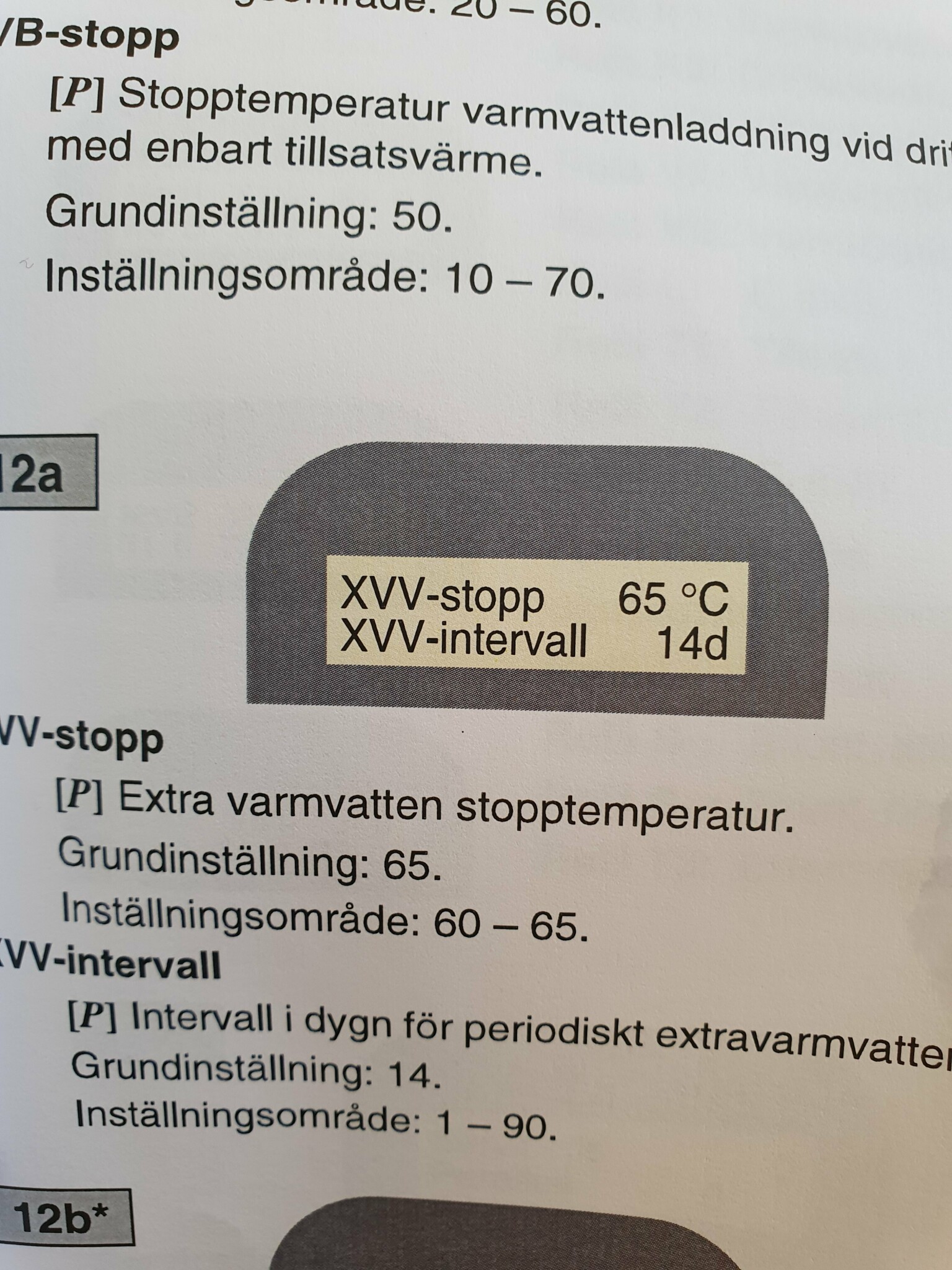

Hittar inte något om detta i manualerna så tänkte höra om någon här har koll. Vill bara veta om det är så att min Nibe med tillhörande vpa 200/70 har legionellakörning ? Har kollat i menyer också men blir inte klokare på det. Är det något jag ställer in själv ? Pumpen satt i huset när vi köpte det och installerades 04/05.

Nej, de äldre jobbar med högre temp. Legionellakörning är nått som kommit på senare år där pannor/pumpar har lägre temp.G Gisson36 skrev:Hej!

Okej! Ser att när det kör så verkar den jobba upp till ca 55 grader och enligt diverse sidor står det att den måste upp till 60 ? Inget jag behöver ligga sömnlös över då?Isakare skrev:

I 1115-x ska det finnas en meny för legionella körning, tyvärr minns jag inte var, troligen under avancerade. Man ska tex kunna ställa in hur ofta.
1215-x och 1115-x körs legionella uppvärmningen endast med eltillsatsen/elpatron, har du elpatron?
Ja jag har möjlighet att tillåta tillsatsvärme eller stänga av. Men även om den är avstängd så bör den väl ändå dra igång vi legionellakörning?G OMathson skrev:
Har du elpatron i vp så går det att köra legionellakörning. Då ska lampan med kranen dvs tredje lampan uppifrån blinka sakta då är det driftläget valt. Man trycker på den knappen till det driftläget kommer om det inte är valt redan... sen att jag tycker det är slöseri med drifttimmar att köra legionellakörningar är en annan sak
Tack! Ja sen om det är nödvändigt har jag ingen aning om.V Vector skrev:Har du elpatron i vp så går det att köra legionellakörning. Då ska lampan med kranen dvs tredje lampan uppifrån blinka sakta då är det driftläget valt. Man trycker på den knappen till det driftläget kommer om det inte är valt redan... sen att jag tycker det är slöseri med drifttimmar att köra legionellakörningar är en annan sak
