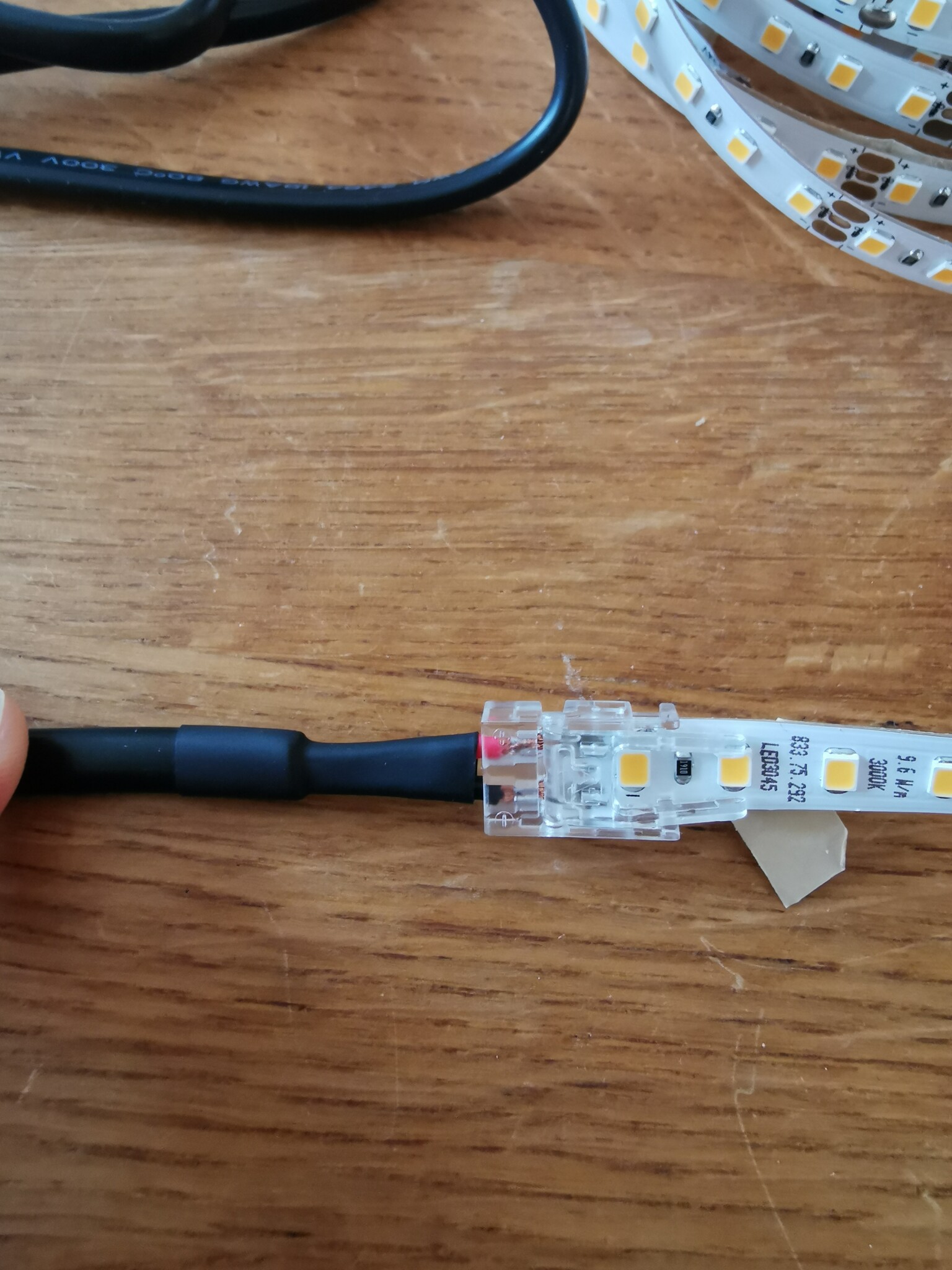

Ja absolut. Installationen tycks vara enkel, men tydligen för enkel för att det ska gå fel för mig.
Lagt plusnoden mot plus respektive minus i den transparenta kopplingsbiten. Stoppat i alla sladdar enl anvisning i transformatorn eller vad det nu är.

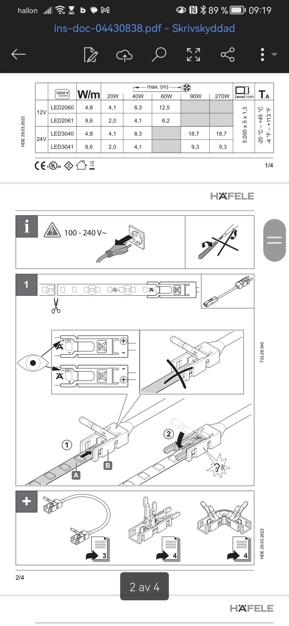

Den du länkar till verkar vara en 24V list. Monteringsanvisningen ser ut att vara för både 12V och 24V lister. Och jag tolkar den otydliga instruktionen som att 24V är tvärtom mot 12 när det gäller polaritet i anslutningen.
Vi har en 24v list. Den kommer i båda utföranden. Ja det tolkar jag det också som.

Men om jag då antar att din röda tråd är plus? så är den ansluten till den sida som jag tolkar är minus i anvisningen. men som sagt flera antaganden och otydliga instruktioner.

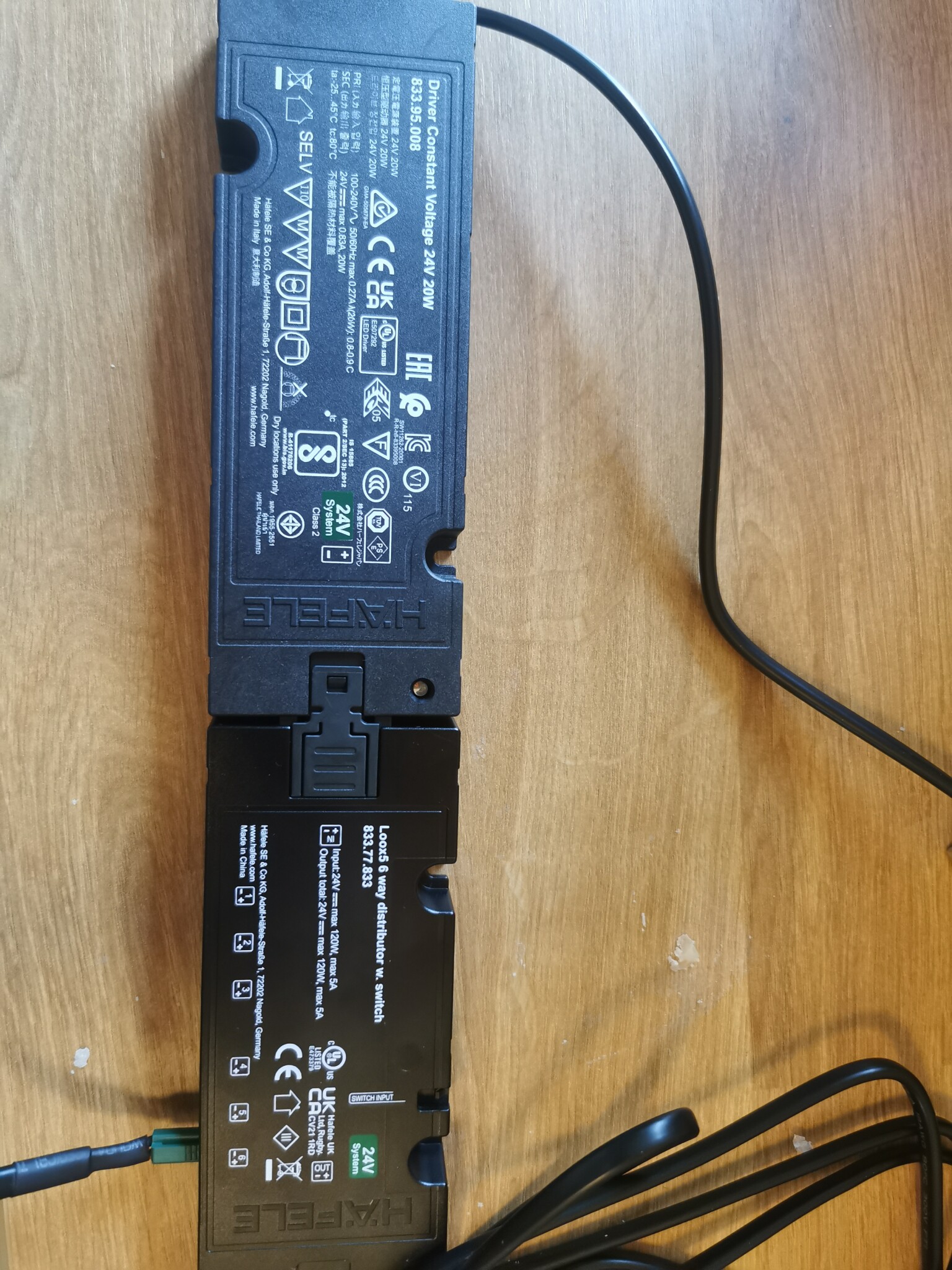

Är den ansluten till rätt port i trafo? Trafon är 2 delar, man kopplar samman bägge delar och sedan ansluter listen till den andra delen. Så var den trafo jag hade om den är likadan
Jag har testat med båda delarna i alla portar, testat med bara den ena delen också. Med strömbrytaren som följer med och utan
Jag tolkar beskrivningen som så och har kopplat den röda som plus

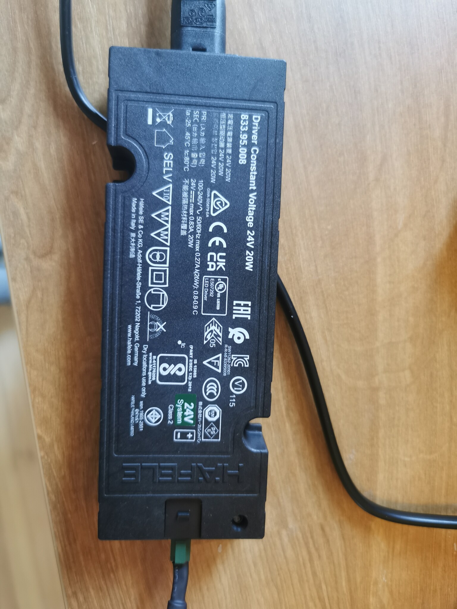

Jag hade lite problem med den ledlisten, då var det medföljande dimmer som strulade. Skicka bild på hur den är ansluten till din trafo
  • Svart strömtransformator med etikett som visar specifikationer som "Driver Constant Voltage 24V 20W" och olika certifieringssymboler, placerad på träyta.
  • Svart elektronikkomponent med etiketter och symboler, drivrutin för konstant spänning, placerad på ett träbord, med kablar anslutna.
Finns det utmärkt vad som är plus?
På instruktionen ser det ut som plus är den "nedre" vid 24V, du har din röda på den övre.
