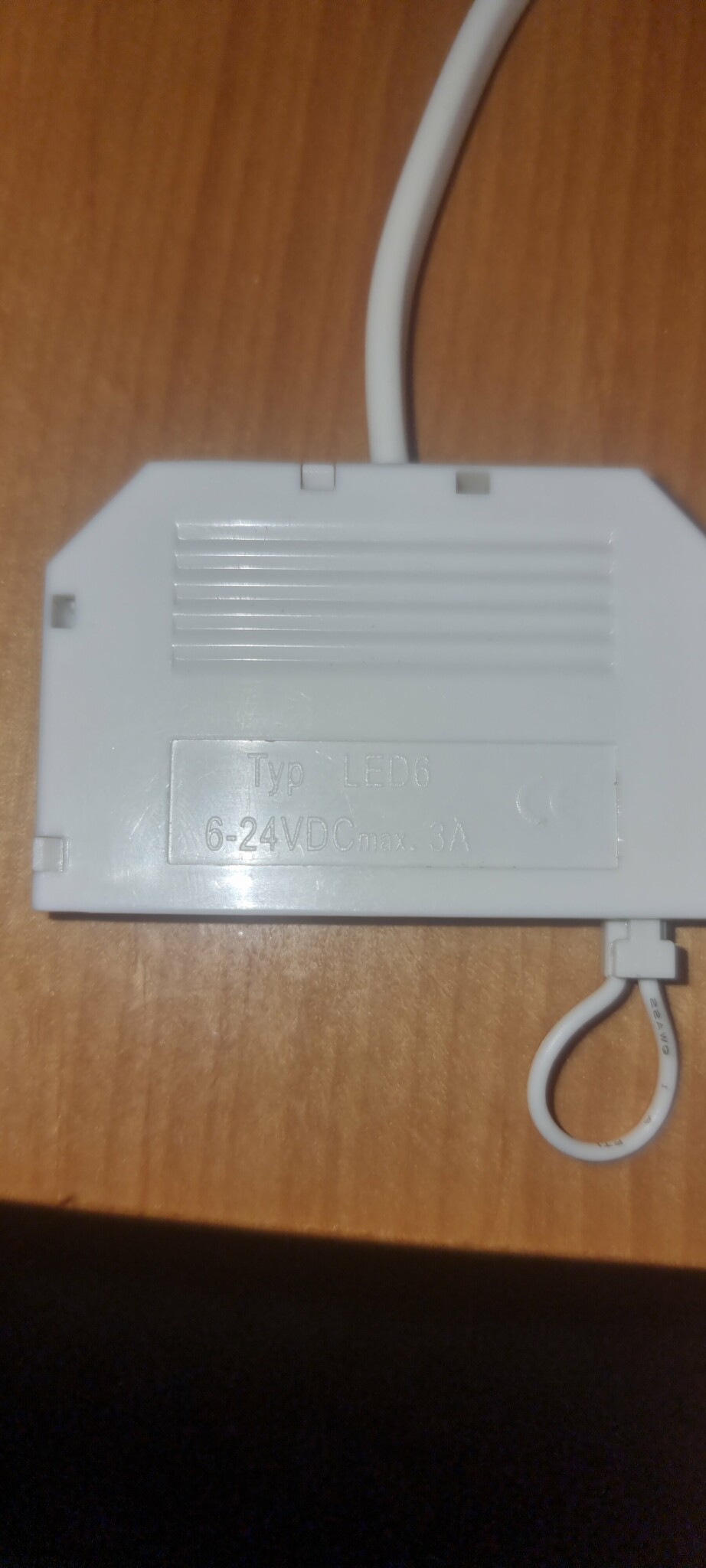

Poccas Poccas skrev:
Funkade inte heller när vi matade allt till bara ett drivdon.. men man ska ju kunna seriekoppla dem? Eller tänker jag fel?
Det är spottarna på sekundärsidan som seriekopplas (när man använder konstanströmdrivdon). Matningen på primärsidan parallellkopplas.
Prova att bara använda ett drivdon (lilla) och bara två spottar.
Poccas
Gjorde exakt så. Seriekopplade dem i grenboxen, funkade ändå inte. Testat båda drivdonen på samma sätt. Ja jag menade parallellkoppling. Börjar bli snurrig av allt nu 🤣😇
Jag skulle härnäst testa gamla spottar i nytt drivdon. Helst seriekopplade med wago för att utesluta "seriekopplingsgrendosan".
Poccas
Och du är medveten om att + och - har skiftat plats på nya drivdonen jämfört med det gamla så du inte bara skruvat i trådarna lika som förut?
Poccas
Ja de är insatta på rätt plats. Trådarna var fastlödda i det gamla drivdonet... så väldigt gammalt drivdon 🤣
Poccas
De gamla spottarna är tyvärr inte längre brukbara. Ljuskällan till varje fick jag ta JST kopplingen ifrån . Annars hade jag gjort så för felsöka
Poccas
Kan det vara fördelningsdosan som det är fel på? Känns som det är kanske den som ställer till det då den hörde till gamla drivern och puckarna. Bifogar bild
  • En vit elektronisk enhet, troligen en LED-drivrutin, 6-24VDC, max 3A, med vit kabel och anslutningsring.
Har du en multimeter så mät att seriekopplingen fungerar i den, inklusive bygeln.
Poccas
Absolut det ska jag göra. Tack för tipset
Poccas
Allt felsökt/mätt och problemet var i fördelningsboxen. Tog sönder boxen och en lödning hade släppt...
