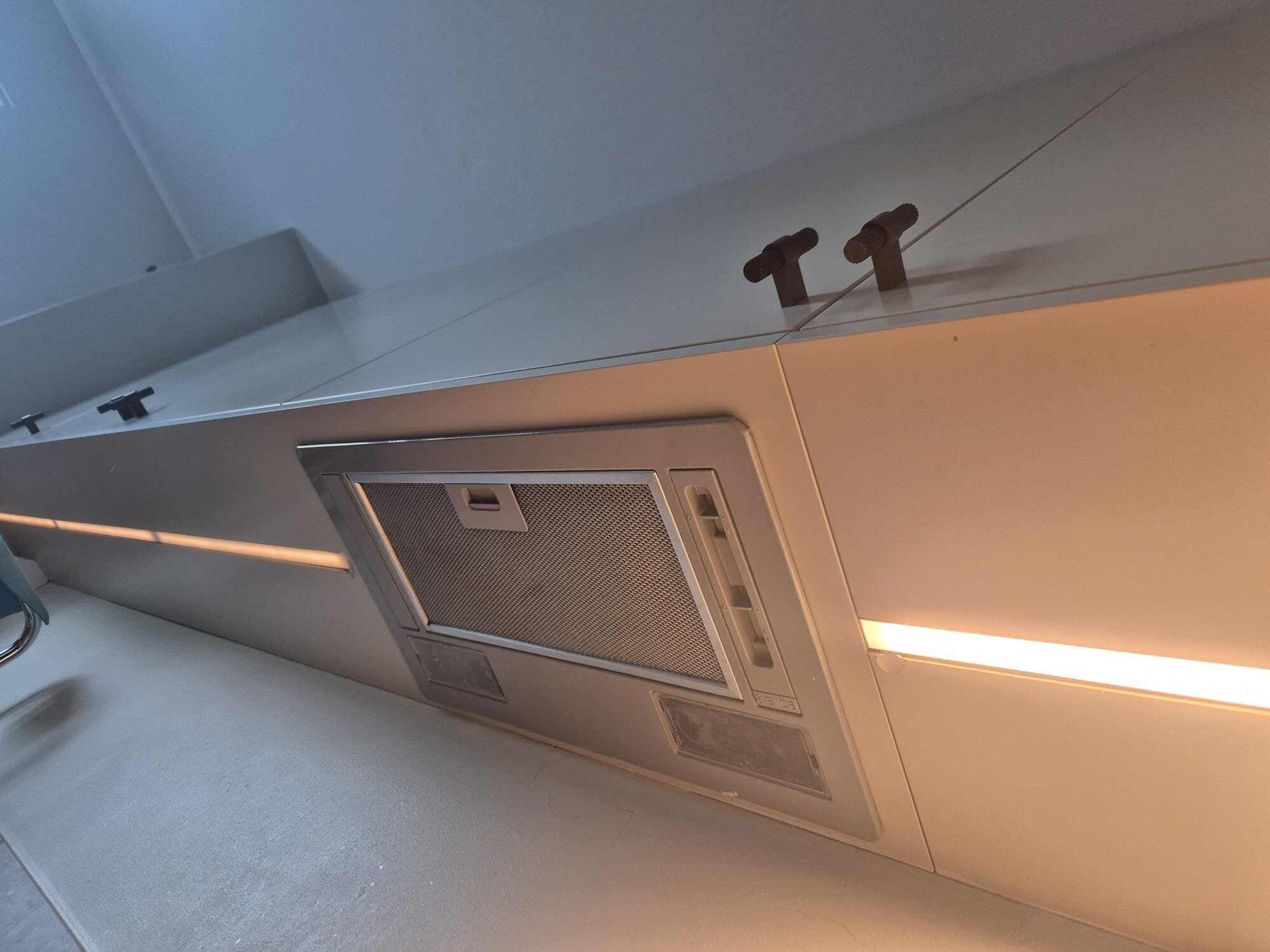

Hej, vi har led belysning från Ikea i vårt kök som vi införskaffade i april förra året. Vi har två delar (fläkten kommer emellan). Den ena fungerar felfritt men senaste månaderna har den andra bråkat. Den tänds ibland och ibland tänds den inte alls flera timmar. Vad kan detta bero på?
  • LED-belysning från Ikea installerad i ett kök ovanför en köksfläkt. Den ena delen av belysningen fungerar behövligt, den andra krånglar.
Är de kopplade till olika drivdon?

Det är samma drivdon men det är 2 st separata led belysningar varav ena är ur funktion i princip, om jag förstod din fråga rätt..

Bytt plats på sladdarna till ledlisterna i drivdonet?

Har testat :/
Hör av dig till IKEA, dom brukar vara generösa med reklamationer så chansen är stor att du får ny.

Problemet är att jag inte vet hur man installerar den :(
Ikeas support bör kunna hjälpa dig med att identifiera din utrustning och problem. Drivern bör sitta åtkomlig i något av skåpen.
Jag gissar att du har https://www.ikea.com/se/sv/p/mittled-led-ljuslist-foer-koeksbaenk-dimbar-vit-60528584/ och då ser du installationsguide mm. Om du känner att du har tummen mitt i handen får du anlita någon som kan.
Eventuellt måste täckskivor och annat skruvas ner för att få åtkomst.
