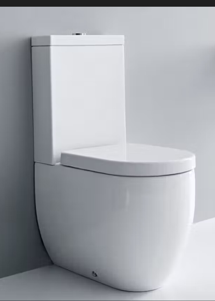

Jag har köpt en Lavabo Flo golvstående toalett. Inser att jag inte gjorde min due diligence tillräckligt ingående. Det verkar som att anslutningen till vattnet skall göras bakom toaletten! Jag hade tänkt ansluta till röret under tvättställskåpet, men det verkar inte gå!
Det finns alltså inget hål i sidan på toaletten för vattnet!
Väggen är färdig med kakel, så mitt enda alternativ verkar vara att borra rakt igenom väggen och dra vattnet i intilliggande pannrum, men där sitter det såklart en radiator som måste flyttas... Och någon avstängningsventil i dess direkta närhet verkar det inte bli tal om...
Finns det någon här som installerat en Lavabo Flo (eller annan likvärdig modell) och kan tala om hur de gjorde med vattenanslutningen?

Har kollat på samma toalett. Hur löste du det?
Jag borrade hål i väggen till rummet intill och monterade en väggbricka med G15. Sen körde jag en snutt anslutningsslang mellan väggen och toaletten. Avstängningsventil var överflödig då rummet intill har inkommande ledning.

Tack för svar! Samma lösning blir lite klurig för mig så det är en yttervägg :)

Har man inte ytskiktet på plats kan man ju alltid dra det inuti väggen. Det är vad jag skulle gjort, men jag upptäckte problemet när kaklet var på plats... Vill man ha en avstängning så måste det ordnas i matande ände.
