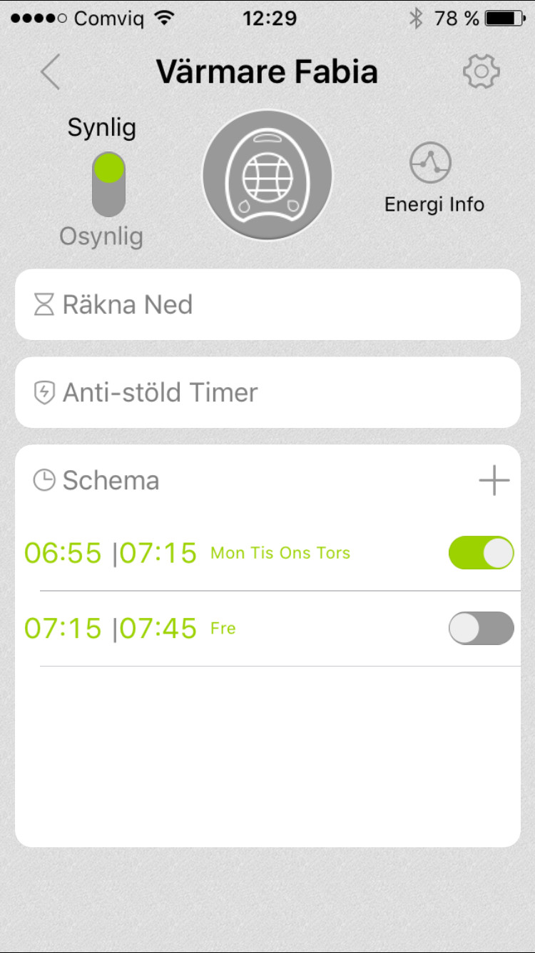

Jag köpte Wifi-uttag på B-tema
http://www.biltema.se/sv/Bygg/El/Timers/WiFi-uttag-2000037071/
Riktigt imponerad av hur smidigt det var att installera och appen är väldigt enkel att förstå och programmera.
Kostar iofs 300-350:- st, men det kan det vara värt.
Uttaget är som tur är inte biltemas egna skapelse utan ett från Ankuoo http://www.ankuoo.com/products/?sort=2
Och jag kör med deras app istället för biltemas.

Det finns olika varianter på tidurens gränssnitt. Den ena sorten jag har är som du säger on->auto->off->auto som man växlar runt. Och då är det jobbigt att veta om man har hamnat i auto eller inte. Den andra sorten jag har växlar man helt enkelt mellan av/på men när nästa klockhändelse kommer så tar den över, så det är ingen risk att det blir fel. Å andra sidan så måste jag dra ut sladden om jag vill se till att den inte kommer starta på timer.
Om några år är de nog nere i en 50-lapp de också och ligger frontade i korgar framme vid kassan istället. Har ingen egen erfarenhet av Wifi-vårtor men de borde vara mycket tillförlitligare än de radioband och den radioteknik som Nexa m.fl. jobbar med.Peter2400 skrev:
