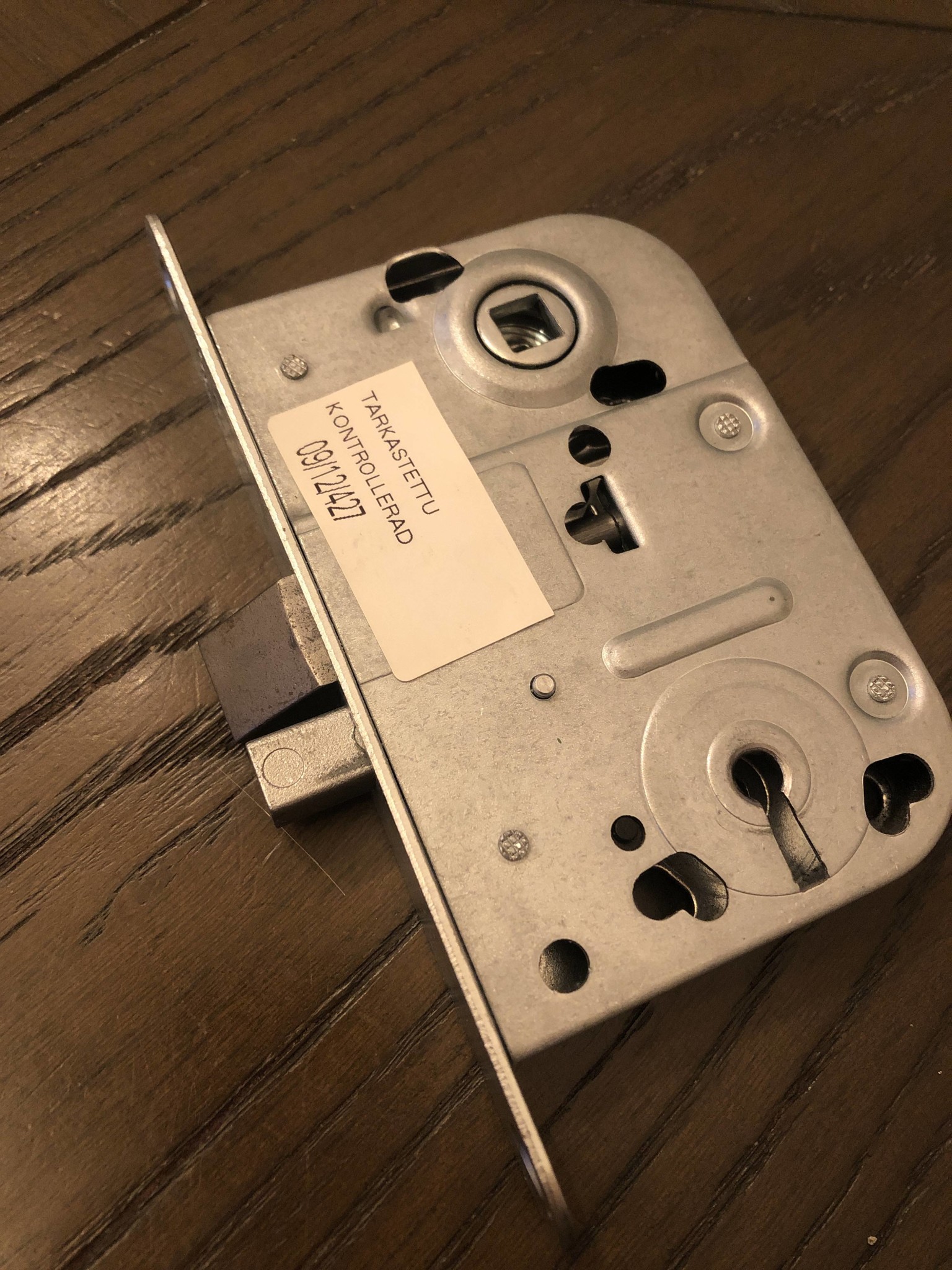

Assa Abloy 2011 innerdörr låskassett med utskjutande låskolv och synlig etikett på en träyta.
Nyinflyttad och testade nycklarna i en innedörr - och nu har låskolven fastnat (tur att jag provade låset med öppen dörr!)
Hör klickljud och det kärvar lite, men kolven rör sig inte alls. Någon som vet hur detta kan lösas så vi åtminstone kan ha en stängd dörr igen?
Det är ett Assa Abloy 2011 innerdörr låskassett.
Tack på förhand!
2011 är ett 5-tillhållarlås som alla tillhållarlås är blir de problem om låset smörjs vilket orsakar funktionsstörningar (låset slutar fungera).
Testa att låsa upp många gånger och hoppas att det fungerar till sist.
Något mer som orsakar problem är om nycklarna skadats (inte ovanligt om nycklar kastats ner från fönster till bekanta för att komma in i porten).
Är du säker på att du använder rätt nyckel?
Finns det någon orsak att ha låsning in till rummet? Annars är nog det enklaste att byta mot ett vanligt mellandörrslås (innerdörrslås) motsvarande 2014 eller 2020.
