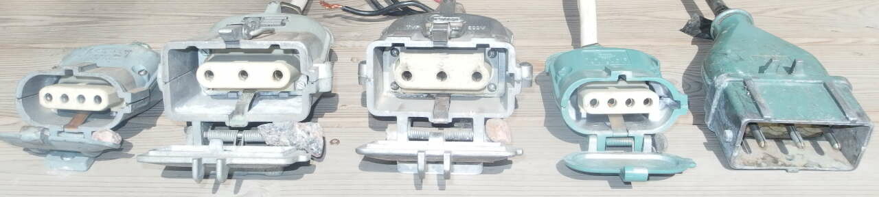

Hittade denna:
fluxio.se: Stora bildtråden på enstaka elhistoriska föremål, och följddiskussioner (2017-04-16)
Fem äldre 3-faskontaktdon ligger på ett bord, med ett kontaktdon som beskrivs i inlägget längst till höger.
Kontaktdonet längst till höger har jag vara minnen av. 3-fas för hela slanten där ;)

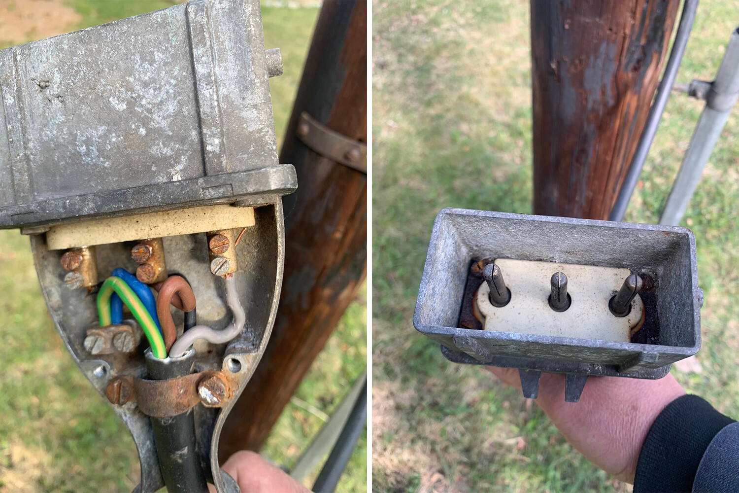

Har PEN kopplad i höljet på en handske någonsin varit okej? (2022-05-09)
Rostig trefas elektrisk anslutning med exponerade ledningar och stift visas i två närbilder, en av kopplingsdosan och en av kontaktdonet.
"– Problemet med det här är att du har tre stift, tre faser och jord och jorden går genom höljet i handsken. Om du får dåligt jordkontakt och har både neutral och jord då kommer du få en spänningssättning på ledande delar."
"Kunden hade fått sitt mätarskåp utdömt av nätägaren i samband med mätarbyte."
"I äldre föreskrifter var det tillåtet att i vissa sammanhang använda neutralledaren som skyddsledare, så kallad ”nollning”. Detta förutsatte att skyddsledaren för nollning inte var sammankopplad ute i handsken, på det sätt som visas på bilden. "
