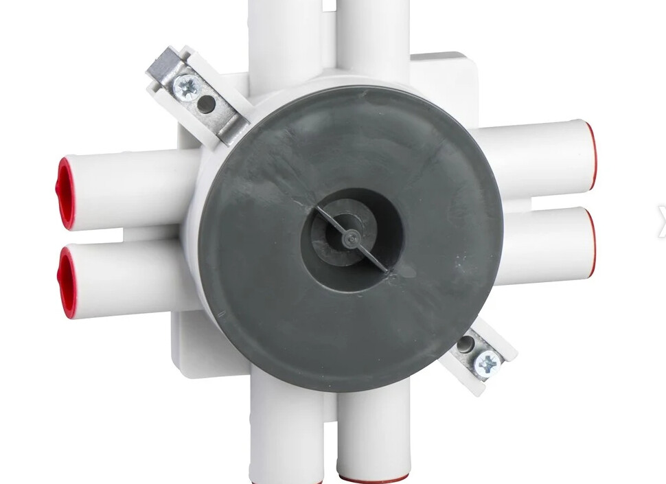

Jag tänkte installera två lamp uttag och köra i samma tändning som befintliga lamputtaget är idag, med andra ord så ska tre lampor gå på samma tändning.
Frågan är nu hur man gör när det är gips tak och vill göra dolda installationer (infällt). Hur gör man med dosan eller lamputtaget? Går det att installera en orange ROT-dosa, kommer detta att hålla eller måste man köra utanpåliggande lamp uttag med expander hål.
Lamporna ska inte väga mycket men vill samtidigt inte riskera detta ifall de rasar, måste man då skära bort en "större" ruta för att förstärka med en regel på bjälklaget.

ROT-dosor håller ju för kontakten men inte för att hänga en lampa i. Då behöver du använda en dosa för ändamålet, den är större och skruvas fast på utsidan om dosan så du behöver ett större hål.I IA100 skrev:Hej,

Alternativt så sätter du en dosa med ett lamputtag och hänger lampan i en krok i närheten där du hittar en regel eller läkt ovanför att fästa den i.
Man skruvar upp dosan utanför inkapslingen eftersom en lös tråd inte ska göra skruven strömförande. Det finns en del som misslyckas här och skruvar upp en vanlig dosa med några skruvar invändigt i dosan och det är inte bar aolämpligt utan farligt...

Ska du hänga nåt direkt i gipsen skulle jag använda någon typ av gipsankare eller expander, typ en sån här: https://www.clasohlson.com/se/Takfaste-med-krok/p/40-9230
Plastpluggen skulle jag inte lita på i det fallet.

Går det kanske försöka fästa en lampkrok med verktyget Bosch regelsökare för att lokalisera en trä regel och sedan därefter försöka fiska fram el slangar ovanför gips taket?ullet skrev:
