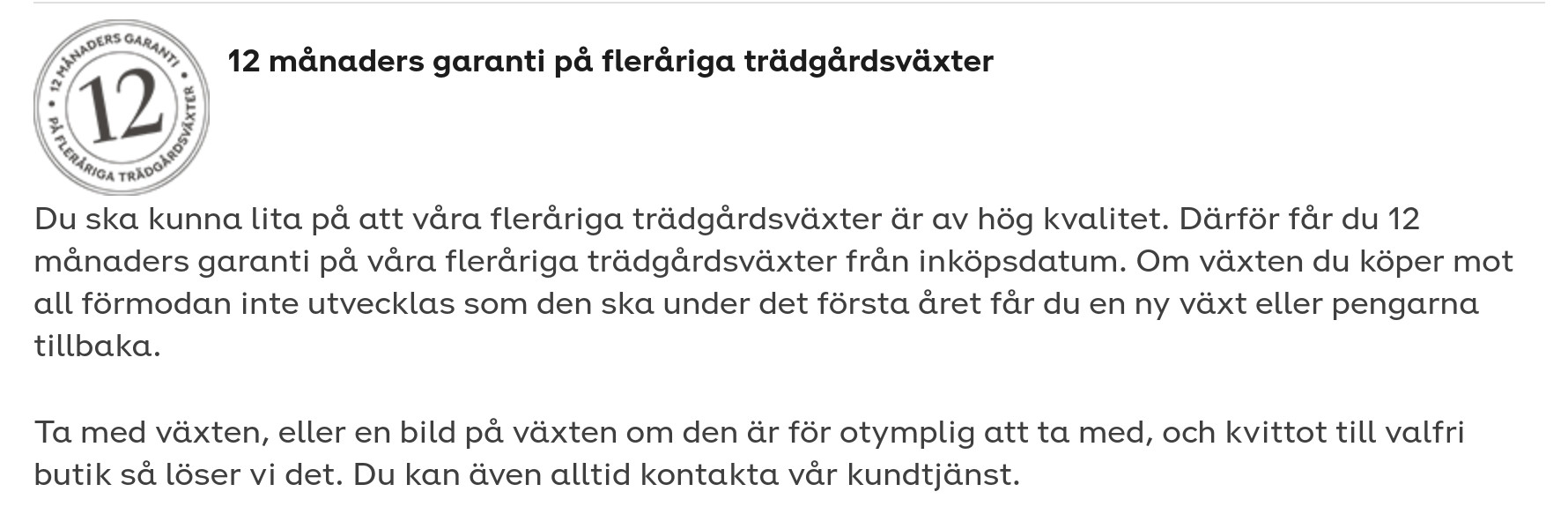

Då jag skrev "Tvivlar starkt på att någon trädsäljare skulle gå med på avtal av den typen" så tror jag uppenbarligen heller inte det. Plantagens garanti på fleråriga trädgårdsväxter är dock trots allt lite åt det hållet.A AG A skrev:
Vad denna garanti är värd efter närmare ett år låter jag dock vara osagt.
Dock har jag själv med framgång fått nya hallonplantor kostnadsfritt från Blomsterlandet när de jag köpte inte tog sig. Om de var döda redan vid köpet eller dog efter planteringen vet jag inte.
