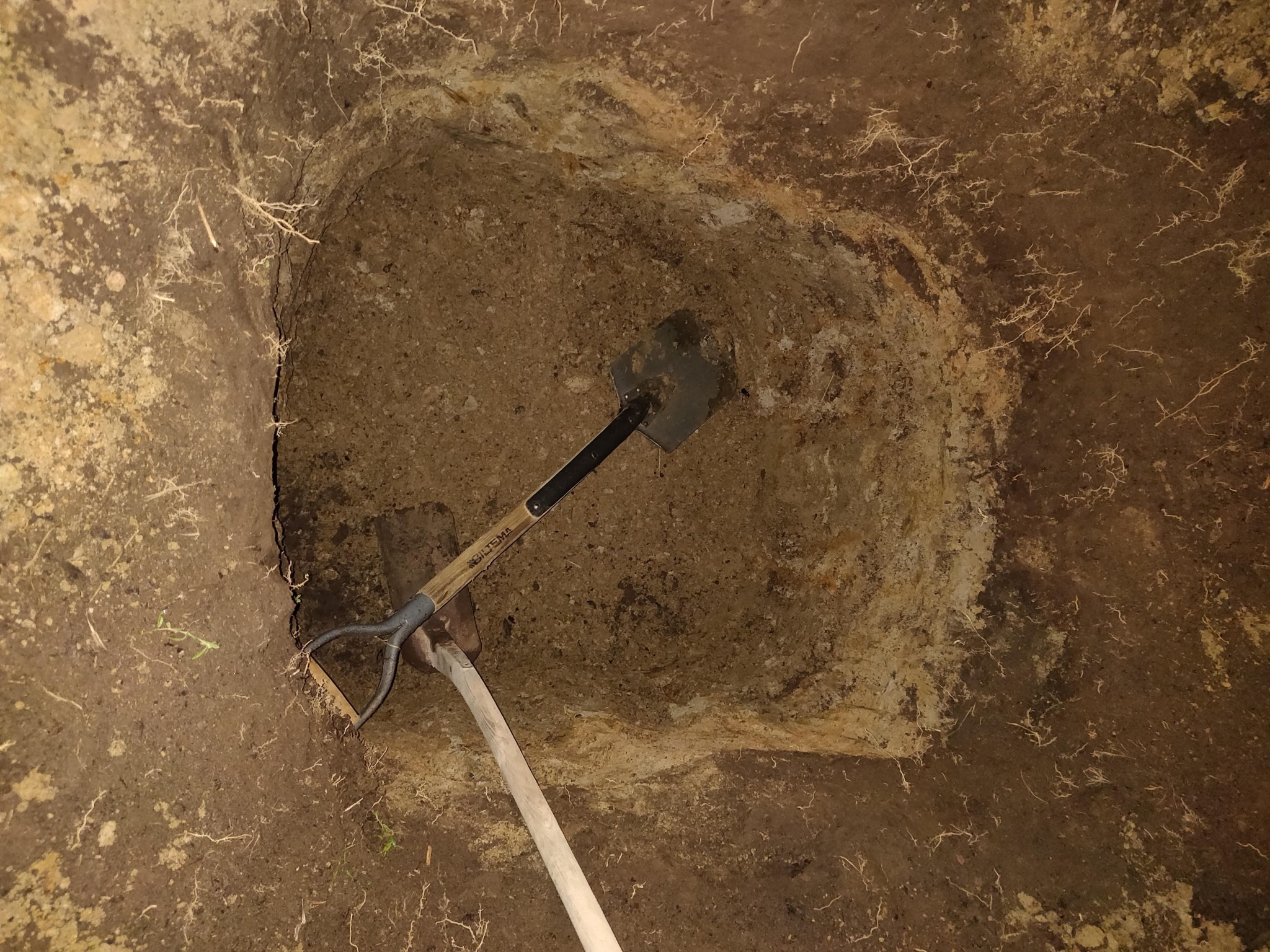

I TS fall så verkar det ju handla om att han är missnöjd med tillväxttakten, inte att träden har dött. Ofta är tillväxten på fruktträd mycket modest de första två säsongerna efter plantering. Särskilt om man har lera/silt/grus i backen eller det är torrt där. T ex mycket dränerande material eller det finns etablerade träd i närheten.

Kan vara värt att prova att flytta träden med istället för att försöka reklamera dem. Vi hade gett upp hoppet om ett träd som växte extremt långsamt och det såg inte ut att må så bra och köpte ett nytt till samma plats, men gav det gamla en chans till på ett nytt ställe där trivdes det bättre. (Och det nya trädet växer långsamt på den gamla platsen, återstår att se hur det utvecklar sig), finns rätt mycket som kan påverka.

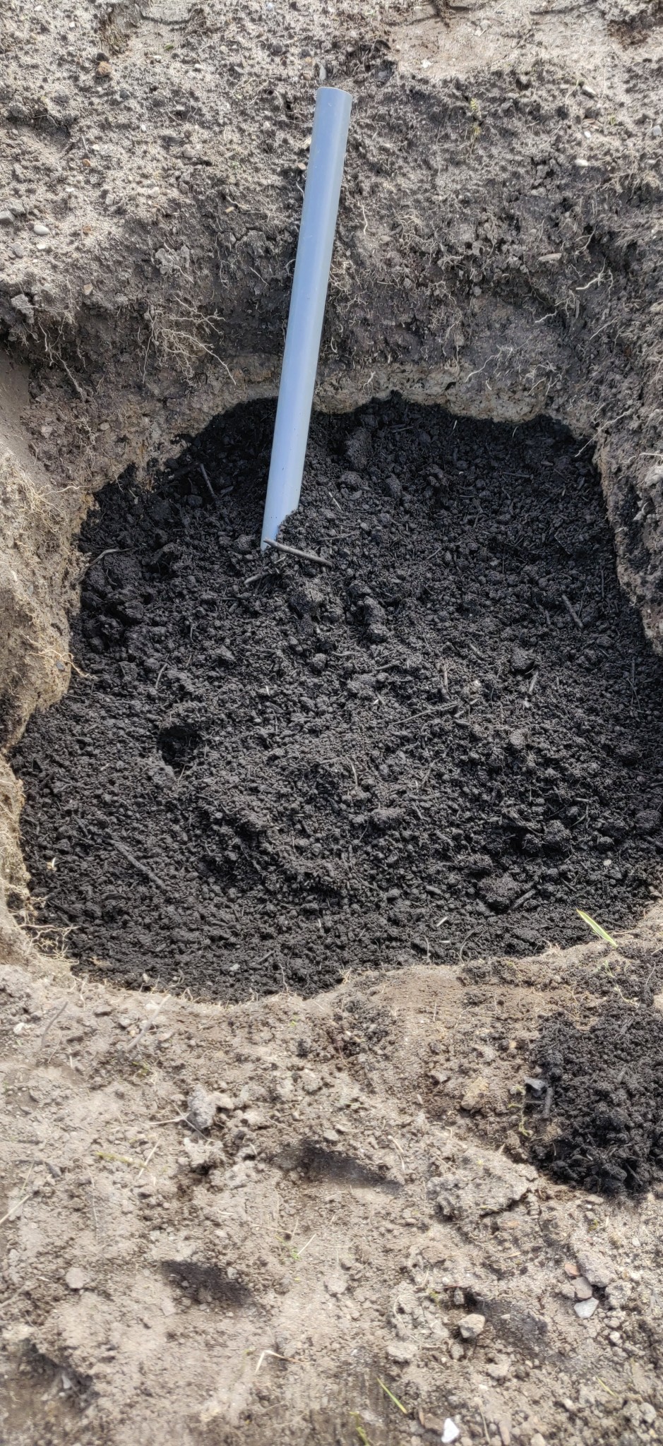

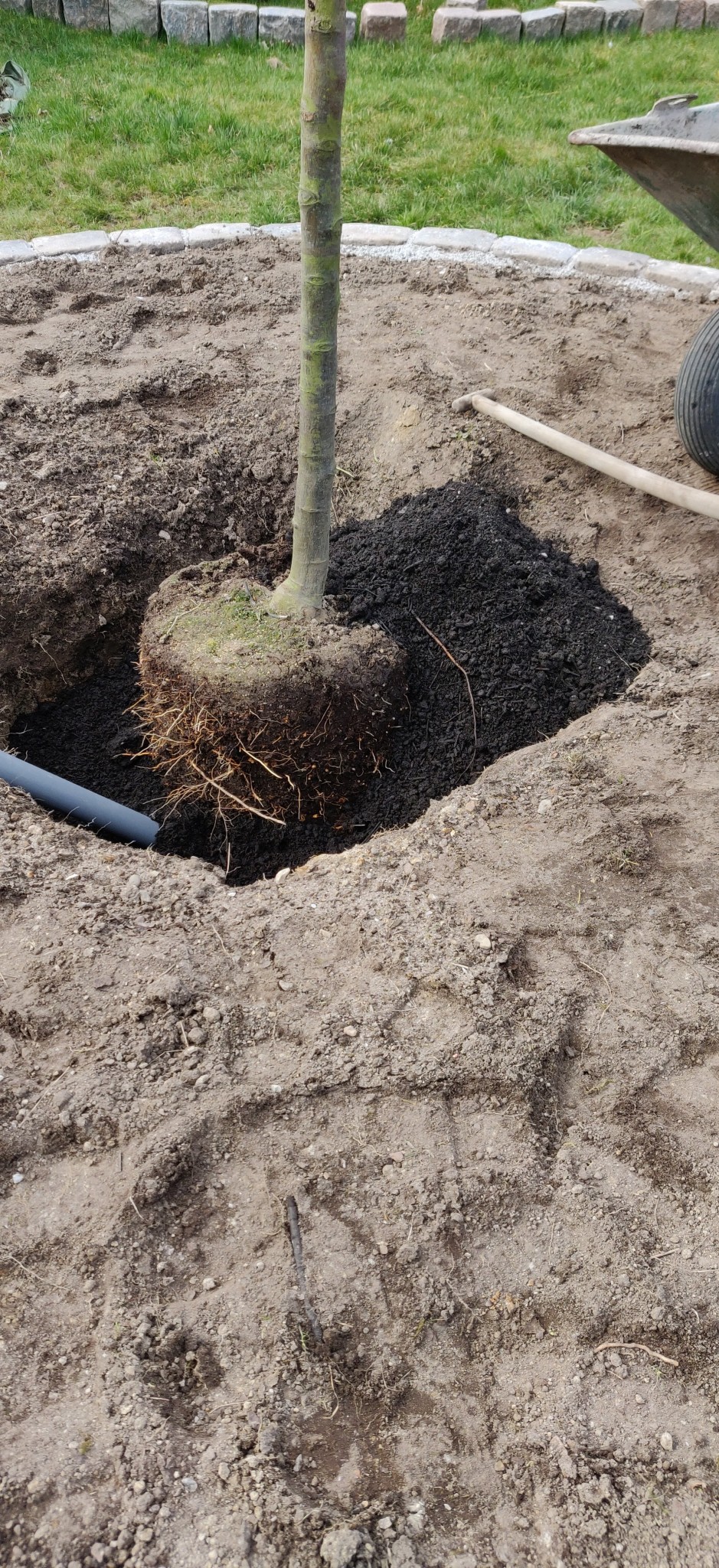

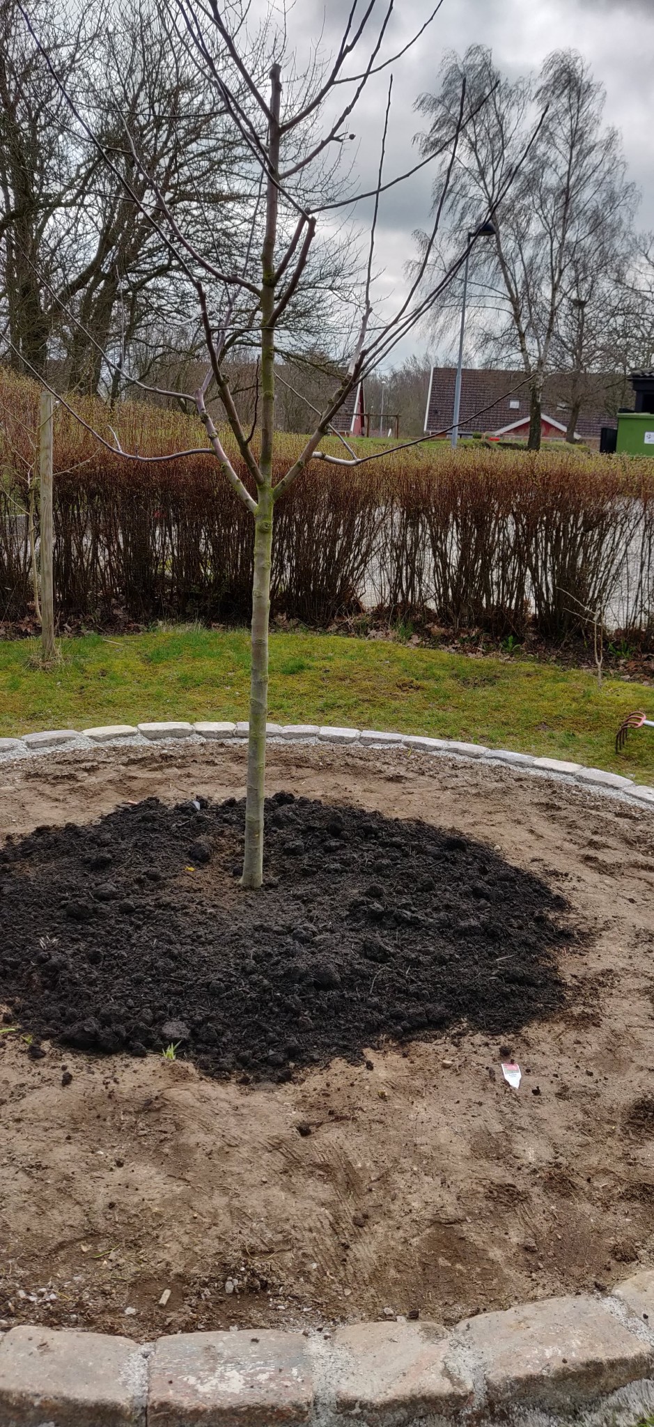

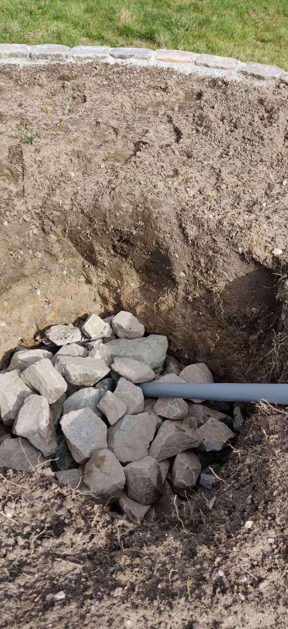

Om inte platsen för plantering är bra nog från början så hjälper det att gräva bort styv lera och göra en liten stenkista och fylla på med bättre jord.
Jobbigt? Javisst!
