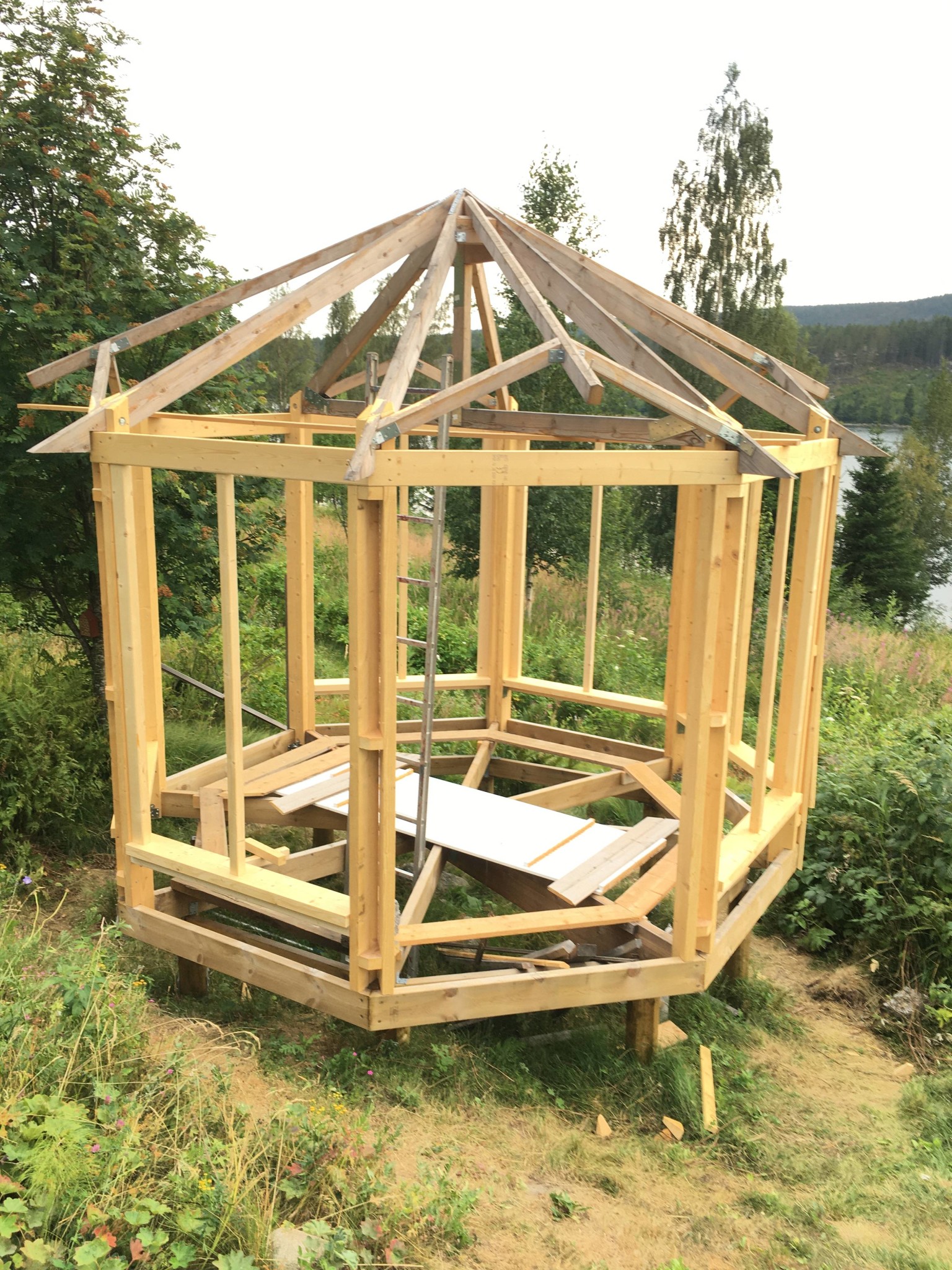

Jag bygger ett litet oisolerat åttkantigt lusthus. Det står på stolpar ca 50-120 cm över marken, som alltså sluttar.
Jag planerar att lägga ett massivt spåntat grangolv 30 x 112 mm, nedfällt mellan de åtta golvåsarna, så det blir åtta fack där golvbrädorna ligger parallellt med respektive yttervägg. Varje bräda skruvas individuellt. Max längd blir ca 115 cm. Facken är ca 150 cm långa från golvets centrum till ytterväggen.
Nu undrar jag:
  1. Kan jag lägga golvbrädorna kant-i-kant, eller kommer det nedtorkade träet att svälla och bågna då?
  2. Måste jag ha 10 mm spalt vid yttervägg - när varje bräda är skruvad hamnar väl bara yttersta brädans eventuella rörelse just där?
  3. Borde jag sätta en duk av något slag under golvet, som begränsar fukten från uteluften under huset, eller är det bättre att hålla så öppet och ventilerat som möjligt? Konstruktion av ett åttkantigt lusthus på stolpar med sluttande mark, visas utan väggar och med synliga golvbjälkar.

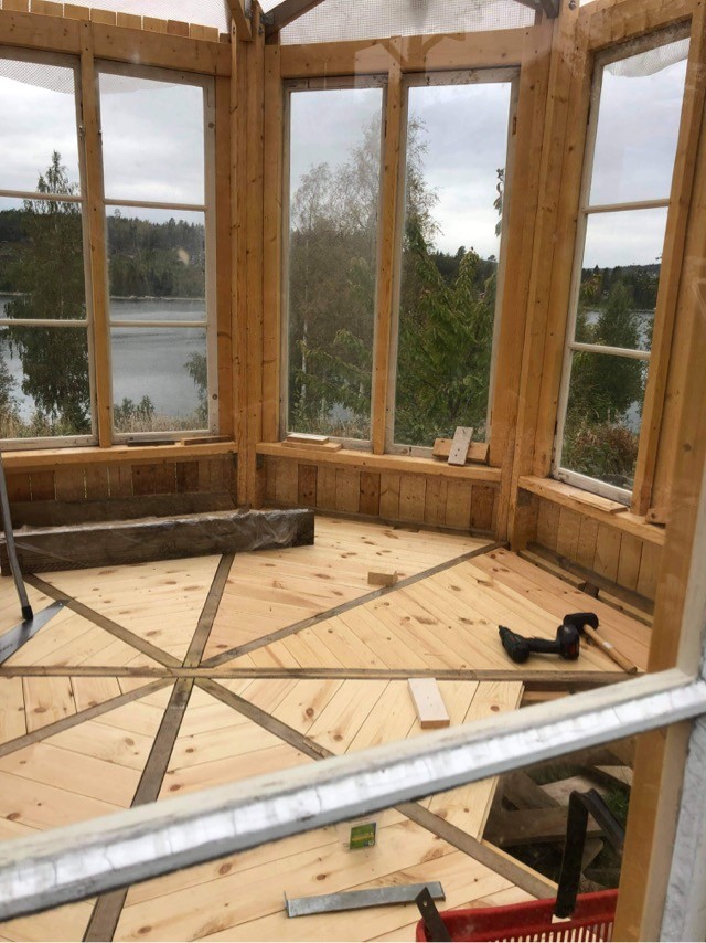

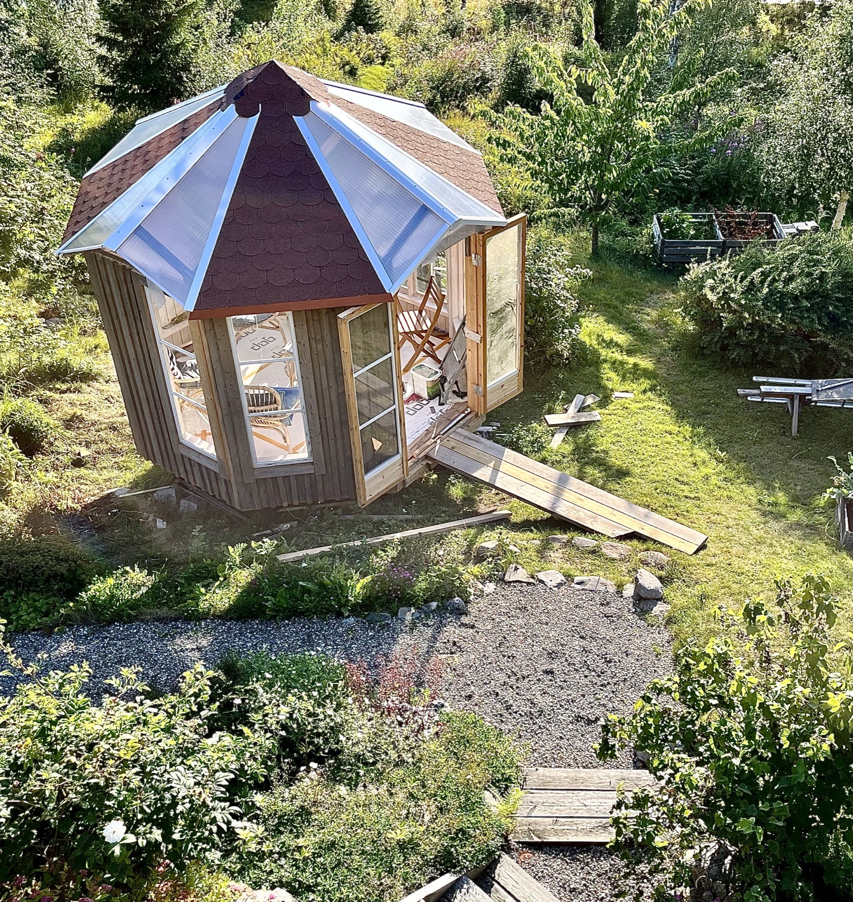

En sen återkoppling:
Jag lade golvet med tumstocksmellanrum mellan brädorna, ca 2 mm, och utan tätning mot uteluften under huset. Det har räckt fint för att klara fuktrörelserna under året. Åttkantigt trädgårdshus under konstruktion, grönskande trädgård, grusgång, soligt väder.

Vad läckert! Har du märkt någon rörelse för golvet sedan du lagt det? Och valde du att limma under mot bjälklaget där du kom åt och inte bara skruva? Och vilken skruv använde du, någon borrskruv du vill rekommendera?

Ingen limning. Jag skruvade med ”golvskruv” och det funkade mycket bra. Brädorna svällde en aning under sommaren, men springorna jag lämnat räckte.
