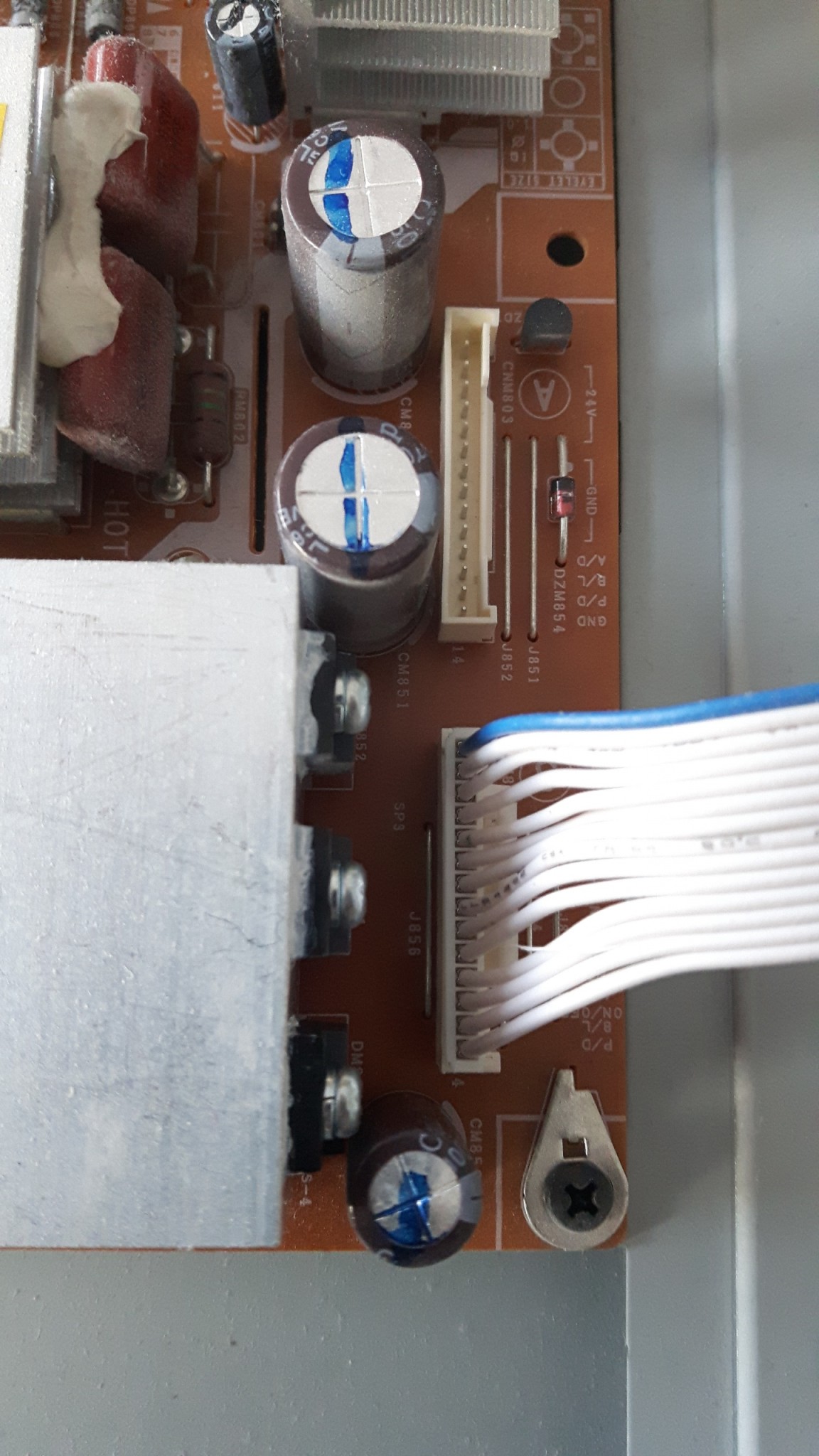

Skruvade isär tv och ser en kondensator som ser lite svälld ut, tror ni den är felet?
Brukar vanliga elfirmor ha såna på lager?

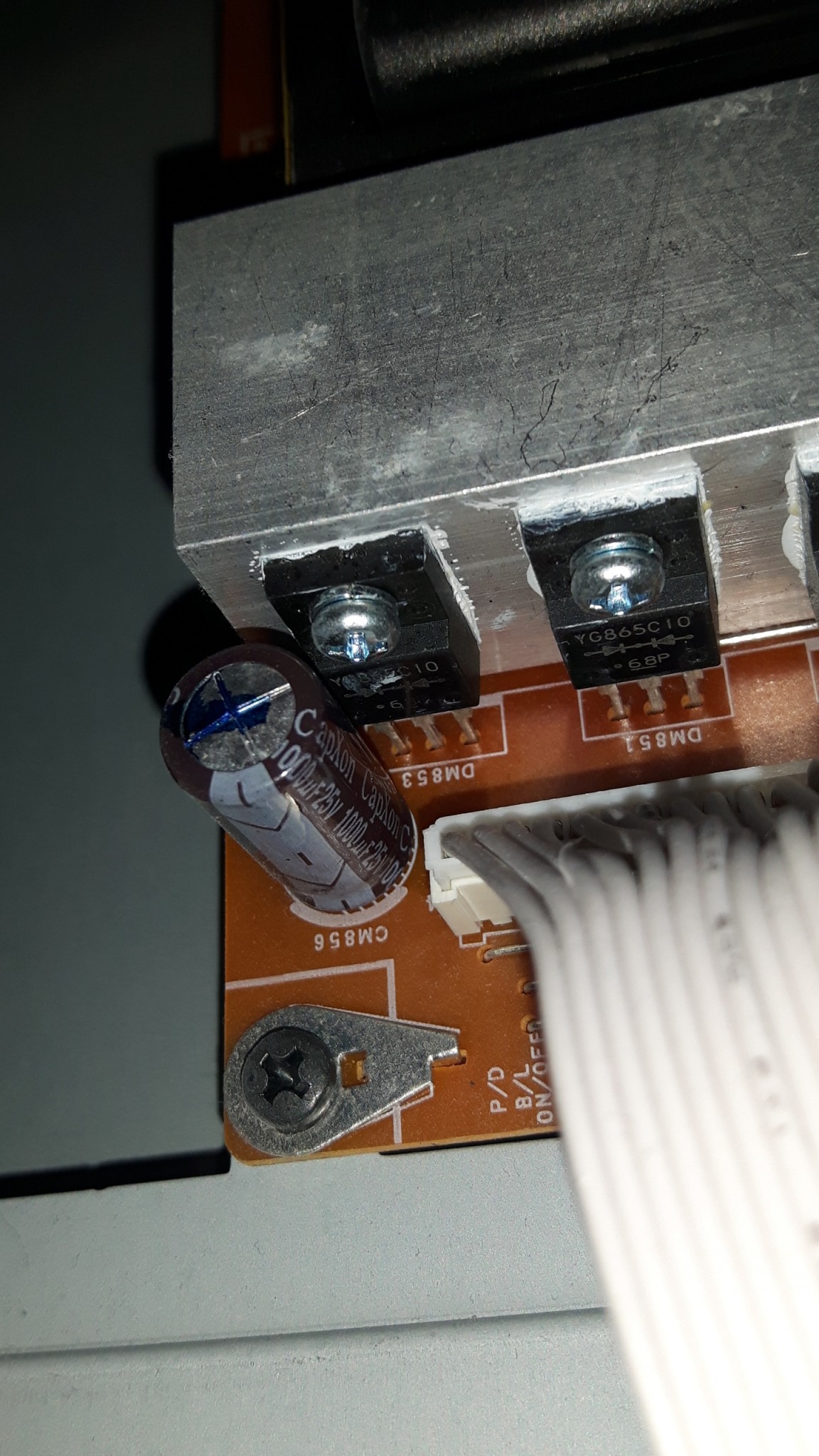

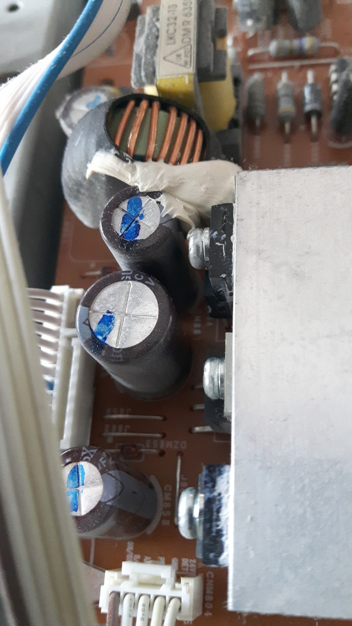

Första och tredje bilden är på den jag tycker ser svälld ut, har inget schema och kan väldigt lite om felsökning/elektronik tyvärr
Tänkte byta den såg att dom kostade runt 10:- så det är det ju lätt värt även om det inte skulle funka

Byt den! Om den dessutom är 9-10 år gammal stämmer det rätt väl med epidemin av svullna kondensatorer som härjade då...

Som sagt kodningen kan vara värt att byta på spekulation. Men den första åtgärden med de symptom du beskriver bör vara att leta glapp eller dåliga lödningar. När TVn är igång så knackar du lite lätt med något isolerat, ex. handtaget på skruvmejseln det kan ge lika mycket information att knacka när felet är framme.
Är felet möjligt att trigga med en knackning, så kan man ofta knacka sig fram till ungeför var på kortet det är fel. Stora komponenter med grövre ben är oftare dåligt lödda.
Annars kan felet vara temperaturberoende. Även temp. gör att dåliga lödningar rör sig lite, men det kan varafel i en komponent, då är kondingar det mest naturliga valet.
Många kondingar kan helt naturligt ändra kapacitans med upp till 50% om temperaturen varieras 30 grader, om den då av ålder redan tappat 30-40% så ramlar den över kanten av temp.
