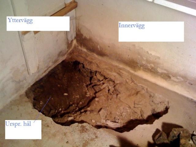

Vi har nu dränerat om och jag skall laga ett hål i den gjutna betongplattan. Plattan är mkt tunn på sina ställen och helt oarmerad. Det var antagligen de förra ägarna som huggit upp ett litet hål där fukt trängde upp. Jag har nu huggit upp och gjort hålet större (ca 1*0,5 m), grävt mig ner ganska djupt, tagit bort den fuktiga jorden och skall nu fylla igen det.
Källaren kommer inte användas till annat än förvaring etc. Alltså inget organiskt materiel på väggar etc...Skall riva bort det där träet som sitter på väggen, måla och sen klinka golvet i framtiden...
Vad skall jag använda för materiel? Skall jag armera just här? Kapillärbrytande tex singel i botten? Vad för sorts betong?
Mkt tacksam för svar.

Lägg i var du råkar snubbla över, grus, singel, macadam, etc.
Är det en tunn oarmerad platta är det bara en skorpa ovanpå jorden så gör likadant, lägg i nåt grusaktigt, betong ovanpå och jämna till, klart.
Golvet i min källare är en likadan "platta" märkte jag när jag borrade i den, jord på borren när jag borrat en decimeter.
