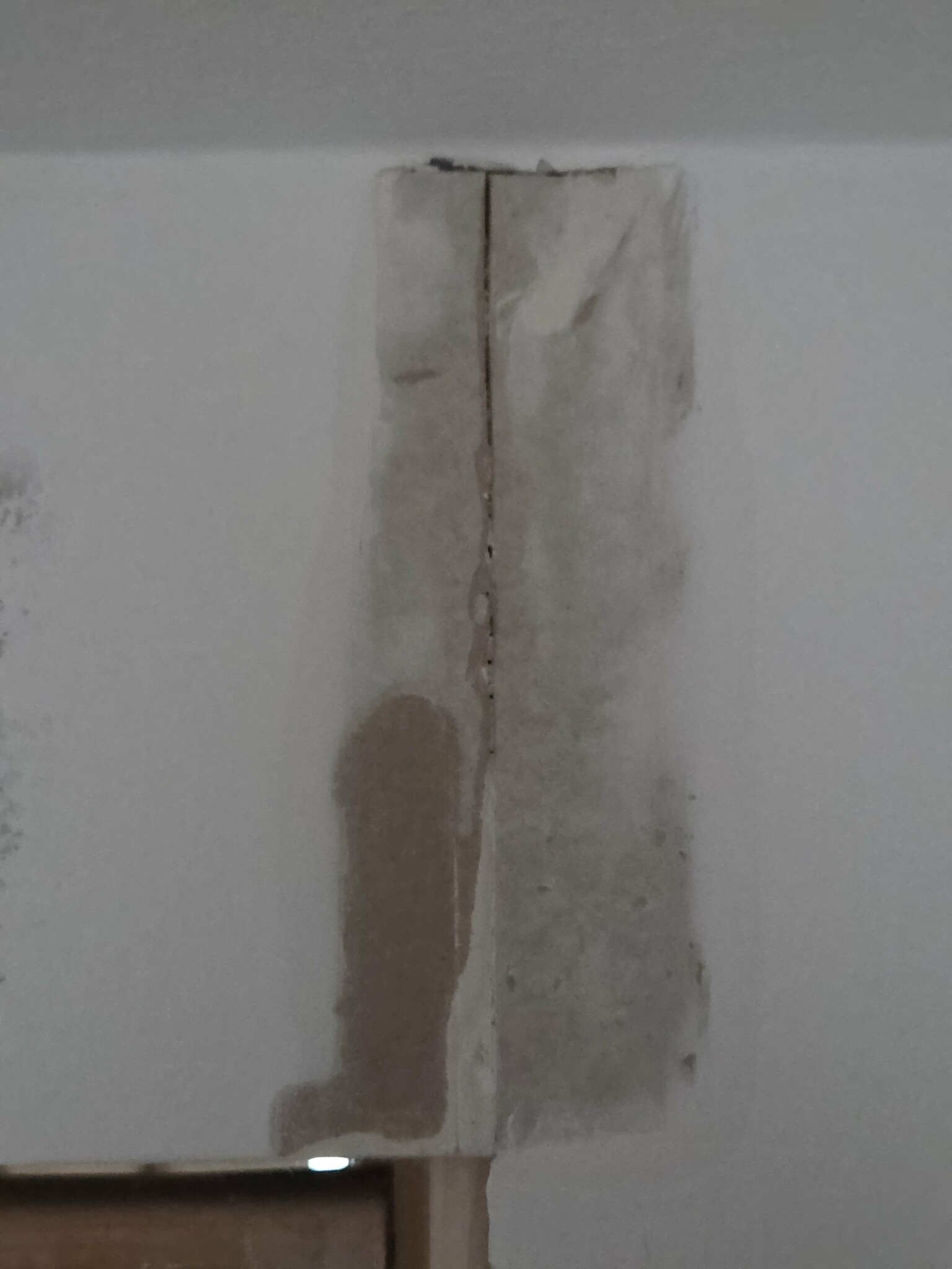

Vi har byggt ett nytt rum med gipsväggar och i skarvarna har vi limmat fast skarvremsa som vi sedan har spacklat över. När vi började måla så har det börjat spricka i skarvarna på flera ställen så rådfrågade en kompis mamma som är målare och tydligen spricker skarvtejpen väldigt lätt ovanför dörrar (vi hade fått skarvtejpen rekommenderat av Bauhaus) så hon tipsade att man ska använda en glasfibertejp från tesa i skarvarna.

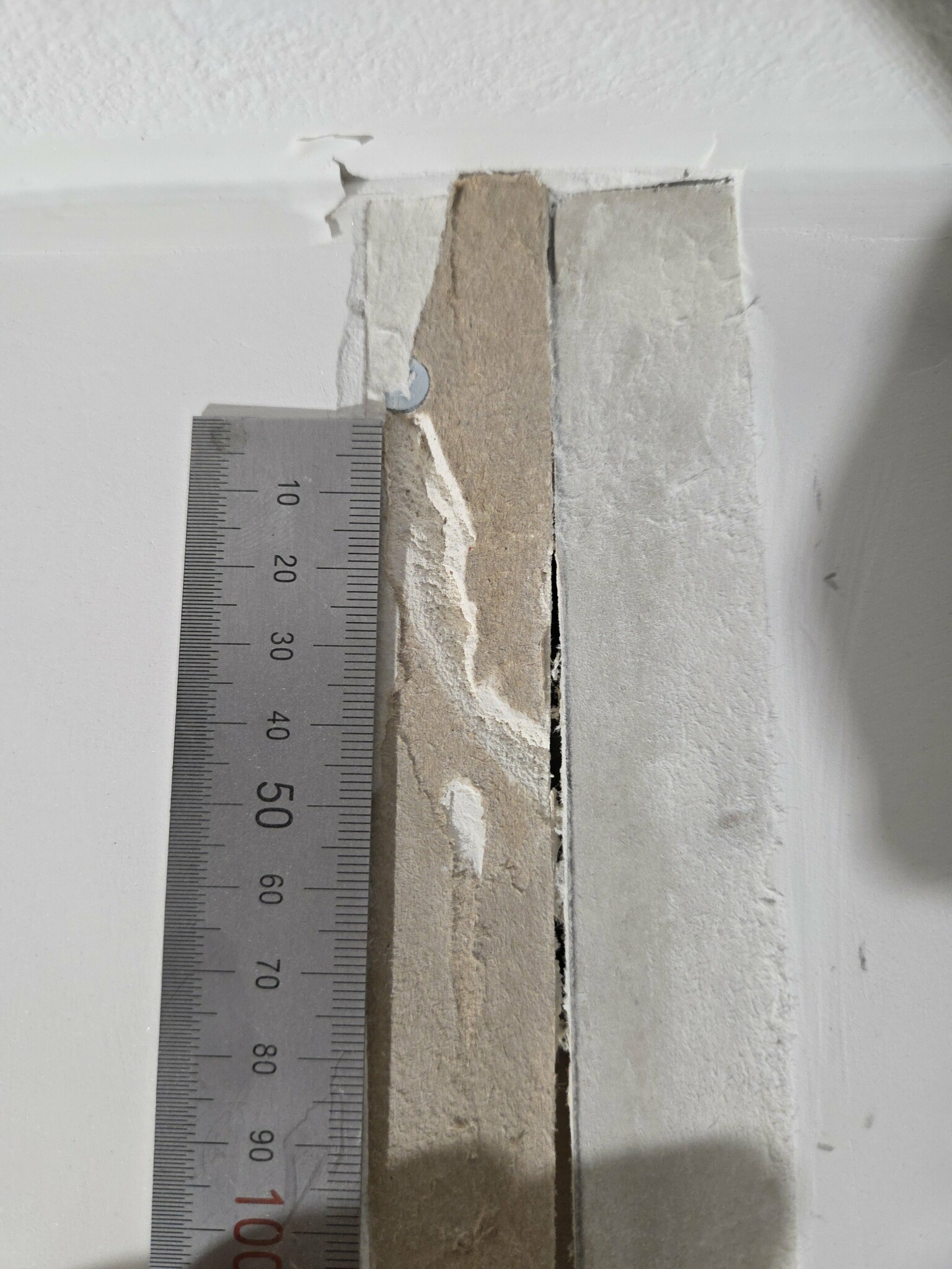

Så hon tyckte vi skulle slipa ner, ta bort gamla fastlimmade rensan och byta till den andra. När vi gjorde det så följde en bit av gipsskivan med så blev ett hål så vet inte riktigt vad nästa steg för att fixa det är nu.
Går det laga på något sätt eller måste vi byta ut hela gipsskivan? Den här delen sitter ovanför dörren och andra skarven är fastgipsad med en aquabead hörnprofil.

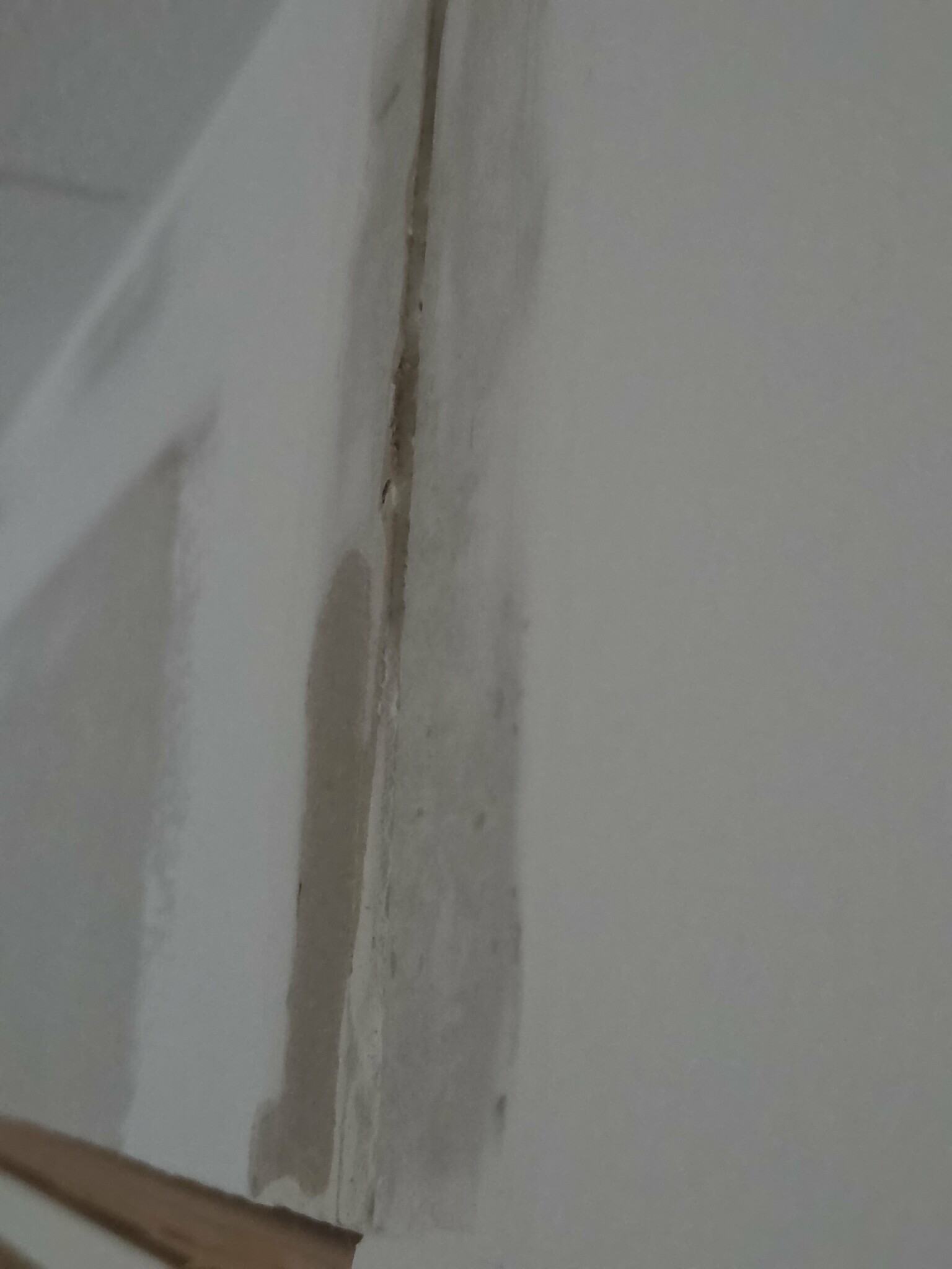

Andra sidan av dörren lyckades vi få bort skarvremsan bättre, men det är lite höjdskillnad mellan dom två gipsskivorna i skarven. Borde man försöka skära av ett snett snitt så att det blir en rakare skarv?
Tacksam för tips!

Vad jag läst så finns det tyvärr alltid en risk att det spricker upp igen oavsett teknik. Tror norgips rekommenderar minst 10cm förskjutning över dörr och inte lägga skarv precis där dörrkarmen är.
Håller inte pappremsa, lim och gipsspackel så tror jag tyvärr det är placeringen av gipsskarven som är problemet..
Edit: Gipsen ser inte fasad ut? Den ska skäras så att spacklet kommer ner i skarven. Kanske armerar bättre då?

Hej, och välkommen..
Grundtips 1, som kommer lite sent.. är att se till att skarvarna ligger i nivå redan vid monteringen.
Viktigt är också att se till att underlaget är stabilt, så att ex. underliggande regelverk inte rör sig.
Gipsskivor som inte har en ursprunglig, nedsänkt/fasad kant behöver fasas för att spacklet ska fästa bättre.
Är det stora skador som ska åtgärdas så får man (delvis beroende på val av spackel) spackla flera gånger.
Höjder i nivån får man försöka ta ut över ett större/längre område, så att det inte syns för tydligt.
Höjdskillnader kan också åtgärdas med en liten gipshyvel

fyll springorna mellan skivorna
Limma pappremsa med vävlim
Spackla.
Funkar inte det är inte underlaget för skarven tillräckligt stabilt. Det är ju som redan påpekats inte rekommenderat att skarva just där. Sitter skivorna skarvade på samma stående regel?

Jo skivorna är skarvade på samma stående regelMathiasS skrev:
