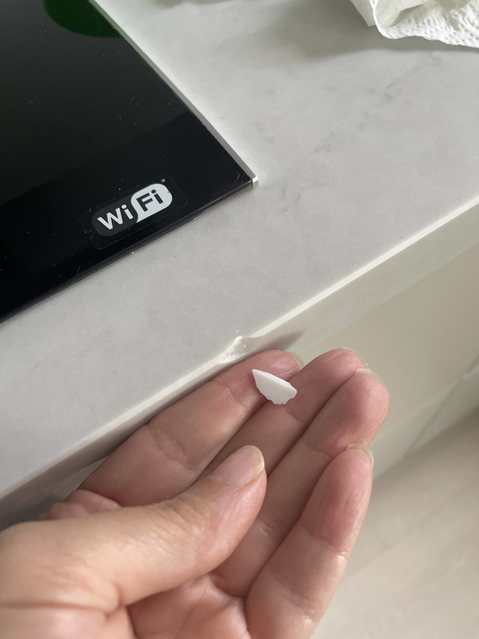

Undrar om man kan laga sönder bänkskiva?
  • Hand håller en avbruten bit från en vit marmormönstrad bänkskiva, nära en spishäll med WiFi-symbol.

Man har ju sett många videor (främst av asiater?) som använder ramen nudlar och superlim. Vet dock inte hur bra det fungerar, men kanske du kan hitta något lämpligare fyllnadsmedium? De slipar sen det och avslutar med att färglägga det identiskt med originalet. Ser bra ut på video men vet dock inte alls hur seriöst det är. :thinking:

på Elgiganten kan du beställa komposit lim vit
Kontakta stenfirma. Vi har slagit bort flisor två gånger på våran kompositskiva under de 12 år vi haft den. De lagar den med stenmjöl, din sparade skärva och speciella UV-härdande lim. Sätt en tejpbit över den skadade ytan för att hålla rent från fett tills dess att det blir lagat.

Vi (jag) har precis fått en liknande skada, flisan flög dock iväg och vi lyckas inte hitta den. Går det ändå att laga?..

Vi (jag) har precis fått en liknande skada, flisan flög dock iväg och vi lyckas inte hitta den. Går det ändå att laga?. De är duktiga på att laga men desto större bortalagen och borttappad skärva desto svårare att få det ”osynligt”.

Det tror jag absolut. Men ju större saknad bit desto svårare att få det ”osynligt” skulle jag gissa.
