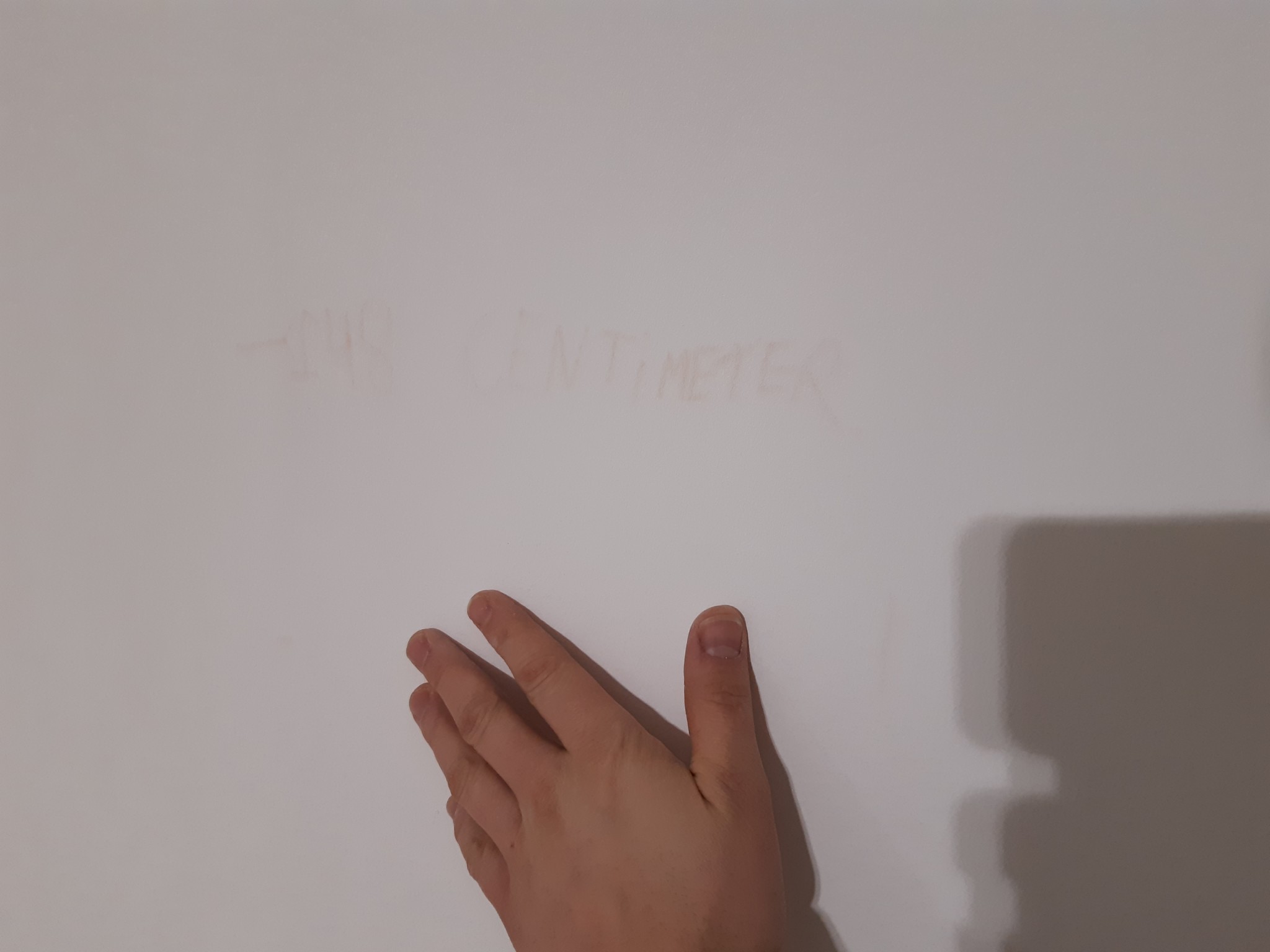

Jag tänkte berätta om en liten fadäs jag gjorde för någon vecka sedan.
I ett anfall av schysst-och-lite-galen-pappa så lät jag dottern skriva lite på väggen i vad som ska bli hennes nya rum.
Hon tyckte att det var riktigt spännande men (som tur var!!!) övergick ganska snart till att rita på golvspånet.
Efter det så limmade jag upp väv, och igår rollade jag allt en första gång med en billig väggfärg (jäklar vad även en tunn väv suger i sig färg!).
Till min förvåning så ser jag, när det torkat lite, att texten skiner igenom trots att jag tycker att jag dränkt väggen i färg!
Fort som tusan fram med telefonen och söka... Facepalm!!
Vad vill jag med den här tråden då?
-jo, för det första vill jag varna andra från att begå samma misstag.
För det andra undrar jag om det finns alternativ till spärrfärg, eller om det bara är att blaska på med den dyrköpta, illaluktande burken jag hade hoppats på skulle räcka till hela det här projektet.
För det tredje så skulle jag vilja att ni med liknande erfarenheter delar med er så att jag slipper stå helt själv i skamvrån

Har du testat med att måla ett lager till när det första torkat?

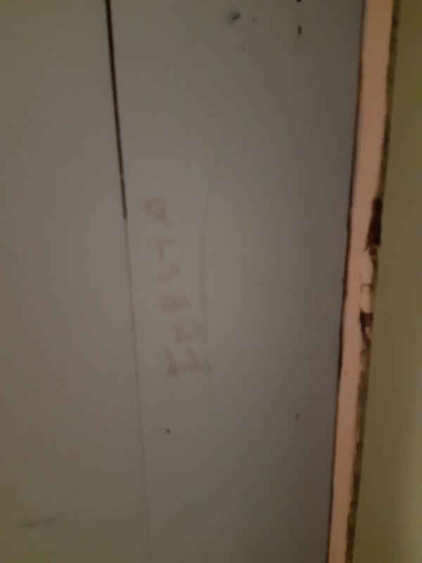

Jag vet inte hur många gånger jag försökt måla över detta. Varenda gång den färgburken varit öppen så har jag målat över texten. Och varje gång så kommer den fram när färgen torkar. Tur att det är på en undanskymd vägg i källaren.

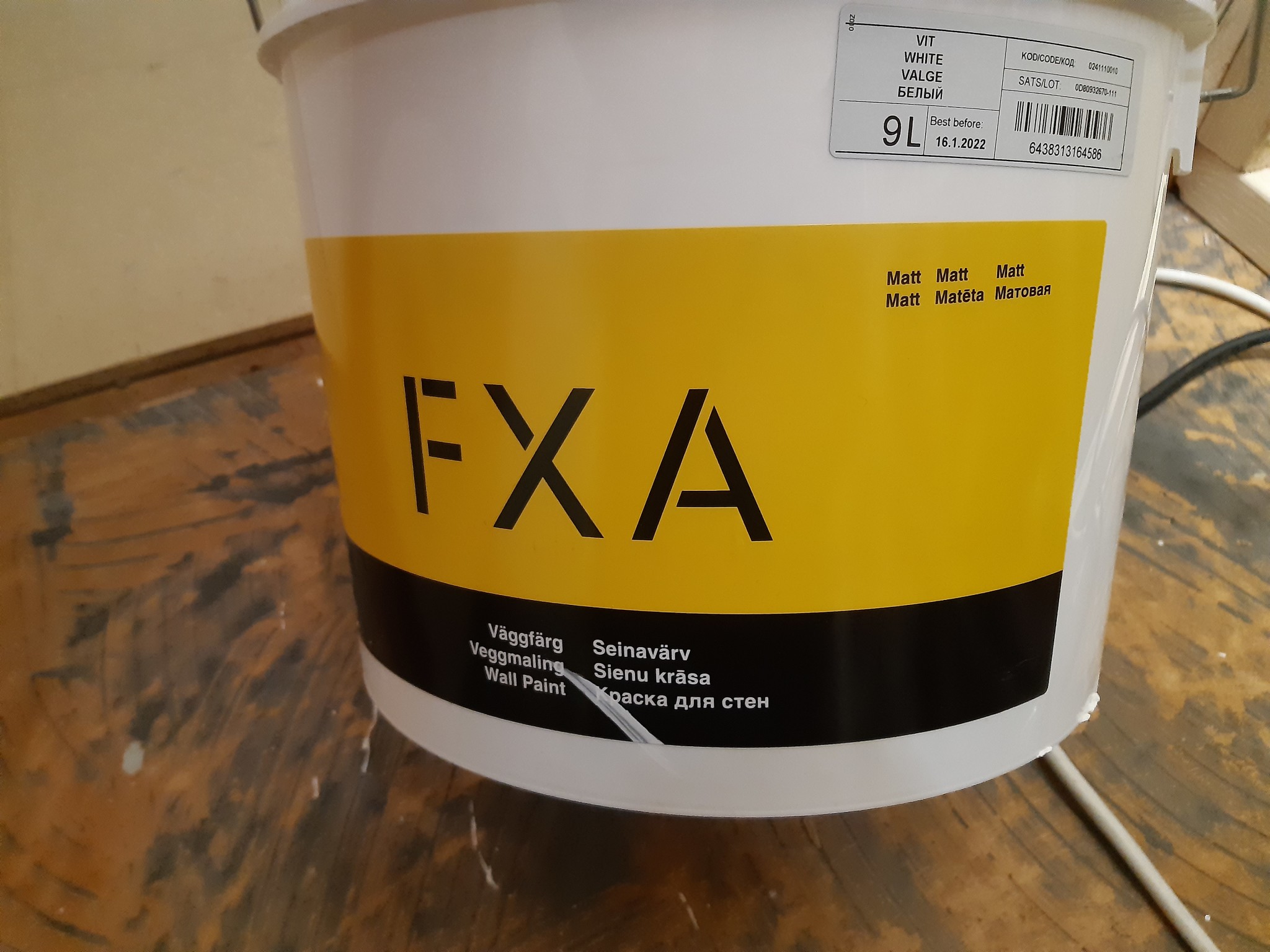

K-rautas billigaste, kostade 2-300 För 9L.
Jag kan inte avgöra om den är bra eller dålig, använder den bara för att fylla upp väven
Kan hända att det blir annorlunda när jag går på med "finfärgen", Beckers väggfärg plus.

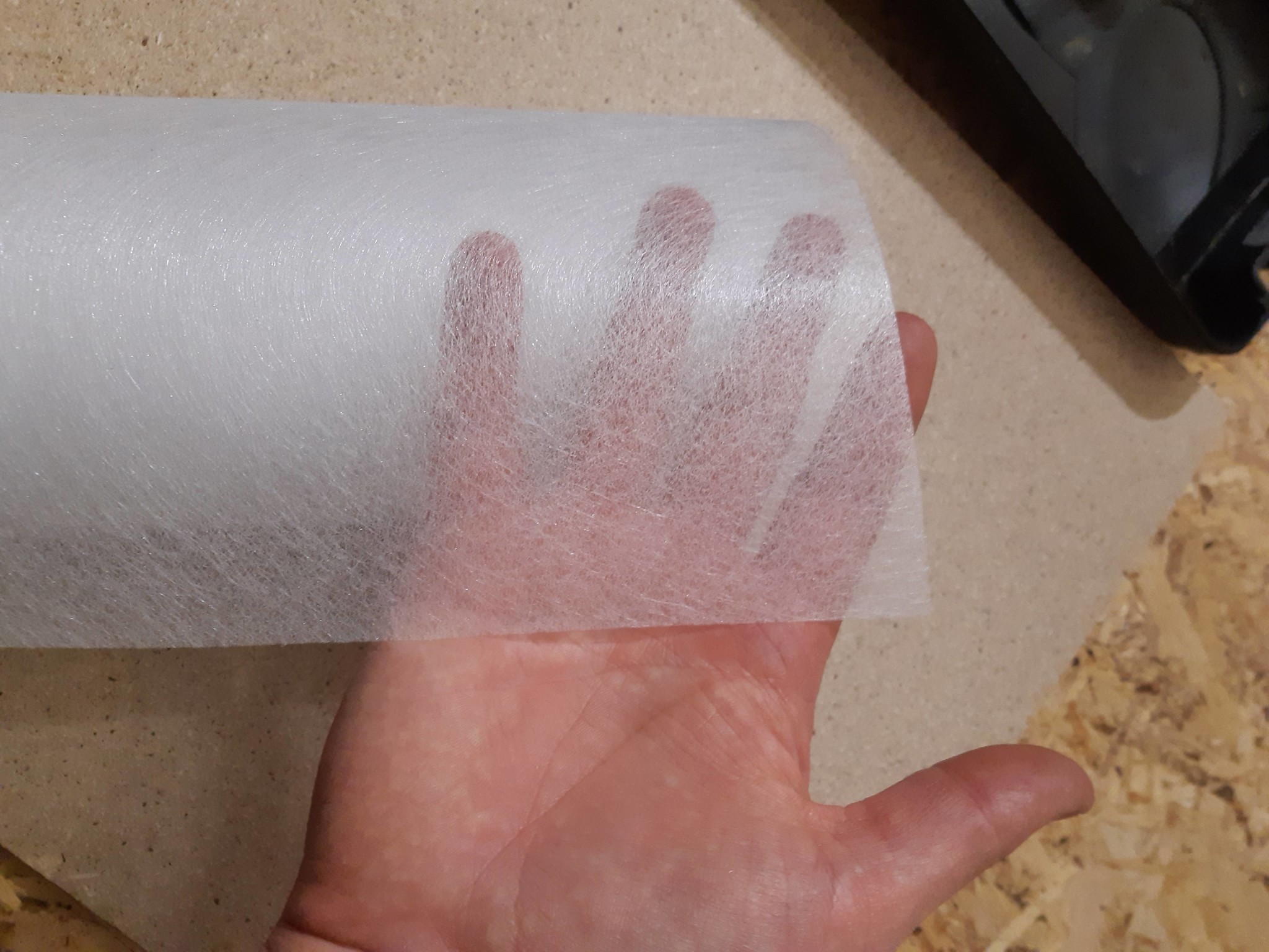

Jo, den är ganska genomskinlig.
Kanske man inte alls kallar detta väv? Det står "Glasfilt" på förpackningen.

Okej, det kallar jag inte tapet. Då förstår jag att det krävdes tre lager. För en vanlig tapet duger det med ett lager billig färg.
Sannolikt är tuschen bunden i det första färglagret. Så ett lager till löser problemet.
