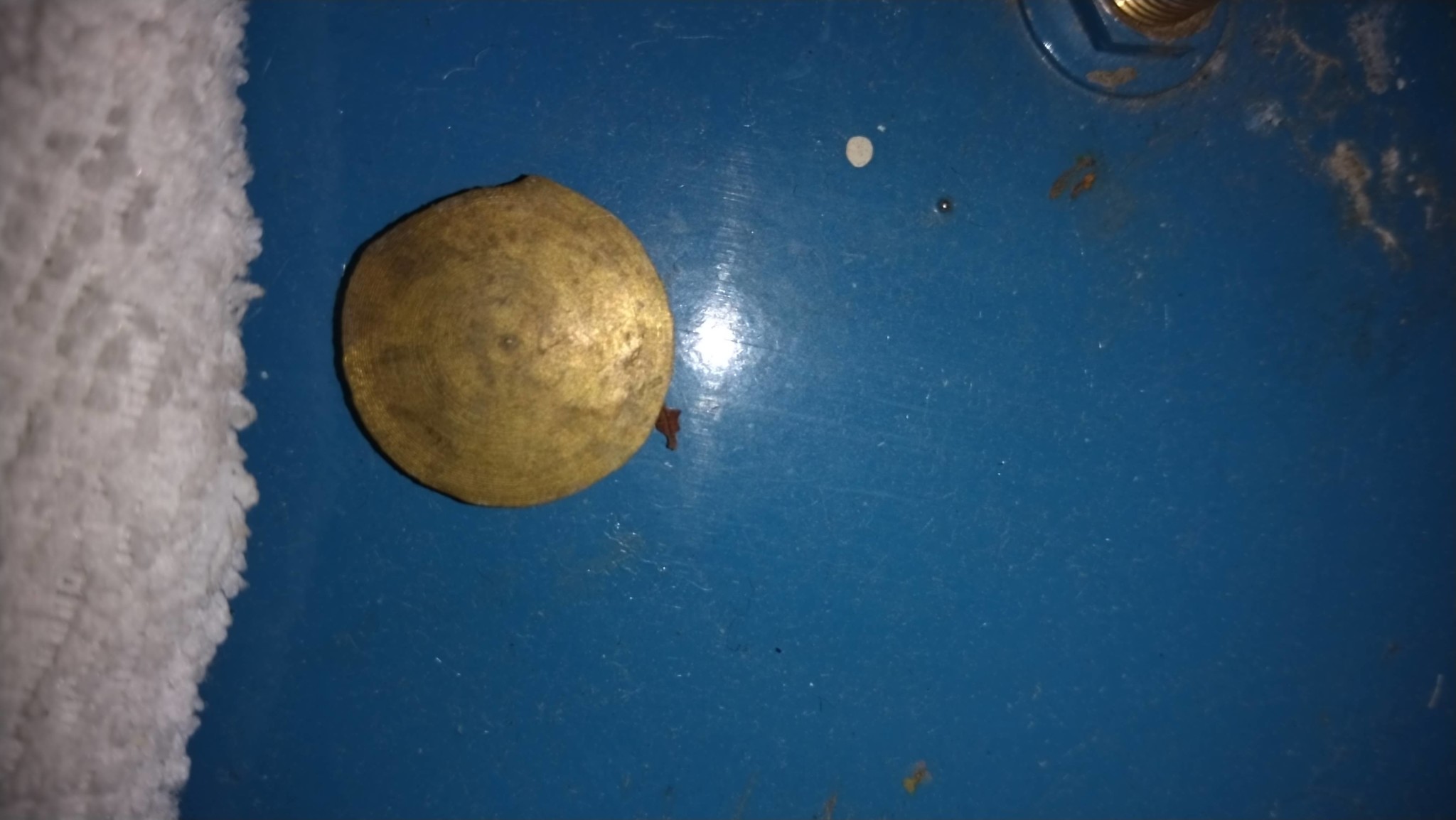

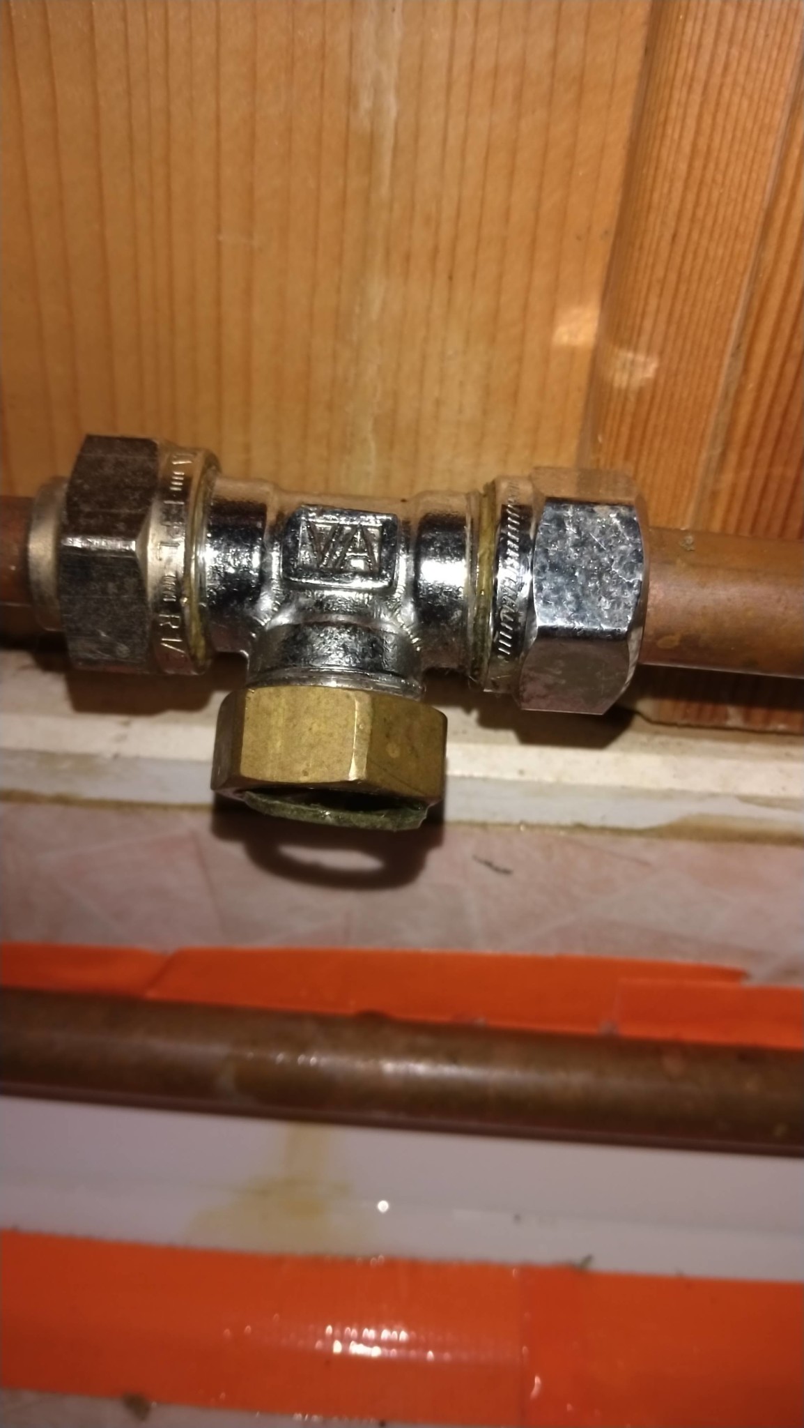

Har troligtvis fått isbildning i vattenrören efter ett strömavbrott i stugan. Med resultatet att en kopplingsbult (eller vad den heter?) spängts sönder och det droppar vatten. Röret med bulten går till min duschblandare. Naturligtvis kan jag inte duscha eftersom varje gång jag sätter på vattnet sprutar det ut ur den trasiga biten i röret.
Nu till min fråga.Var kan snarast möjligast jag köpa en sådan bult? Om man nu inte kan täta den provisoriskt på något vis?
Tacksam för svar!
  • Skadad kopplingsbult på ett vattenrör, med tecken på vattenläckage, som ansluter till en duschblandare.
  • Sprucken kopplingsbult på rör till dusch, vatten droppar från skadan.

VA-Trör med FPL-koppling.... Inte strålande kombination.
Inte heller lock med packning på klämringsände....
Men för att endast plugga din anslutning på ett korrekt sätt som läcker köper du två artiklar:
Dels en 15mm mutter från Vatette, och en Plugg.
Dra åt tills det stumnar med den koniska delen av pluggen mot T-röret.
Klart.
https://www.hornbach.se/shop/VATETTE-Plugg-VA-1219-15-mm-1945971/5109218/artikel-detaljer.html
https://www.hornbach.se/shop/VATETTE-Kopplingsmutter-VA-1220-15-mm/7952890/artikel-detaljer.html
Vill du bara göra samma sak igen (men det är ej att rekommendera) så köper du ett lock med packning i dimension 15.
https://www.jula.se/catalog/bygg-oc...lamringar-nipplar-och-bussningar/lock-452270/
Vill du ha en Vatette mutter + plugg skickad till dig så kan jag bistå med det, men då har du inte prylarna i brevlådan först tidigt nästa vecka. Skicka PM i så fall. (y)

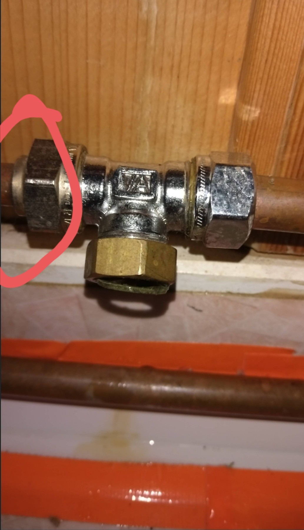

Somm @Krilleman är inne på, du bör nog byta kopplingen till vänster med, vad jag tycker mig se är att det är klämringen som syns där. Koppling med klämring markerad med röd cirkel mot en trävägg.

Somm @Krilleman är inne på, du bör nog byta kopplingen till vänster med, vad jag tycker mig se är att det är klämringen som syns där. [bild]
Ok. Då gör jag det. Prioritet 1 nu är dock att få stopp på läckan innan jag lämnar stugan. Tack för tipset
Ingen fara alls, det är helt enkelt muttern som ser ut sådär på äldre förminskade FPL-kopplingar.
Värre är att TA FPL sitter på Vatette.
