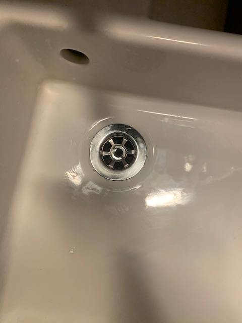

Skulle rensa vattenlåset men när jag kopplade ihop det så började det läcka från den del som är mellan vattenlås och handfat. Se bild och markering. Det är en liten annorlunda anordning (för mig) med någon axel mellan vattenlås och den övre delen, den går att vrida och ha sig, vilket jag gjorde för att få loss vattenlåset.
Det läcker även när jag inte har vattenlåset inskruvat så det har inte att göra med att det blir för mycket tryck eller vatten samlas, mer att nånting inte sitter åt och ordentligt på den övre delen. Jag har försökt att lirkat i ett par timmar nu mer får verkligen inte till det. Det läckte alltså inte innan jag tog loss vattenlåset för rengöring.
Har ni tips på hur jag ska gå tillväga? Kan jag på något sätt få loss den övre delen(vad heter det?)?

Den ser ut att sitta ocentrerad undertill,skruvas nog fast uppifrån,hur ser det ut i tvättstället uppifrån?

På bilden ser den lite förskjuten ut till höger men jag har lirkat ett bra tag utan att hittat ett läge som inte läcker.
EDIT: Hur skriver man fast den uppifrån?

Man drar fast den med en bred mejsel eller ett mynt,eller annat som passar i bulten i mitten med spår:)

Så brukar det bli hos oss också... Jag brukar vara helt slut efter allt skruvande av och på. Inkrupen i en komod... Allt blir skevt och så hamnar packningar och ringar och allt bröte lite, lite skevt. Men till sist brukar det bli tätt. (jag hatar att rensa vattenlås)
Oftast behövs en insexnyckel ovanifrån för att få lös biten närmast handfatet. Men jag har nog haft ett handfat där det krävdes något annat, kanske en rejäl skruvmejsel. (minns tack och lov inte längre)

Jag har lirkat med detta sen kl 16 och ställde in ett möte för att jag var i upplösningstillstånd. Lägger upp en tråd på byggahus och får svar på 4 minuter som löste problemet.
