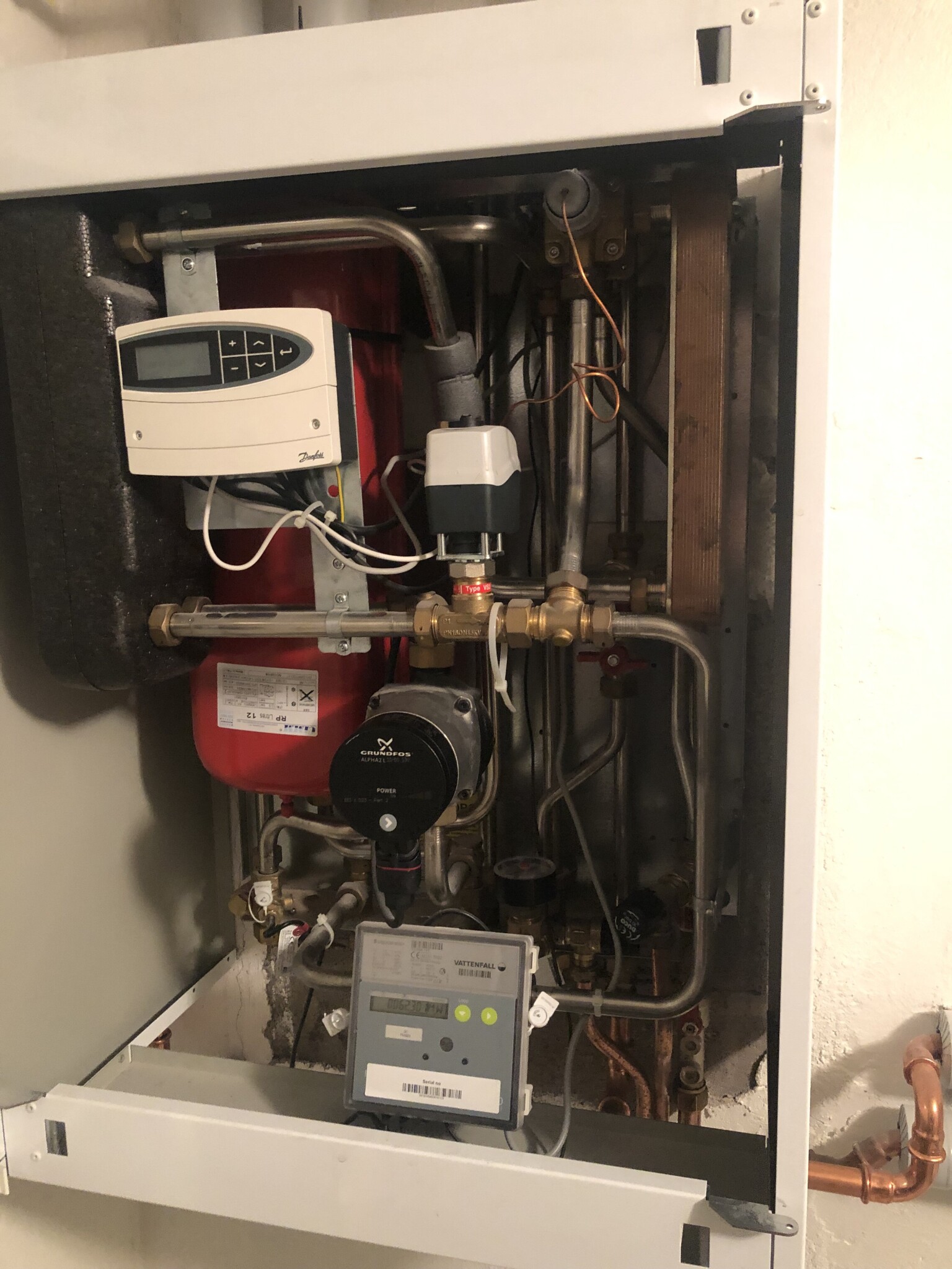

Hej! Håll i er nu för här kommer begreppsförvirring och vvs-analfabetism. Har en fjärrvärmeanläggning fr 2014, levereras av vattenfall. Noterade att tryckgivaren (rätt ord?) sjunkit till 0 bar upprepat. Ringde vattenfall som skickade dit en tekniker som sa att expansionskärlet mådde bra men att en säkerhetsventil läckte. Den är nu utbytt och tryckgivaren visar åter och upprepat 0 bar efter påfyllning. Betyder det att jag har någon läcka i min radiatorkrets? Inte sett något. Hur felsöker jag? Har noll förtroende för vattenfalls tekniker som var här sist.

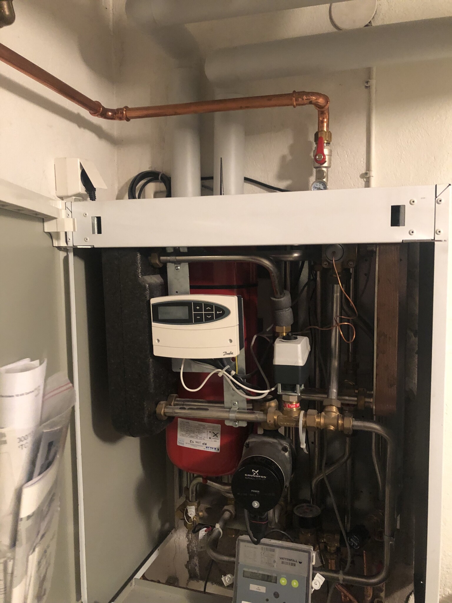

En/flera bilder över fjärrvärmecentralen vore bra.
Finns det ventiler på framledningen och returledningen mellan fjv-centralen och resten av värmesystemet?

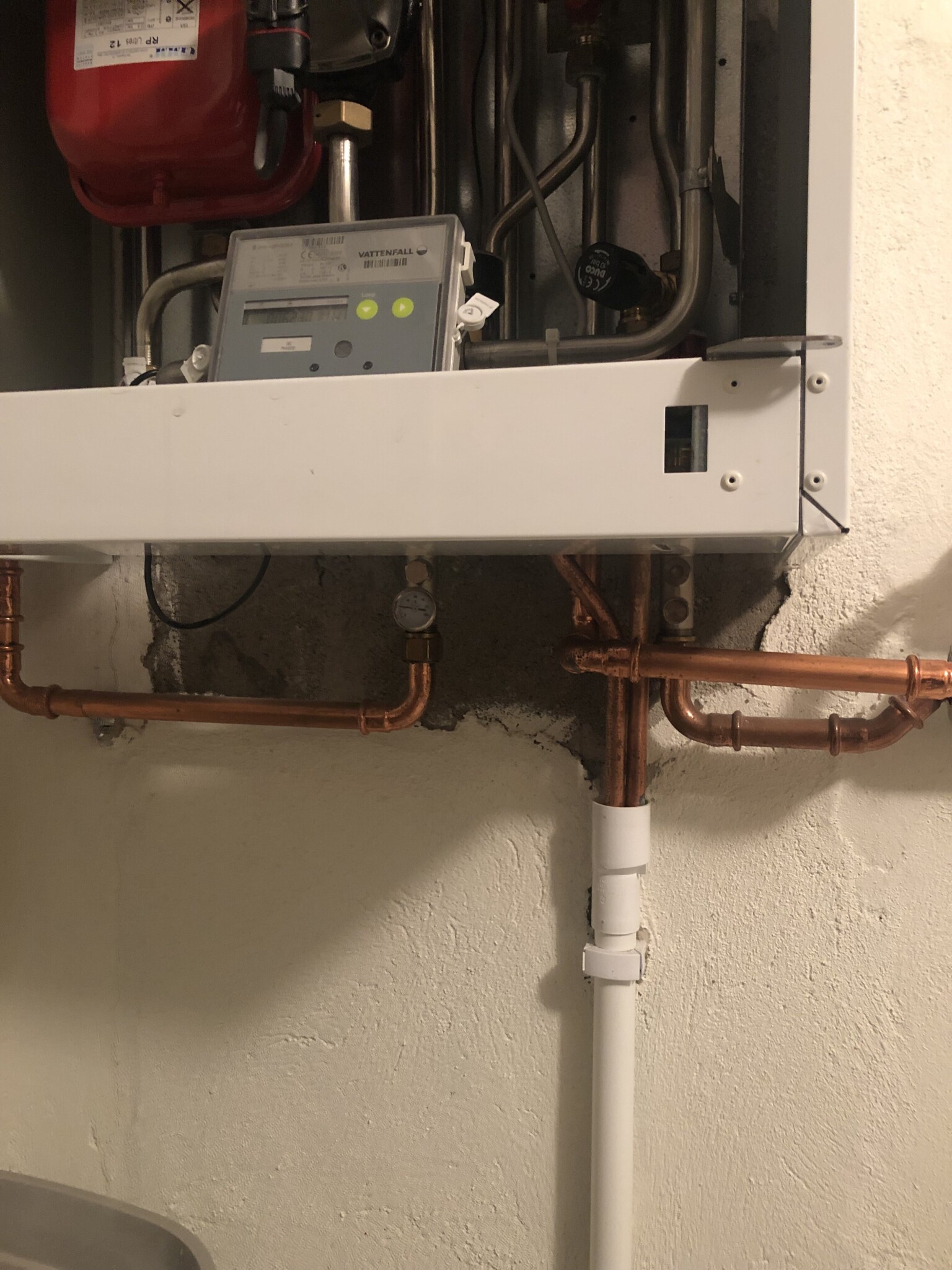

Jag vill säga ja? Nu kommer jag säkert låta som en grobian men menar du där man kan stänga av inkommande- och det som går in i huset?
Vi testade att stänga ventilen mot radiatorkretsen och då håller trycket i expansionskärlet men sjunker när vi släpper upp igen.
Det där tyder dels på att expansionskärletär helt men även tyvärr på att det är läckage på värmesystemet.

Någonstans på expansionskärlet har du nog en bilventil. Tryck in stiftet på den ett kort ögonblick och se om det kommer luft, vatten eller inget.

Bilventilen sitter på nedre kortsidan, syns på bilderna.
Sen håller trycket när ventilerna mellan fjv-centralen & radiatorsystem är stängda och trycket sjunker direkt när någon av ventilerna öppnas. (Inlägg 7)
Det tar några sekunder att kontrollera statusen för blåsan så det är nog värt det även om det är ett långskott. Ett slutet system utan fungerande expansionskärl men med lite luftfickor i kretsen kan bete sig märkligt.
