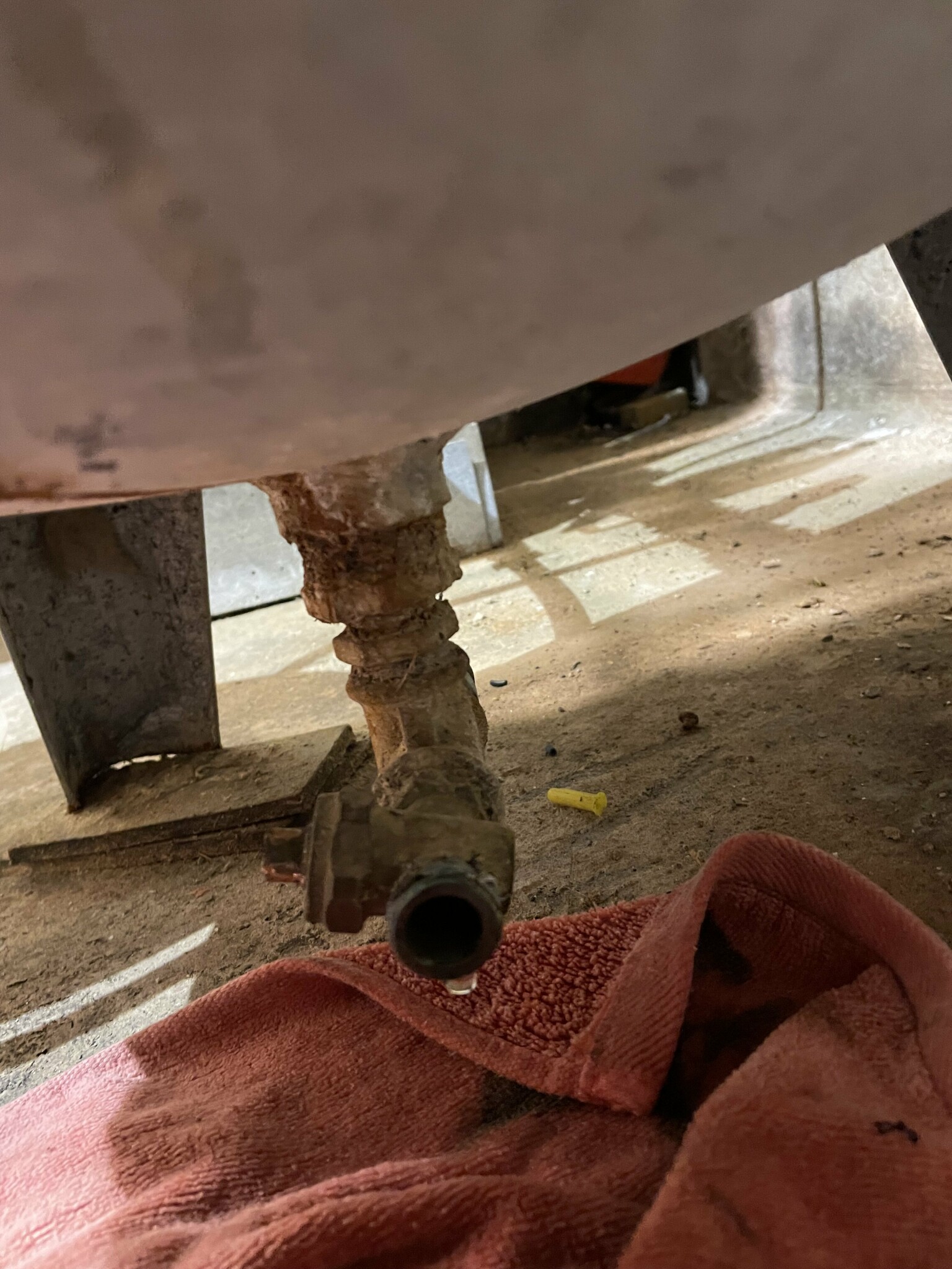

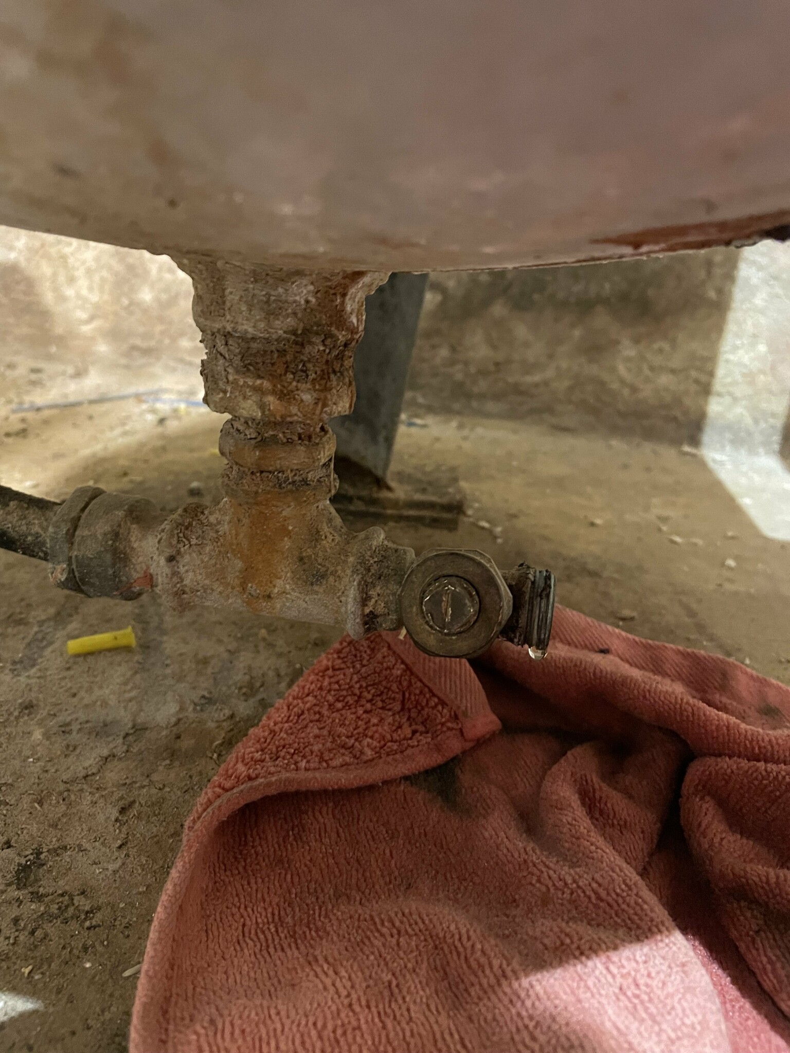

Justerade nyligen trycket i vår hydrofor och lämnades då med en ventil som läcker. Ventilen sitter under hela hydroforen och det är då den högra delen som börjat läcka. Som ni ser så sitter ju ventilen på underdelen av hydroforen som minst sagt börjat bli gammal. Är lite orolig för att om jag försöker ta av nuvarande ventil så är det fler saker som kan börja läcka då detta är ju delen som släpper ut allt vatten i tanken. Någon som har några bra tips här?

Själv så gillar jag kulventiler.
Men man ska också komma ihåg att de är lite lättare att råka öppna av misstag.
En vild gissning är att denna skulle fungera
https://www.rinkabyror.se/artikel/kulventil-in-ut-20r-2/
Glöm inte lin eller gängtejp och vad du vill ha på andra sidan av kulventilen

Kikade på guiden nu, då är det bara att mäta och köra därefter https://www.rinkabyror.se/sida/hjalp/storleksguide/
