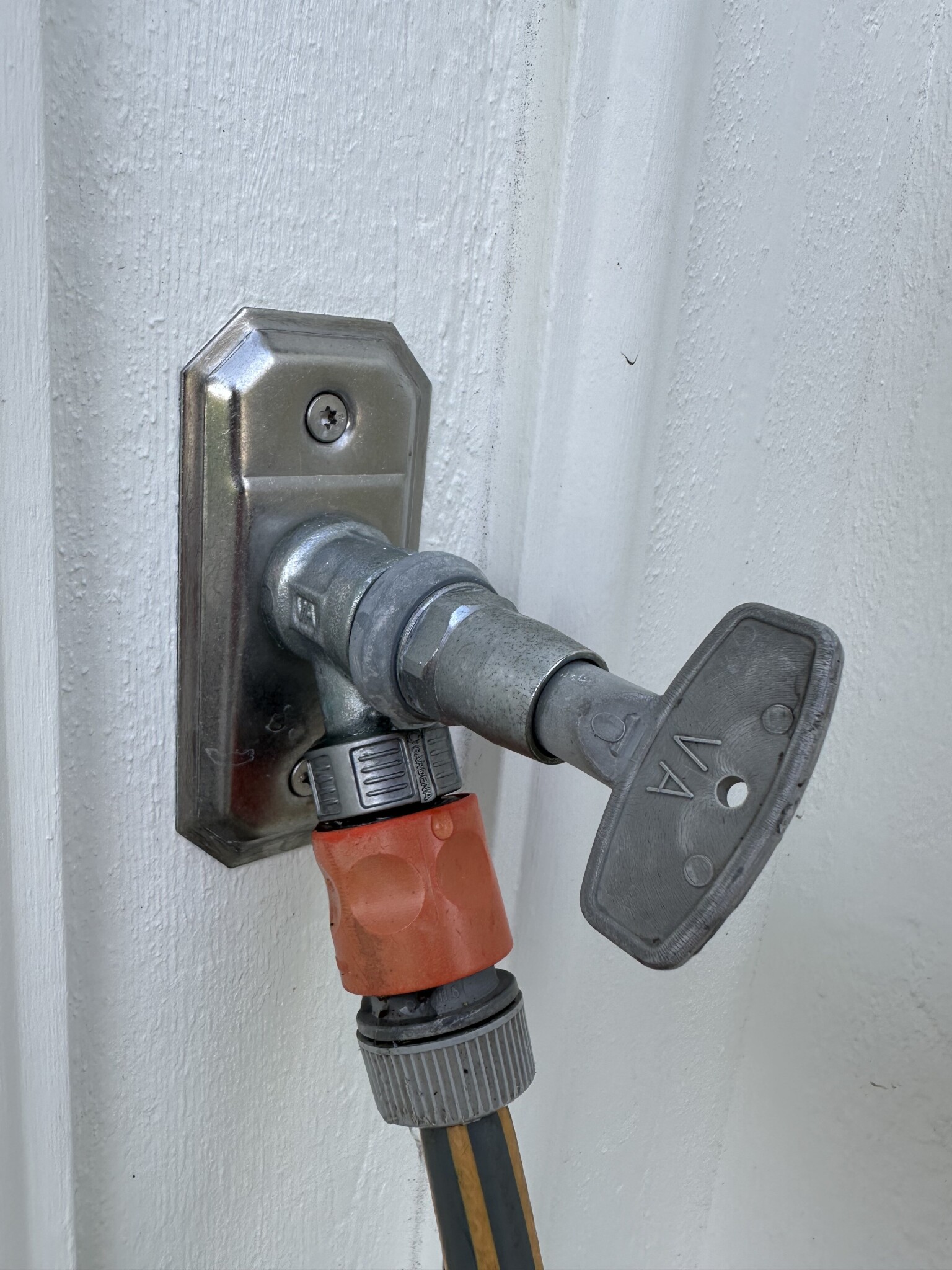

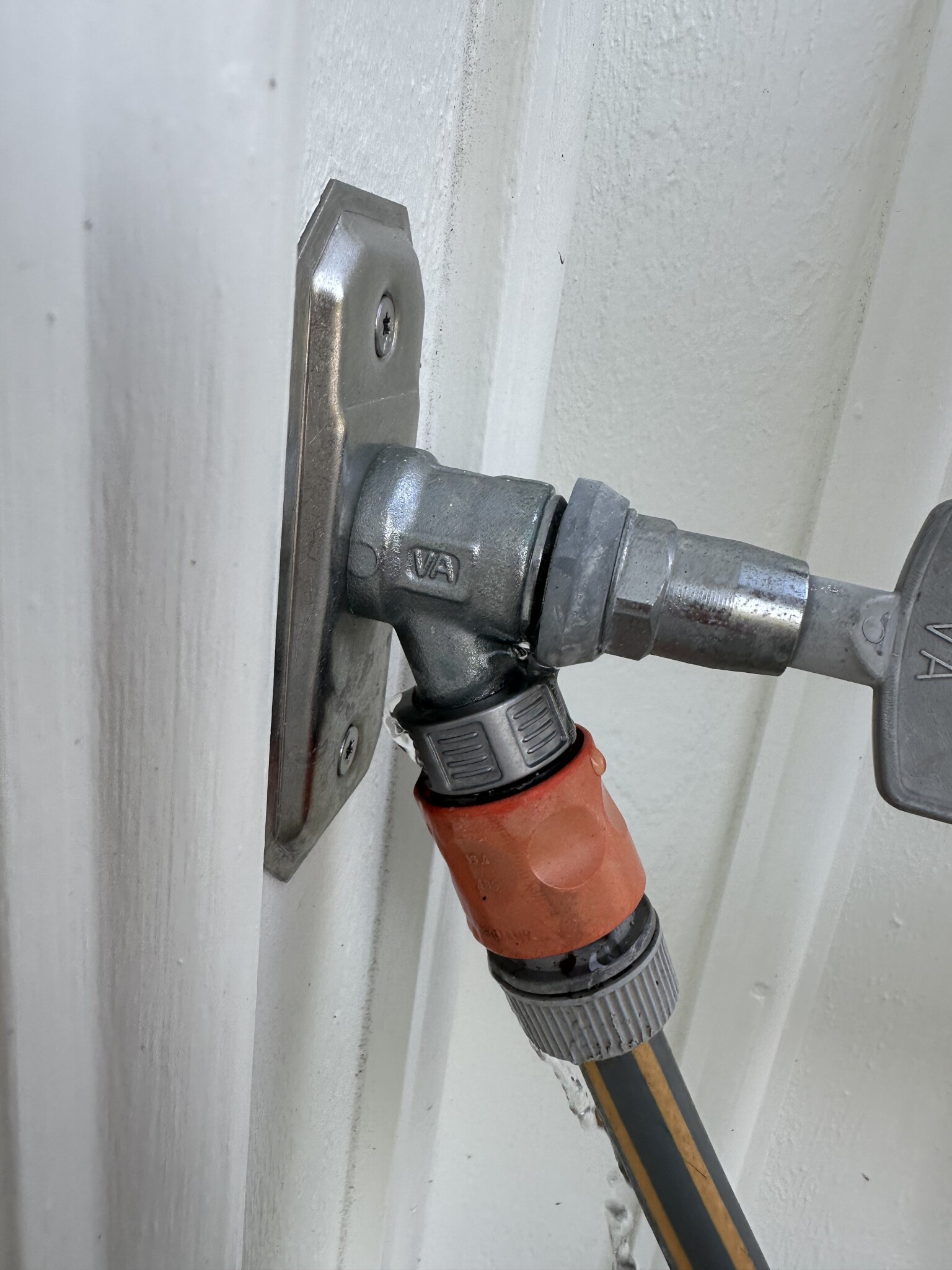

Vad är det som gör att min vattenutkastare läcker?
Den läcker alltså inte när den är avstängd utan när den är öppen och kopplad till en gardenaslang. Det är inte kopplingen utan läckaget kommer från vattenutkastaren.
Någon som vet märke och modell, och finns det reservdelar?
  • En vattenutkastare med en ansluten gardenaslang monterad på en vit vägg.
  • Vattenutkastare läcker när trädgårdsslang är ansluten, visar vattenflöde från utkastaren snarare än från slangkopplingen.
VA = Vårgårda Armatur => Vatette som numera ingår i Gustavsberg.
Vet du ålder på utkastaren?
Troligen är det bara en O-ring som är otät/sprucken.

Huset är byggt 1998 och är 99% säker på att den är original.
Hittade själva ventilen som reservdel: https://www.rinkabyror.se/artikel/ventiloverstycke-utkast-/
Tror du att det är o-ringen som sitter innanför gängorna? Men om den är kass så borde den väl läcka även i stängt läge?

Själva avstängningsventilen (ventilkäglan & ventilsätet) sitter på insidan av ytterväggen, hela röret genom väggen blir tomt på vatten när utkastaren är stängd.

Nej, du behöver dela den delen, du får ur spindeln genom att "stänga" ventilen.
Bör vara en av följande O-ringar,
https://www.ahlsell.se/products/var...ar-ovrigt/reservdelar-vattenutkastare/4315581
https://www.gustavsberg.com/fileadmin/user_upload/Gustavsberg/pdf-files/633344_6_utomhuskran_17.pdf

Tack för hjälpen! Försöker förstå service-delen av instruktionen du skickade. Beskrivs endast hur man tar isär den nyare modellen?
För att få ut denna delen så antar jag att jag skruvar ur den normalt med fast nyckel/skiftnyckel?
Menar du att jag sen delar denna genom att skruva avstängningen hårdare?
Lyckades hitta delarna på butiker för privatpersoner, men priset är nästan samma som den kompletta ventilen? https://www.vvsobadrum.se/reservdel...vsberg-reservdelssats-for-vaggvattenutkastare
