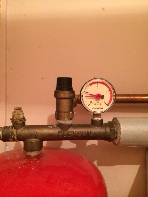

Jag tappar tryck i mitt värmesystem, brukar försöka ligga på drygt 1 bar, men har den senaste tiden sett att det sjunker, om än väldigt sakta.

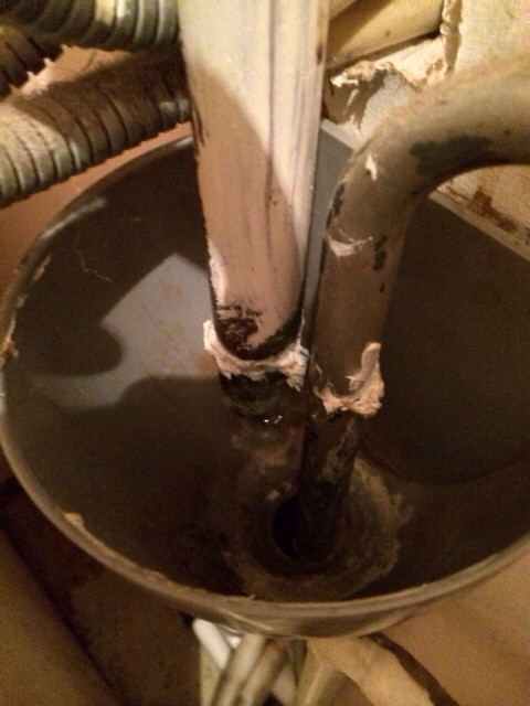

Har lokaliserat att det droppar från ventilen på en ackumulator tank. Kan tillägga att det slutar när trycket sjunker till ca 0,5 bra.
Då undrar jag om det finns några inställnings möjligheter eller är det så att en packning är dålig eller kan det vara något som kärvar?

Eftersom det är en säkerhetsventil, med som det låter, säkerhetsfunktion, ska man inte försöka att laga den. Byt den till en ny. Kolla också förtrycket i expansionskärlet och byt den läckande luftskruven till vänster, när du ändå håller på.
Du kan ju prova att öppna säkerhetsventilen fullt, genom att vrida på den svarta ratten. Vrid tills den "hoppar över" och stänger igen. Det kan hjälpa om det har kommit något skräp i ventilen som gör att det småläcker. Tänk på att det kommer att spruta en del ur skvallerröret från ventilen när du gör denna manöver.
