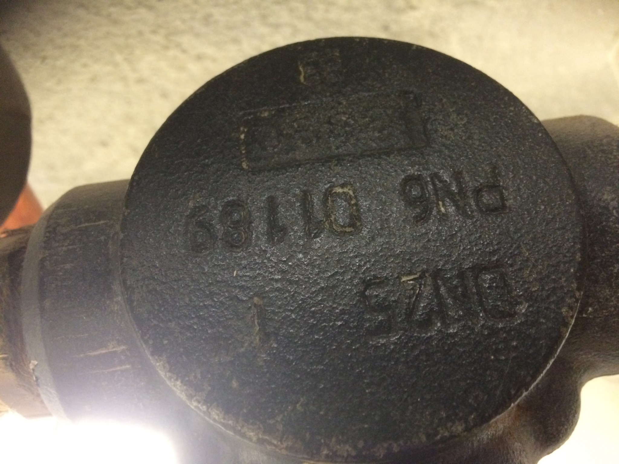

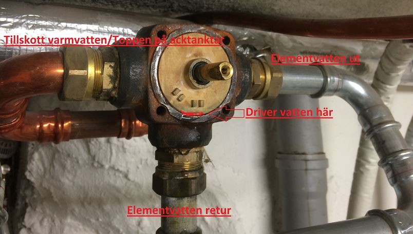

Jag har en läckande sån här (Manuel shunt)
Är det någon ide att försöka laga eller är det bara att byta?
I så fall är det någon som kan hjälpa till att hitta en som passar plug and Play.
Manuell shunt med läckage markerat med röd text, omgiven av kopparledningar och reglerventiler.
Närbild på en gammal, smutsig manuell shunt med synlig text och serienummer.

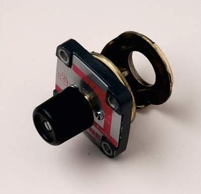

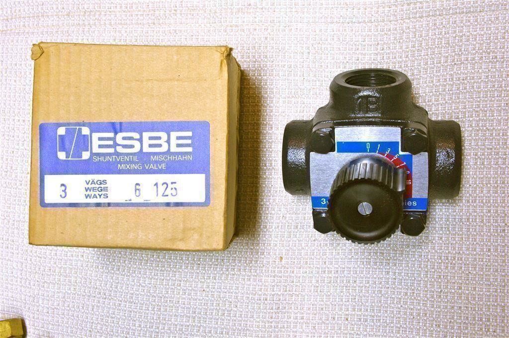

Den påminner om en äldre variant på ESBE. Likt denna:
ESBE 3-vägs shuntventil och dess förpackning på ett tygförsett underlag.

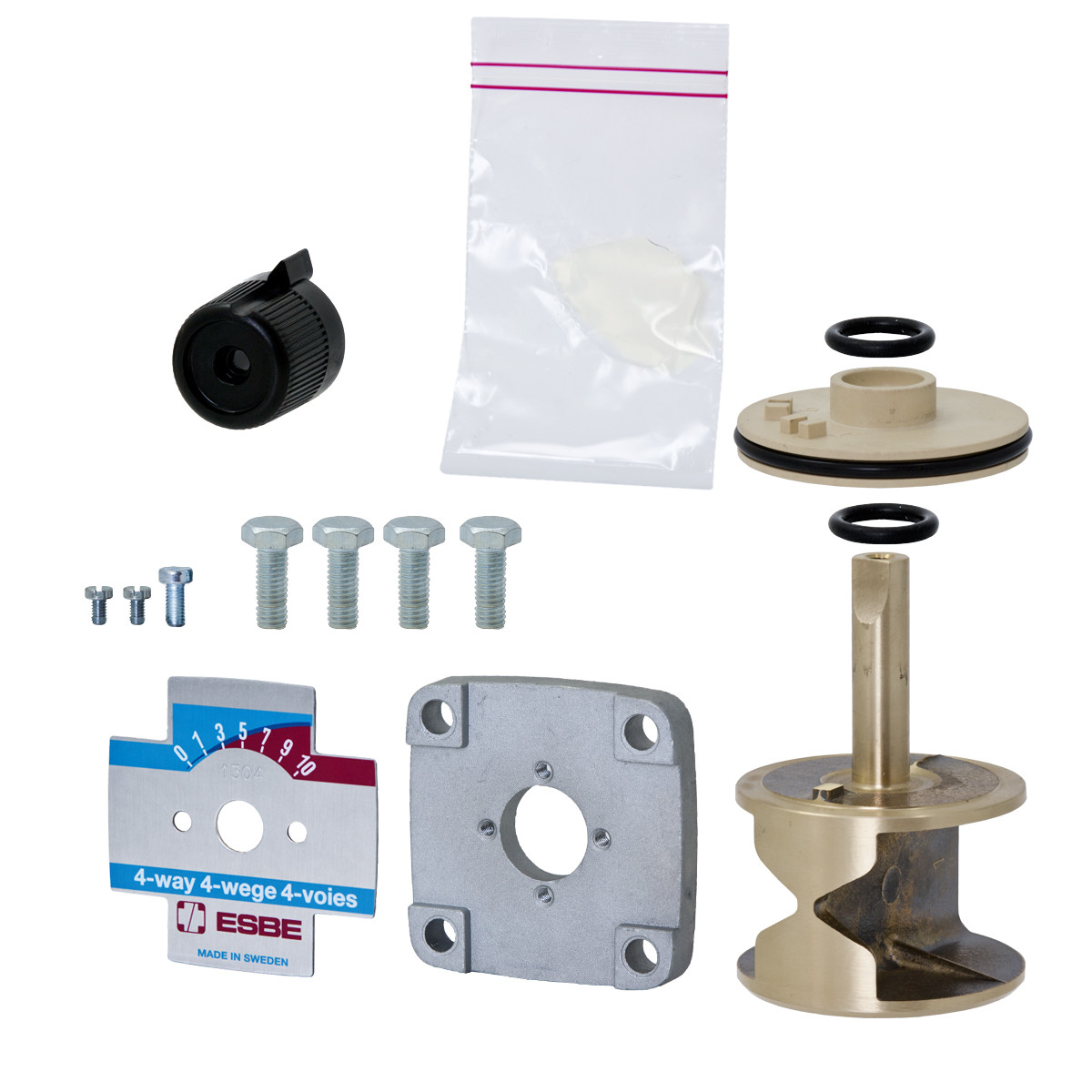

EDIT:
Länkade till fel renoverings-kit. Det blev visst till en 4-vägare av misstag. Ska se om jag hittar ett kit till 3-vägs! Bilderna under får ligga och skvalpa i cyber-rymden! :D
  • Renoverings-kit för ESBE 4-vägskran inklusive diverse komponenter och instruktionskort.
  • Delar från ett ESBE 4-vägs renoveringskit spridda mot vit bakgrund, inklusive reglage, skruvar och tätningsringar.

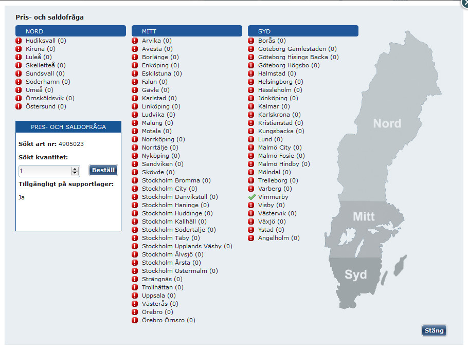

Dahl har den endast lagerlagd i Vimmerby av alla ställen. Finns dock på centrallagret i Kallhäll för leverans nästkommande vardag.
Skärmbild av en digital pris- och saldo förfrågningssida för olika regioner i Sverige utan lagerstatus i de flesta städerna.
fremax
tack, då ringer jag först =)
