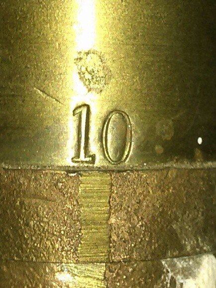

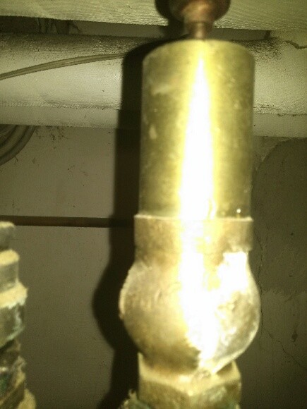

Har en gammal säkerhetsventil på pannan som läcker.
Behöver hjälp med identifiering av den.
Kan inte hitta några beteckningar på den förutom att det står instansat 10 på ena kanten på den.
Ska man tolka det som att den är på 10Bar?

Det kan du, vanligare är nog 9 bar på varmvattenberedning. För den sitter väl så?
Den sitter på inkommande vatten till varmvattenberedningen i min gamla exonom A116 panna.
Är det tillrådigt att gå ner till 9 kg om det sitter en 10 kg idag? 10kg kanske är gammal standar?
Installationen är ju inte purung! :D
Har du inte onormalt högt inkommande vattentryck är det väl onödigt att fresta den gamla pannan med 1 bar extra. Det går säkert fint med 9 bar i ditt fall.

Ny ventil på 9kg beställd.
Krilleman
Har du kollat storleken på gängan.
Det är ofta 20 på äldre varianter.
Kollat så det är ok, men tack för varningen!:thumbup:
