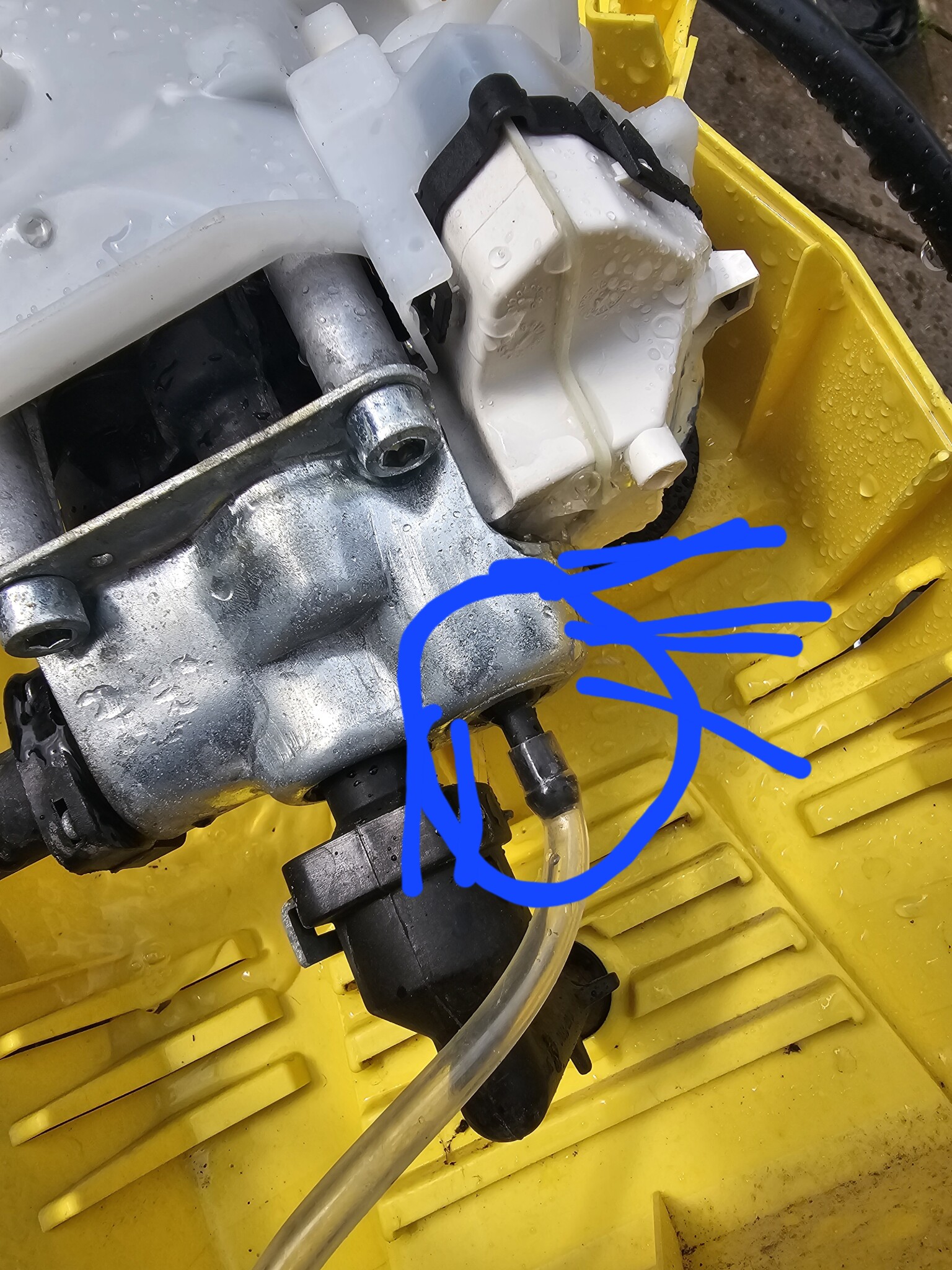

Har bytt o-ringar på både slanganslutningen och högtryckssidan, men det läcker inuti nånstans. Högtryckssidan funkar, men som sagt det skvalar vatten på slangsidan. Vad tror ni, är den körd? Eller finns det nån del eller packning inuti som går byta?
Har inte rätt torxmejslar för att kunna öppna så jag frågar först innan jag köper nytt verktyg.

hade i princip samma fel efter att jag lämnat min ute när det var minus, skruvade isär min relativt enkelt (fotade varje steg) sen körde jag den, och då såg jag att det var denna del som läckte

Bytte ut den och nu är den som ny

Tack för tipset. Får kolla exakt vilket artikelnr som passar min modell.devjoachim skrev:
Är det torx T20 som håller ihop chassit?

Minns faktiskt inte om det var torx eller ej, men det var inga konstigheter att skruva av det, kan dock behövas en förlägning för att komma åt vissa skruvar som satt lite dumt till bakom hjulen.hahalj skrev:
För mig var det denna del som hade spruckit under vintern. Inte några konstigheter att byta.

Köpte mig en modell äldre kärcher i veckan (K3 150), skulle ut och prova idag.. Började med att det läckte där man sätter trådgårsslangen, bytte ut den trasiga o-ringen och det var fixat.
Men när det kom mer vatten igenom verkar nästa sak gått sönder, någon som vet vad som sitter där strax över där slangen från tvättmedel sitter (se min fina bild), om det är något som går att laga/byta ut enkelt eller om jag ska åka med sk*ten i delar till tippen 😃
