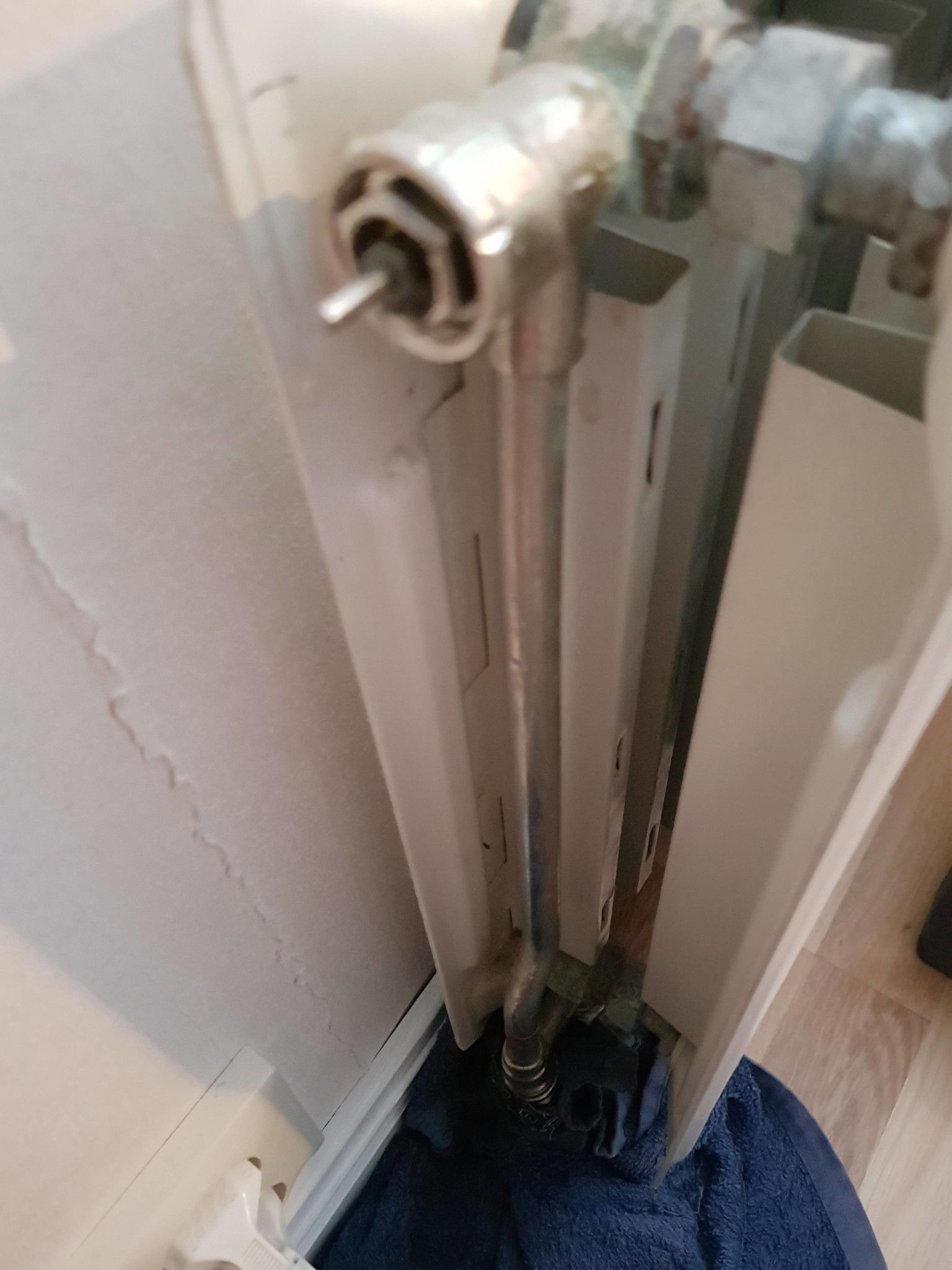

Märkte att ett av elementen i huset var kallt.
Skruvade bort termostaten och märkte att "piggen" var helt stum. Försökte lossa på den med att dra och knacka på den men den var fortfarande stum. Tillslut började det droppa från piggen. 1droppe/5sekund.
Är det någon som vet vad som måste göras och vilken typ av termostat man ska köpa? Tacksam för alla tips
Tänker att man lättar på trycket i värmesystemet och stänger av curkulationspumpen. Sen måste jag bort med röret för att få dit den nya termostaten?

Du behöver byta packboxen. Den delen som ligger sitter i är packboxen.
F.bygg
Okej, den kan jag byta genom att lossa på muttern?
Nu vet jag inte vilket modell du har, men någon på forumet har säkert koll, alternativt rörbutiken.
Så här gör du ivf

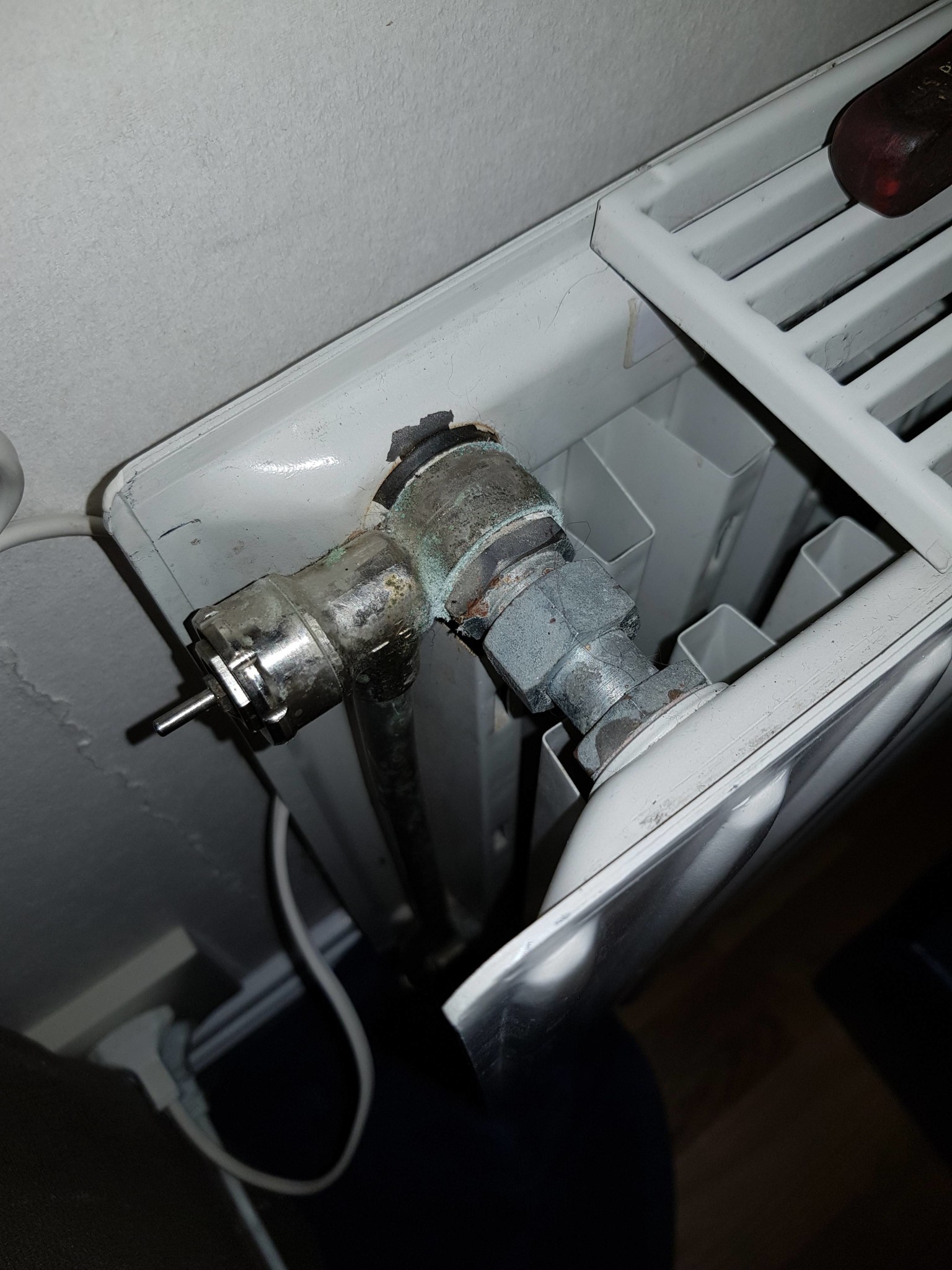

Tycker det ser ut som ett fäste för Danfoss termostater. Hur ser termostathusen ut?
tergo
Johhhan
Jag tycker det ser ut som ett Thermopanel-koppel och det är antagligen en gammal AGA-ventilinsats. Är det 1- eller 2-rörssystem?
