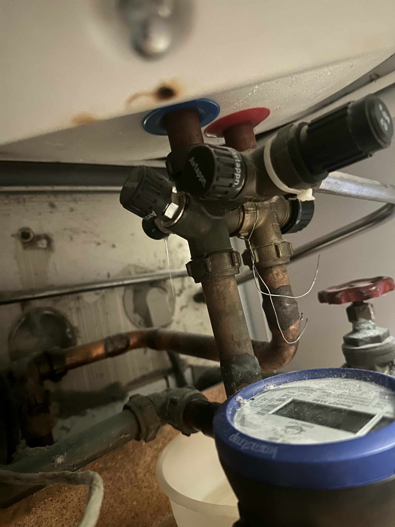

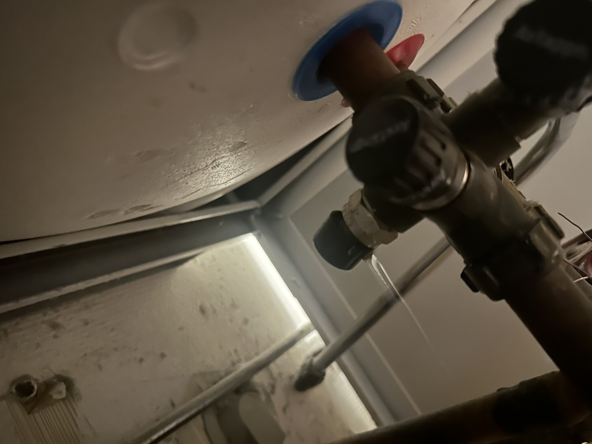

Läcker från vad jag tror är säkerhestventilen, sitter dock på kallvatten sidan.
Är det någon som har haft samma problem och enkellösning än att byta VVB eller ringa röris för enklare jobb?
Tack på förhand!

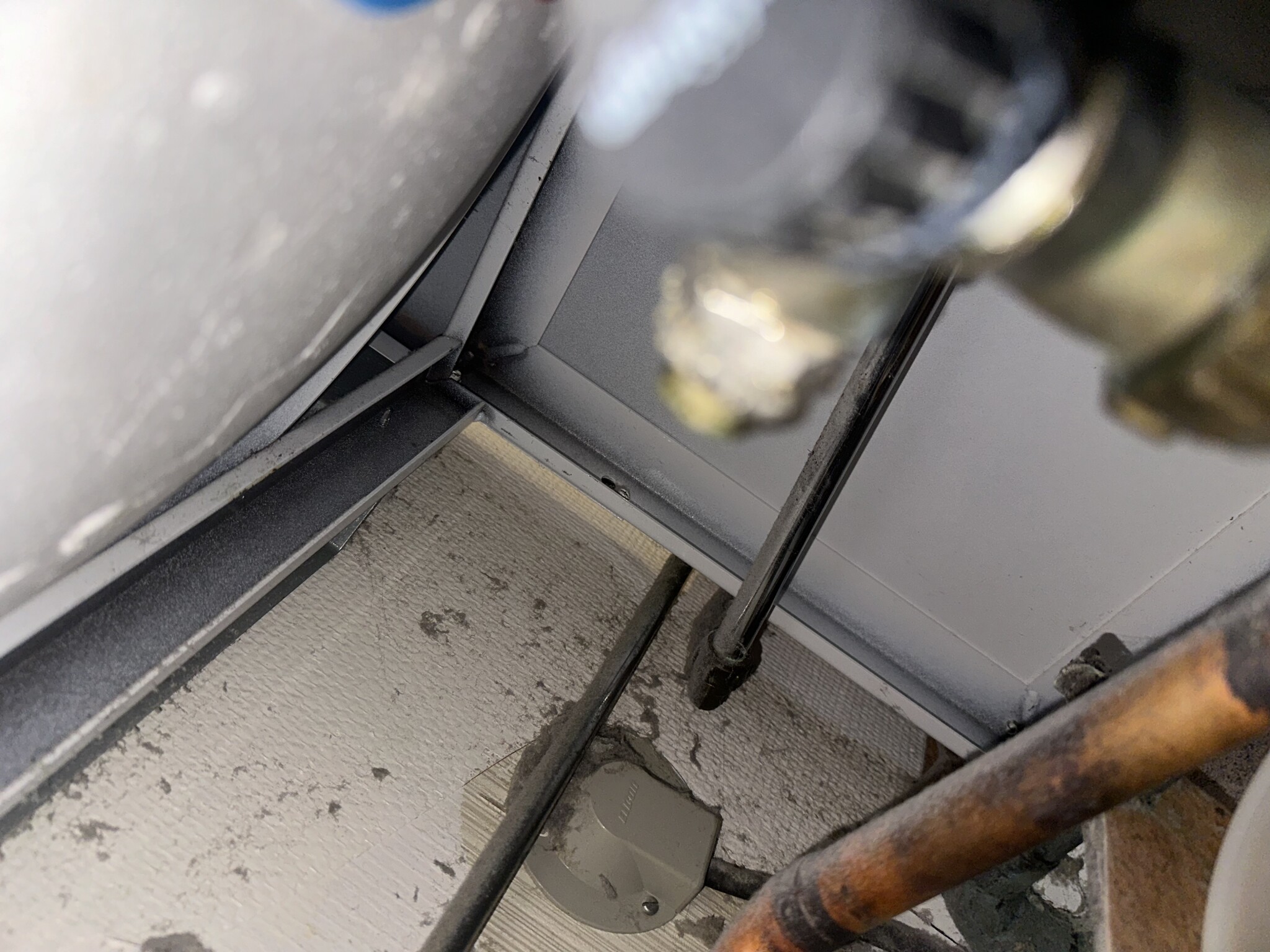

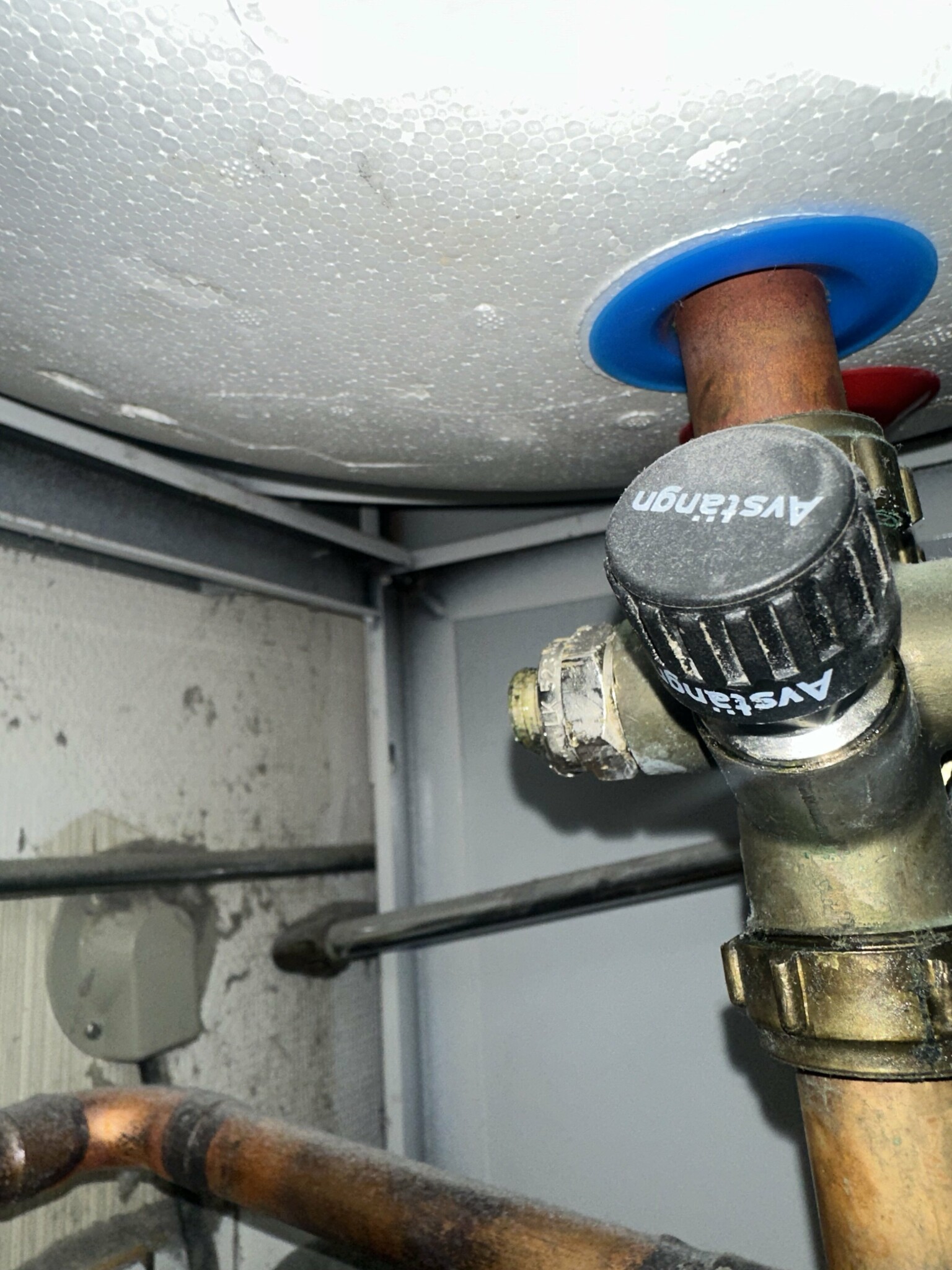

Det är inte säkerhetsventilen, utan det är en vacuumventil, likt följande,
https://www.vvsbutiken.nu/product.html/esbe-361-vaccumventil?category_id=1906
Säkerhetsventilen är ihopbyggd med avtappningsventilen.
Du kan byta den själv,
Stäng av "VVBn"
Stäng av inkommande kallvatten till VVBn, tappa ur vattnet i VVBn genom avtappningsventilen, eventuellt behöver du öppnar en varmvattenkran så att luft kommer in i systemet.

Stort tack för hjälpen, var förbi dahl tidigare idag och nu är den bytt. Ingen läckage än sålänge..
God jul!
