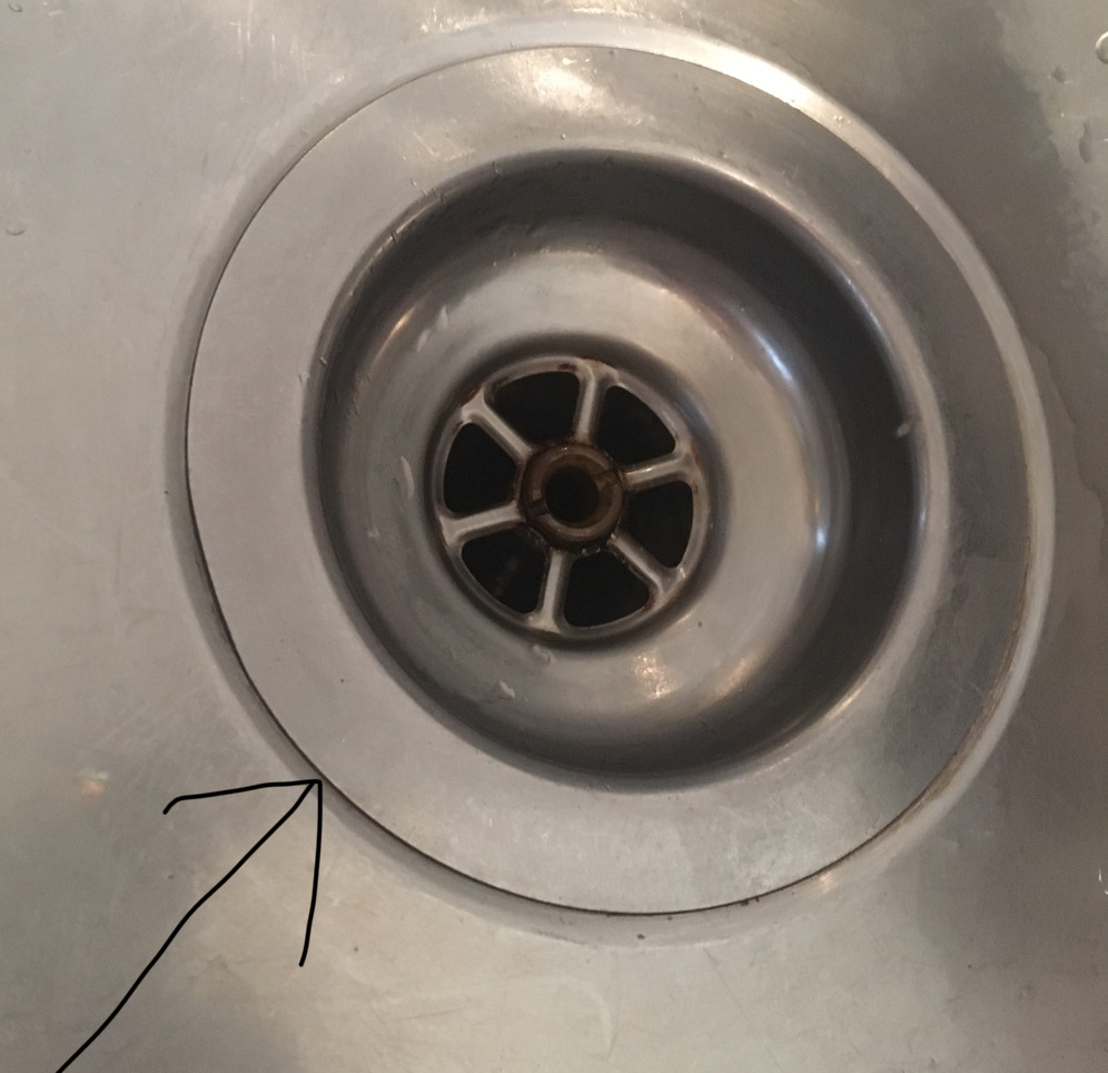

B Blander #1 Medlem · 80 inlägg 5 nov 2017 12:18 Blander Medlem 80 inlägg 5 nov 2017 12:18 #1 Inloggade ser högupplösta bilder Logga in Skapa konto Gratis och tar endast 30 sekunder Vår diskho verkar läcka i skarven där pilen visar. Vad gör man? Hela denna runda del går även att snurra på, osäker på om det ska vara så.
T TheGame #2 Medlem · Sö · 4 537 inlägg 5 nov 2017 12:46 TheGame Medlem Sö 4 537 inlägg 5 nov 2017 12:46 #2 Skruven i mitten draåt den.
B Blander #3 Medlem · 80 inlägg 5 nov 2017 12:56 Blander Medlem 80 inlägg 5 nov 2017 12:56 #3 T TheGame skrev: Skruven i mitten draåt den. Hjälpte, tack! (Fattade inte att det var en skruv...)
