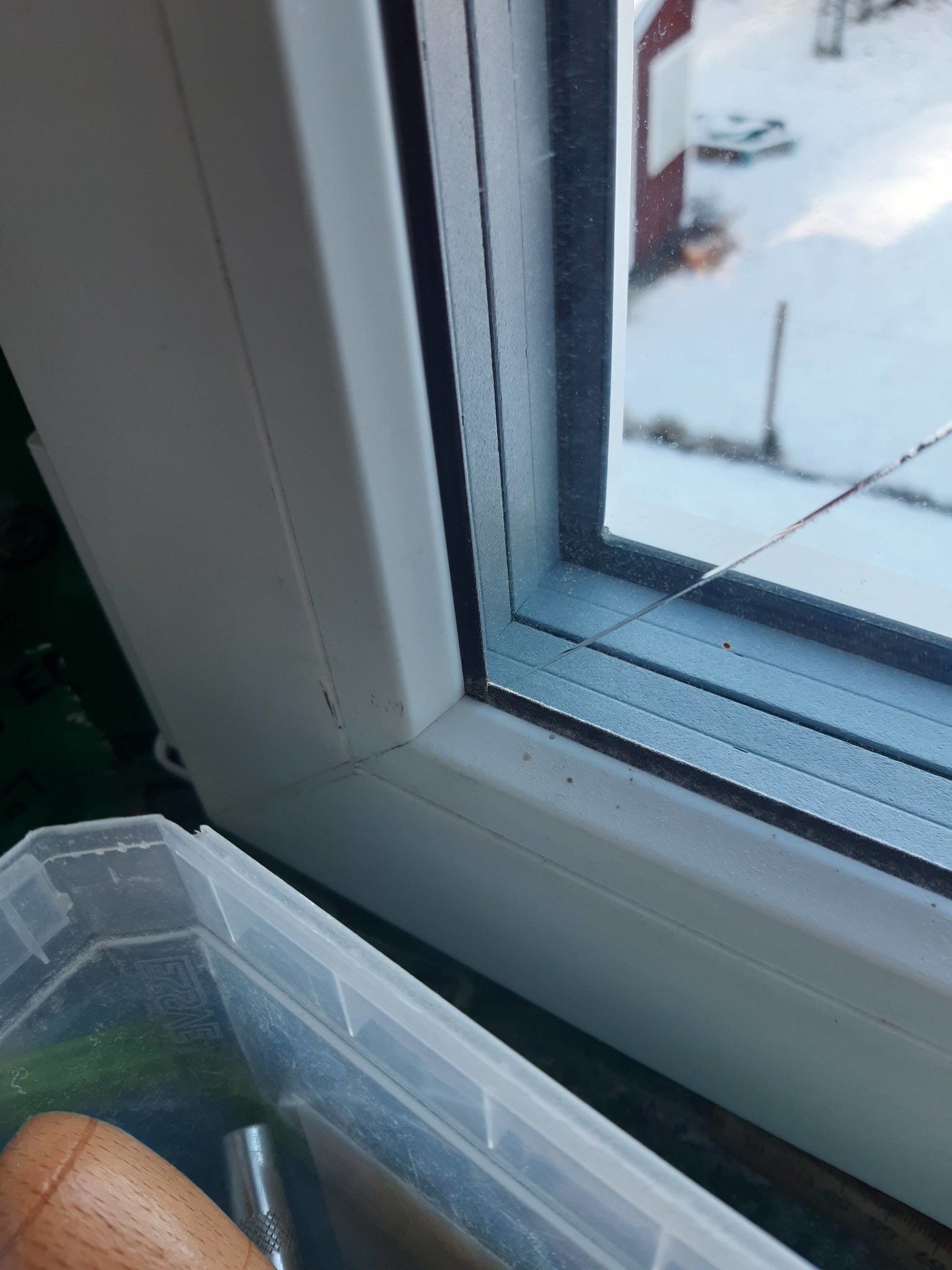

Jaha, nu är jag något förbannad. En av rutorna på ett Sverigefönster / Polaris i tillbygget sprack när det första omslaget till -15 grader kom. Fel från fabrik förutsatte jag och trodde inte att detta skulle vara några problem med att få detta ersatt.
Svaret från Kronfönster var att hade det varit fel från fabrik så hade det synts vid leverans. De vägrar ta på sig något ansvar och skyller på snickaren.
-Vad säger ni, finns det något fog deras hållning, eller får man skylla sig själv med polska fönster från småländsk leverantör?
-Fönstren monterades i somras och inga skador syntes då. Jag antar att när man får hit en glasfirma (när det blir varmare..) så kan de se vad som har orsakat detta?

Ser mer ut som spänningar i bågen och vid kyla kan trät röra sig, gummilisten ska ta upp dessa spänningar då.
Hur är det satt , med 4 karmskruvar i befintliga borrade hål. Tar bågen i någonstans när det stängs. Mät upp allt våg ,lod diagonalt. lägg en rätt bräda mot karmen och se om det är mage eller bula, som kan bli om man drar karmskruvarna lite ojämnt. Om karmen lutar utåt eller inåt spelar ingen roll, det är om något är vridet så karmen är skev som det bli liknande. Vem har satt in fönstren.

Ser ut som att fönsterbågen har fått sig ett slag i nedre vänstra hörnet, där sprickan börjar.
Kan ha blivit en liten spricka som doldes av fönsterbågen och som fortsatte att spricka när det blev värmespänningar.

Det är skitsnack att det måste synas direkt. Finns det en mindre skada från tillverkningen på glaskassetten så kan det mycket väl spricka vid kyla, och då sker det oftast första vintern. Har själv råkat ut för det på Elitfönster, inga problem med reklamation, byttes utan diskussion. Har också råkat ut för det på en bil, stod ute i -20 och då det blev varmt i bilen blev det en stor fin spricka.Sne4 skrev:

Om snickaren inte klantat sig vid monteringen och det inte finns några yttre skador på karmen ska du stå på dig, anmäl till ARN om dom krånglar.

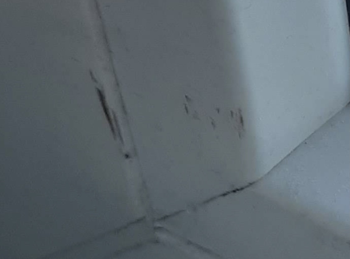

Tack för snabba svar. Lite sent på kvällen tyvärr att ut och leta rätt på lämplig tunn metallprofil, så en laminatskiva fick duga i kväll. Såg inget att anmärka på (hur digonalmäta lämpligast på monterat fönster?) förutom följande:
Fönstret i sig har en bula på sig (översta bilden), men så verkar flertalet ha, i andra fönster med (denna är 3 luft 17x16, övriga 2 luft 11x16). Karmen var rak vad jag kunde i planet mot gummilisten.
Med tanke på hdf materialet så får jag mäta lite bättre i morgon, men eventuellt finns ett luftgap på c:a 2mm (bild 2 o 3 från toppen). Kunde inte se något annat luftgap så här sent på kvällen åtminstone. Fönstren är monterade med de förberedda karmskruvshålen = 4 st på denna sida. DVS de 2 mittersta karmskruvarna sammanfaller i så fall med den eventuella midjan.
Ingen skada kan ses på hörnen vad jag kunde se.
-Vad tror ni?
-Vad tror ni?

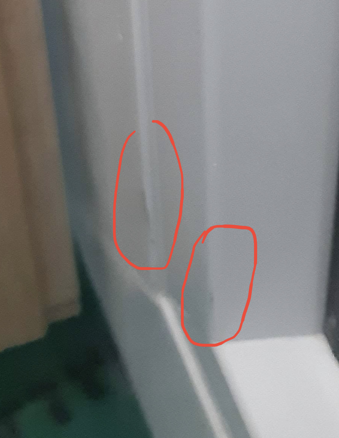

Här (inringat) ser det ut att vara skador efter att något har trillat på fönsterbågen.
Edit: Det är alltså på den plana ytan in mot rummet, i nederkant på den vänstra delen av bågen samt på täcklisten.

Det som du har ringat in är enbart lite smuts som en vanlig disktrasa med en droppe diskmedel tar bort, inget slagmärke över huvudtaget. Ingen glipa när jag måttade lite noggrannare nu på kvällen heller.
Jag hittar inget(förutom fel från fabrik) som kan ha orskat detta.

Som jag påpekade, reklamera en gång till, sedan ARN. Tyvärr inte helt ovanligt att fönster spricker första vintern pga osynliga skador/spänningar.Sne4 skrev:

Garantiärende helt klart.
Om det vid inspektion av glaset hittas utvändiga skador kan det bli svårare att få ersättning då det inte upptäcktes vid leverans.
Låt firman som levererat inspektera hur montaget är gjort.
Är glaset med sin ram som det levererades med utan skador så anser jag att det är ursprungligt.
Även om snickaren skulle råkat damma till glaset på något olämpligt sätt ska det hålla.
Hur ser hemförsäkringen ut, finns något att hämta där?
Lycka till.
