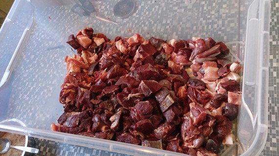

Denna gång blev det gåskorv!
När man inser att frysen börjar svämma över är det dags att göra något nytt!
Kött:
4500 g gåskött
1500 g sidfläsk

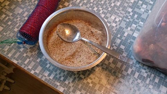

Kryddor:
30 g råsocker
90 g nitritsalt
10 g nymalen svartpeppar
5 g mejram
30 g lökpulver
5 g malen muskot
2 g ingerfära
250 g vatten
100 g potatis

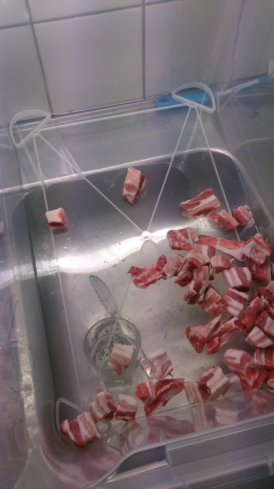

Något jag glömt att ta upp tidigare är att det är mycket viktitgt att hålla tempen nere - Något jag löser genom att kvarnen är frusen, vattnet är i form av isbitar och köttet kyls på en isbädd :)
Köttet tärnas och benas ut (ovan angivna vikter är benfritt kött)
Här, innan vi maler, är det lämplgit att blanda i kryddor, utom potatis och vatten, för att få det jämt och fint fördelat!

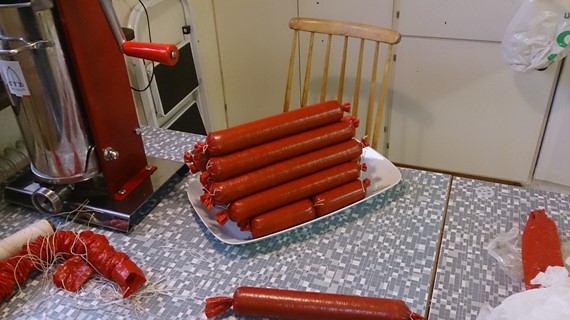

Sedan är det bara att använda korvsprutan och knö fullt
Nuförtiden använder jag inte matberedaren för att stoppa utan en designerad korvspruta, en Tre Spade 5 L vertikal. (ni ser en del av den i bilden ovan)

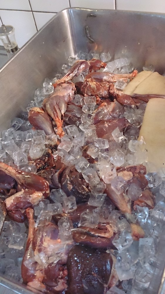

Kött:
4500 g gåskött
1500 g sidfläsk
Kryddor:
30 g råsocker
90 g nitritsalt
5 g mejram
30 g lökpulver
5 g malen muskot
2 g ingerfära
250 g vatten
100 g potatis
Sedan mala och blanda tills man får en god, homogen smet!

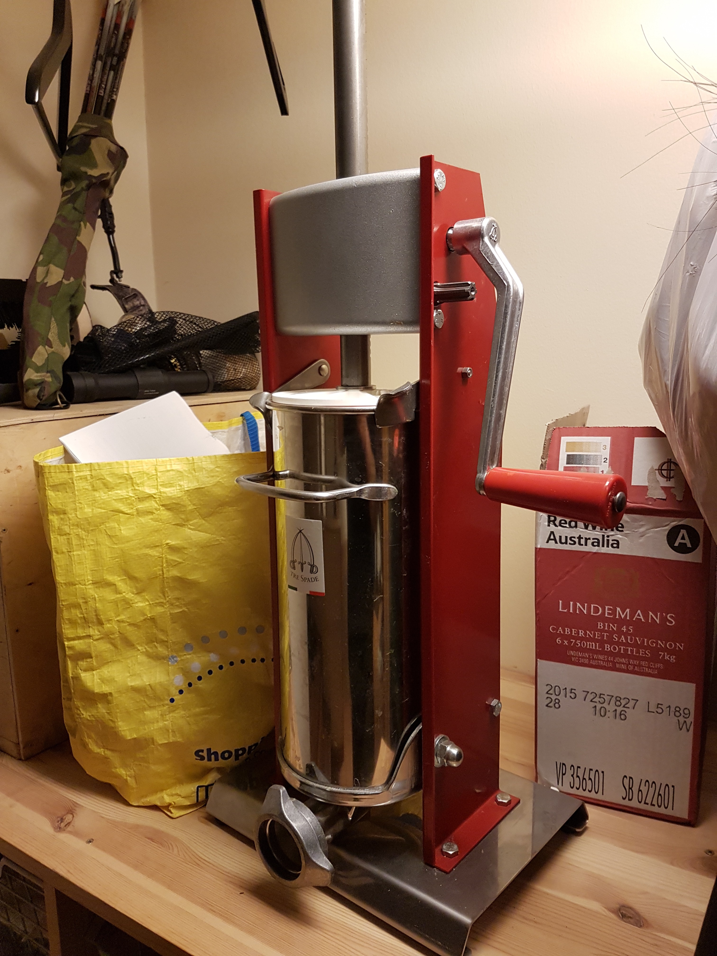

Hemmakatten
Kan du visa hela korvsprutan i bild?
Var köper man sådana och är det någon speciell du använder?
Jag har korvarna till min köksmaskin men antar att du tycker korvsprutan är bättre. På vilket sätt skiljer sig en korvsprutan från köksmaskinen.

M
Här till exempel: http://www.lundgrensskafferi.se/maskiner/korvstoppare/ eller http://www.carnivor.se/artgrp/korvsstoppare/
Korvhorn till köksmaskinen räcker utmärkt, men man får bara en hastighet, lättare att få luft i och jag tyckte det var allmänt bökigt att få till det riktigt bra med köksmaskinen - Så efter att ha gjort ett par satser så köpte jag en korvspruta, och har alldrig tittat tillbaka :P

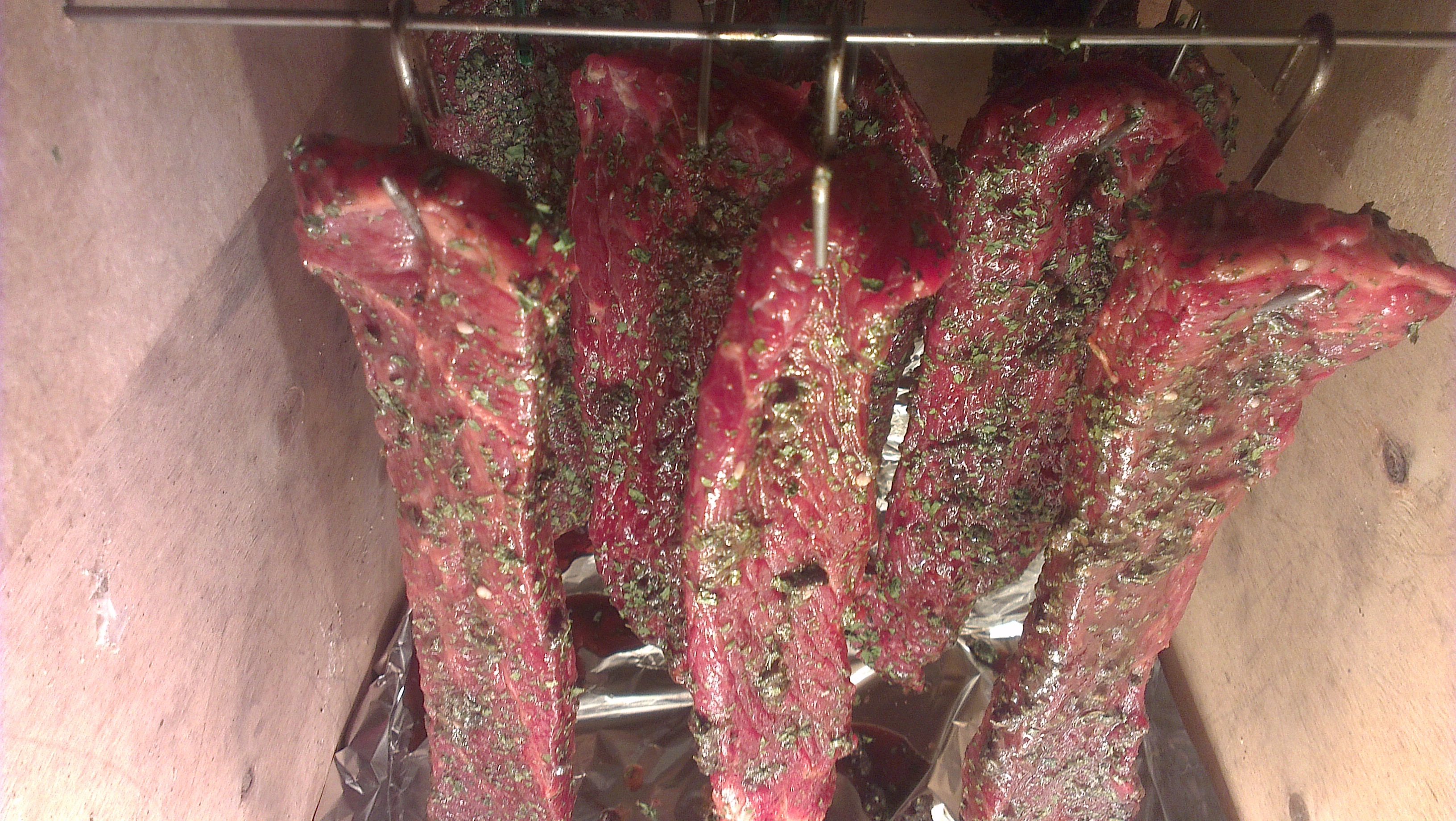

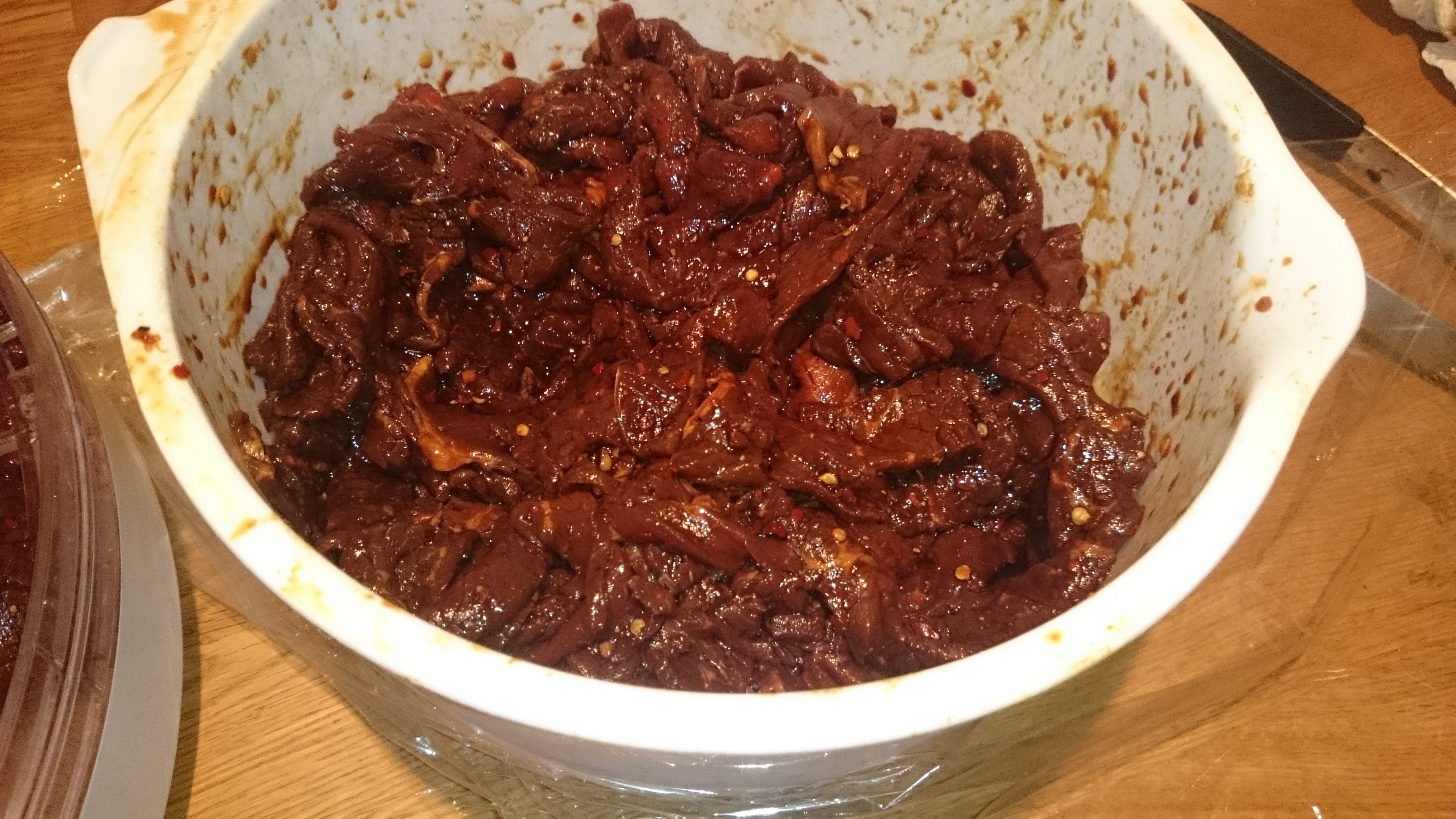

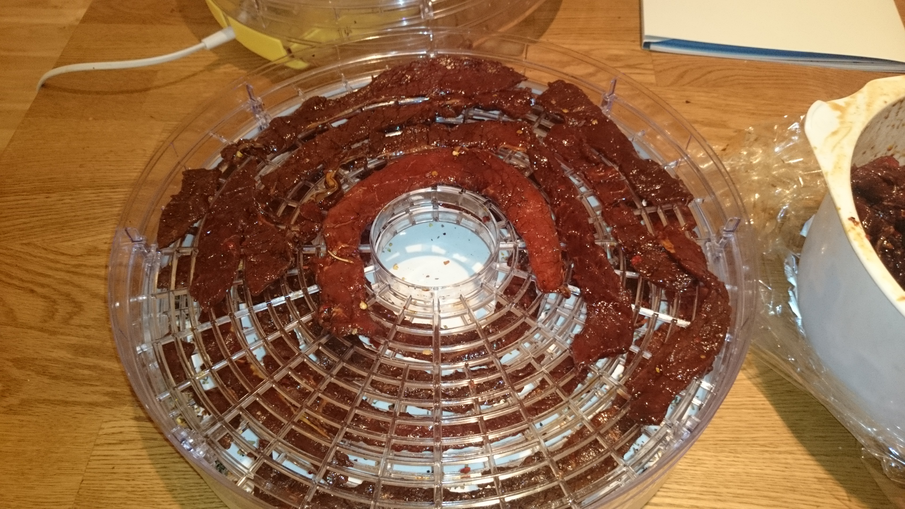

Njae. Det köttet du ser på bilden är Gris, och det är rökt innan.
Om jag torkar färskt kött så blir det som billtong.
Skuret längs med fibrerna, lagt i marinad bestående av:
1 dl Äppelcidervinäger
1 tsk Worchestershiresås
1 dl grovsalt
1,5dl ljusbrunt m
1 msk bikarbonat
1 msk salpeter
1 halv burk malen koriander
Skär man tunnt är det lämpligt att torka i ollan:
Tjockt så får det hänga i torklådan:

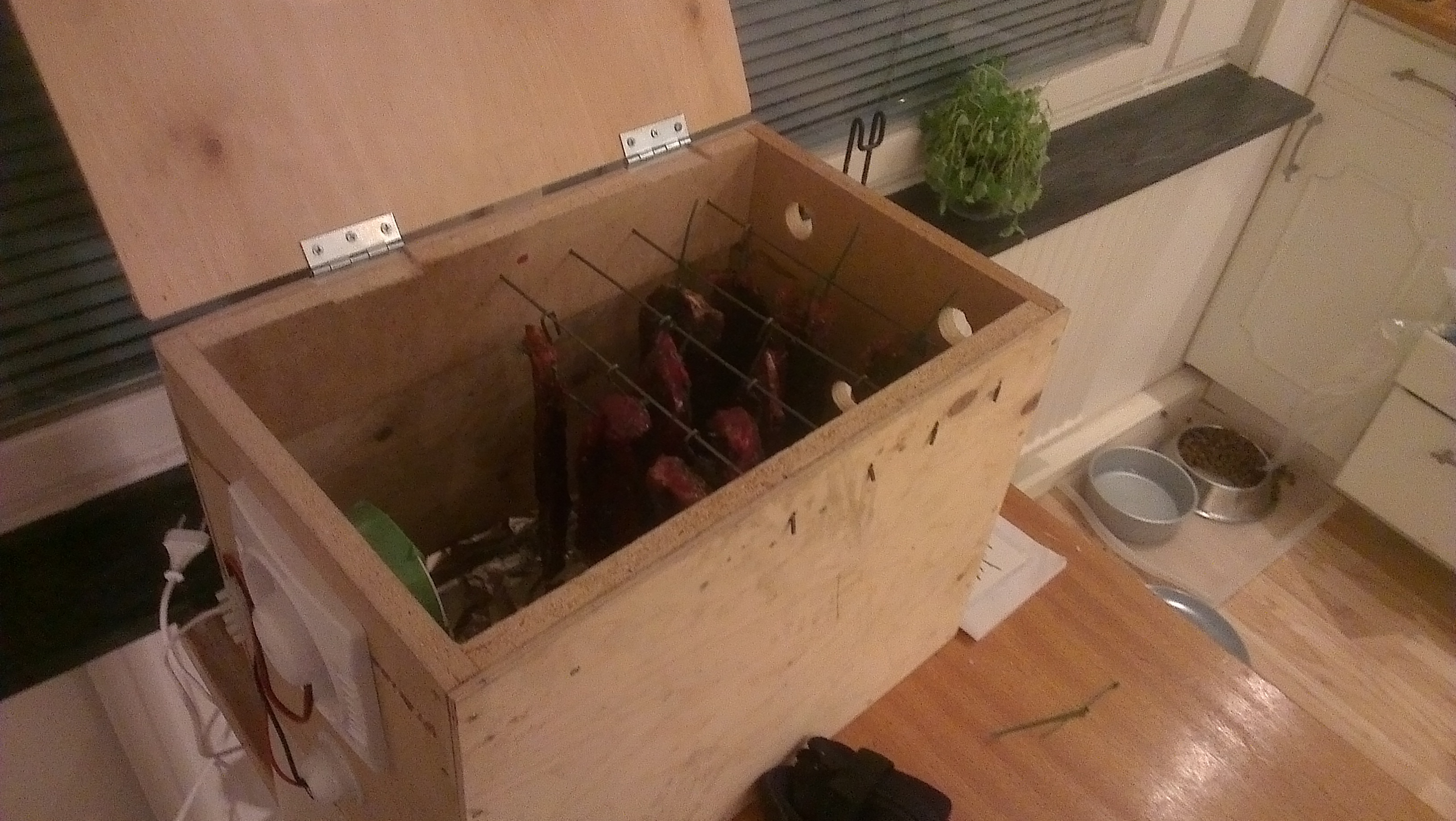

MultiMan
Intressant...... synd att krafterna inte räcker till allt.....
Såntdär kött brukar jag göra på samma vis (fast annorlunda recept) om jag hittar passligt nötkött tillräckligt billigt i affären. Men det är oftast så dyrt... Beef jerky brukar jag kalla det, biltong är väl nästan samma sak, från sydafrika om jag kommer ihåg rätt.Jag skär inte längs med fibrerna utan diagonalt över.
Okej!
inga problem med att köttet delar upp sig när du skär på diagonalen?
Nä jag tycker det håller ihop helt bra, blir lättare sen att riva åt sig en bit när det är torrt.
